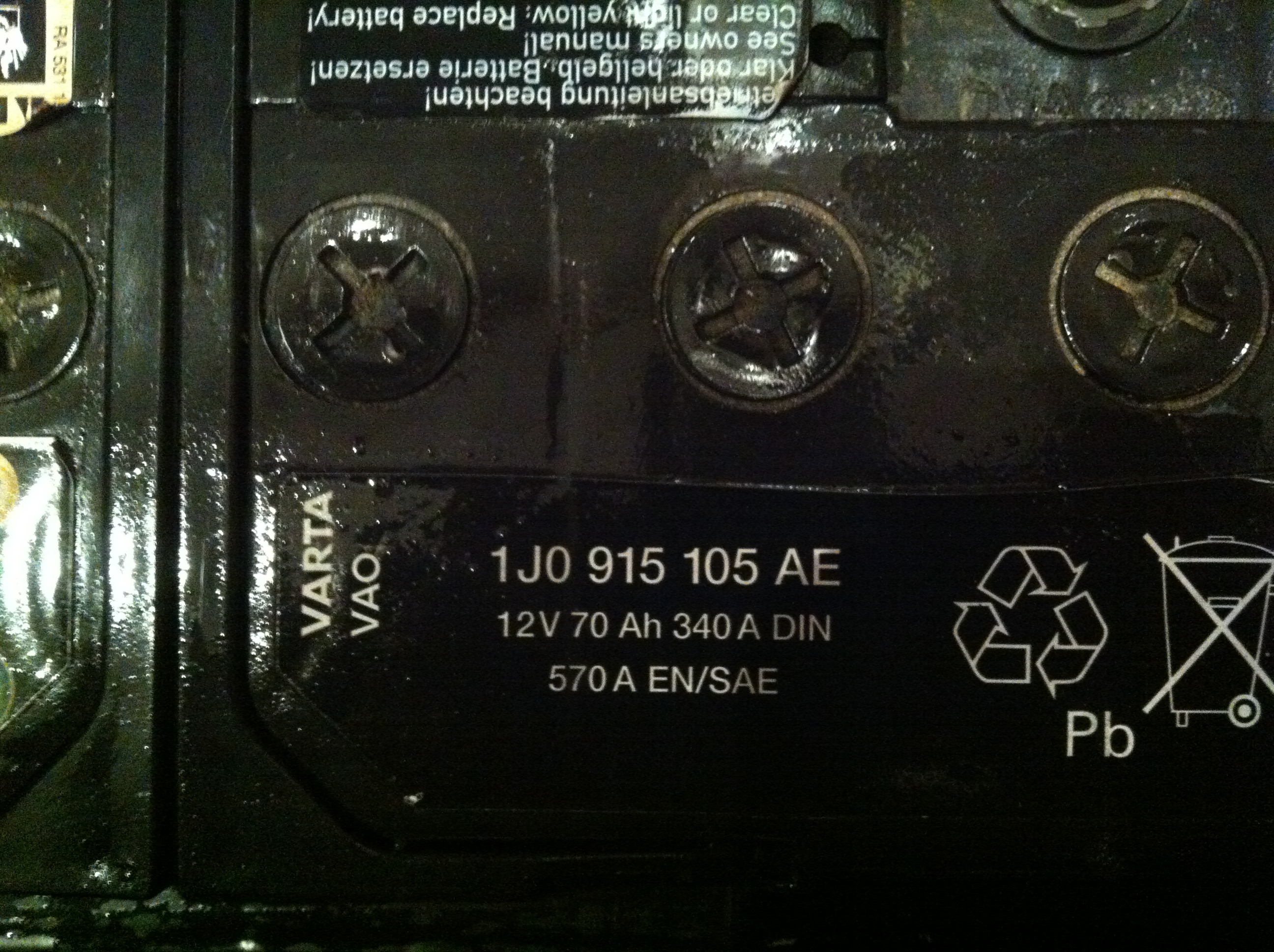

Выкиньте его и купите ..хотя бы такой и одной проблемой меньше... http://butikauto.ru/product/varta-blue-dynamic-74-ach-/
Re: Вот и пришли морозы!!! Кто не завёлся?
Сообщение DenChik » 22 дек 2012, 12:07
slavik049 писал(а):Выкиньте его и купите ..хотя бы такой и одной проблемой меньше... http://butikauto.ru/product/varta-blue-dynamic-74-ach-/
спс, а в чём хоть разница моего и того что предложили вы? как это качественно повлияет на запуск авто?
Passat 2.0 TDI 6DSG HIGHLINE Оо w оО
DenChik
Сообщения: 356
Зарегистрирован: 27 июн 2011, 11:47
Откуда: Митино, Москва
Сообщение costan » 22 дек 2012, 12:19
хороший аккумулятор
costan
Сообщения: 470
Откуда: волгоград москва
Сообщение Макас » 22 дек 2012, 12:28
хороший аккумулятор
Купил в прошлом году такой же, но это не панацея, подзаряжать все равно приходится. На этих выходных у нас похолодание до минус 30, а в выходные машина не нужна, а в понедельник нужна обязательна. Вот сижу и думаю, снимать или нет аккумулятор, хоть и подзаряжал сутки в начале зимы...
