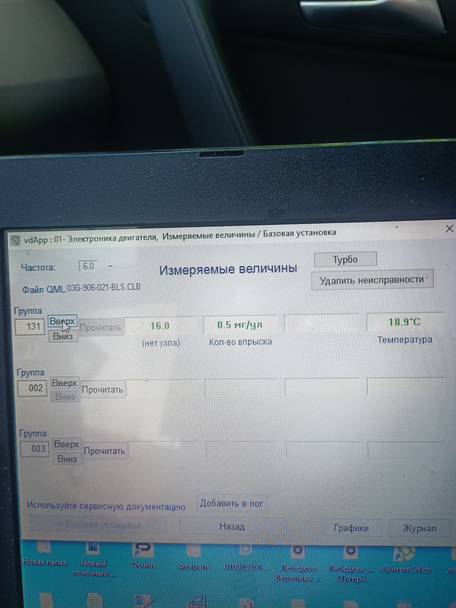

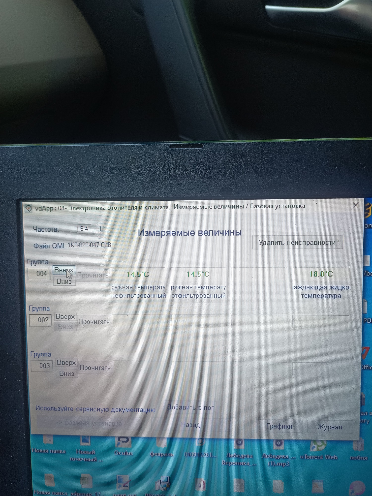

Сообщение Максимус » 03 июн 2023, 23:10
Всем привет. Подскажите . Заметил посторонний шум в пробке. Открыл капот ,крутится вентиляторы и посторонний шум слышно на видео
на 1мин 12 секунде шум . Но суть в том что чего они вообще крутяться температура на улице 14гр. Кондей не включен температура на приборе 90 . Куда лезть куда копать . То крутяться то не крутятся ,но шум нездоровый закономерности не заметил . Из ошибок только антена магнитолы :)
https://youtu.be/Q62g6AhfsCU

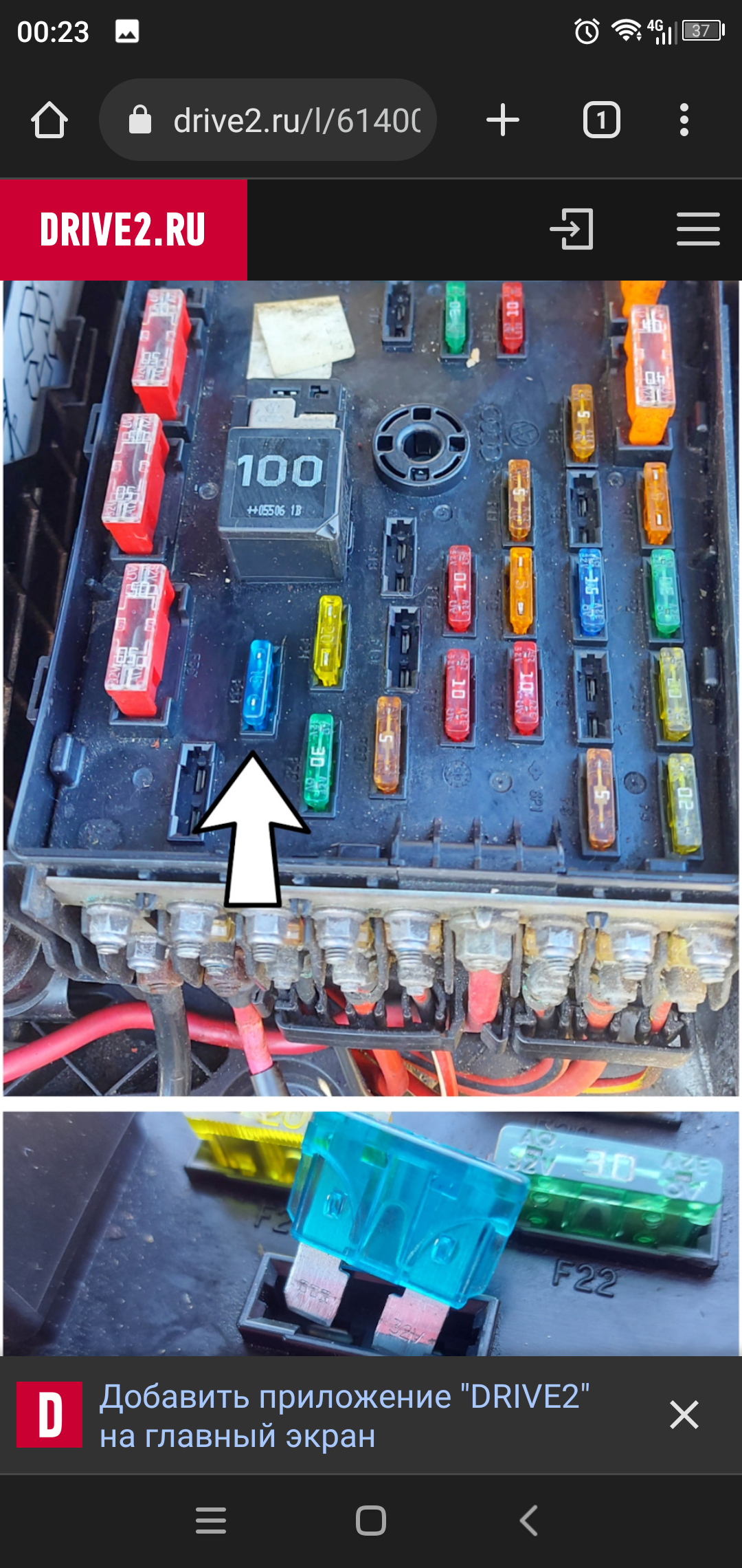

Сообщение Максимус » 06 июн 2023, 07:59
Максимус писал(а):Всем привет. Подскажите . Заметил посторонний шум в пробке. Открыл капот ,крутится вентиляторы и посторонний шум слышно на видео
Вытащил предохранитель(фото) они остановились значит мозги их в порядке, если они крутяться получается они тоже живые . Какие и где ещё датчики посмотреть ,подскажите пожалуйста?

Нет . Заглушу стоят, прогреется крутяться . Сегодня первый раз кондей включил экон нажал и на холод крутилку . Холодит венты крутяться ,а вот раньше по-моему было кондей включил венты крутяться выключил перестали.
Сейчас крутяться постоянно .
Скажите в какой группе что посмотреть какие показатели ,ошибок нету. Показатели на приборе температура держится на 90. На улице примерно схожа т.е . не +60, а вроде норм 16 сегодня.
Перечитал наш форум и соседние у всех либо постоянно молотят и даже при выкл. Зажигании . Тут сразу когда зажигание включаешь и заводить они стоят
https://youtu.be/iXSqzX1p1Ws
https://youtu.be/19hQU0aTKpU
Максимус
Откуда: Балашиха
Re: Работа вентиляторов охлаждения

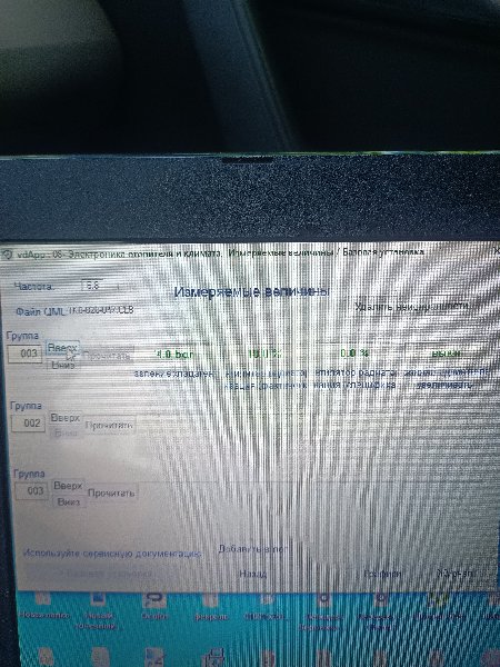

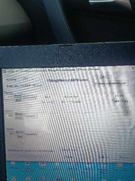

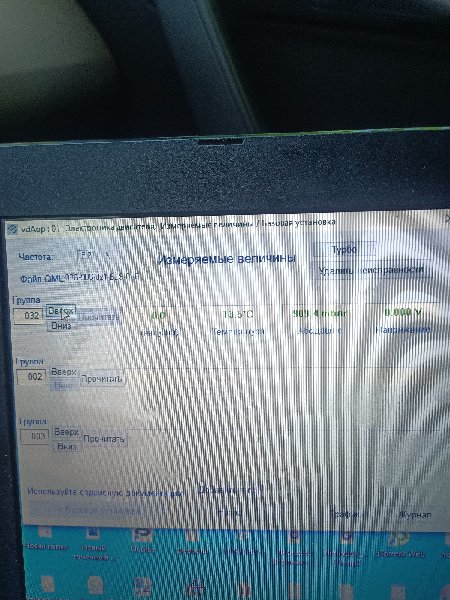

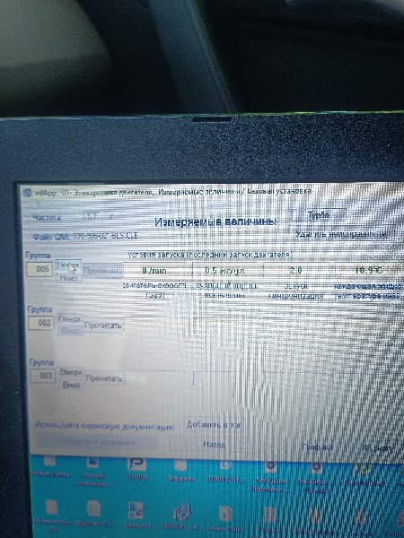

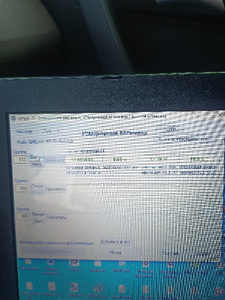

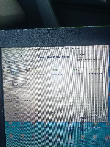

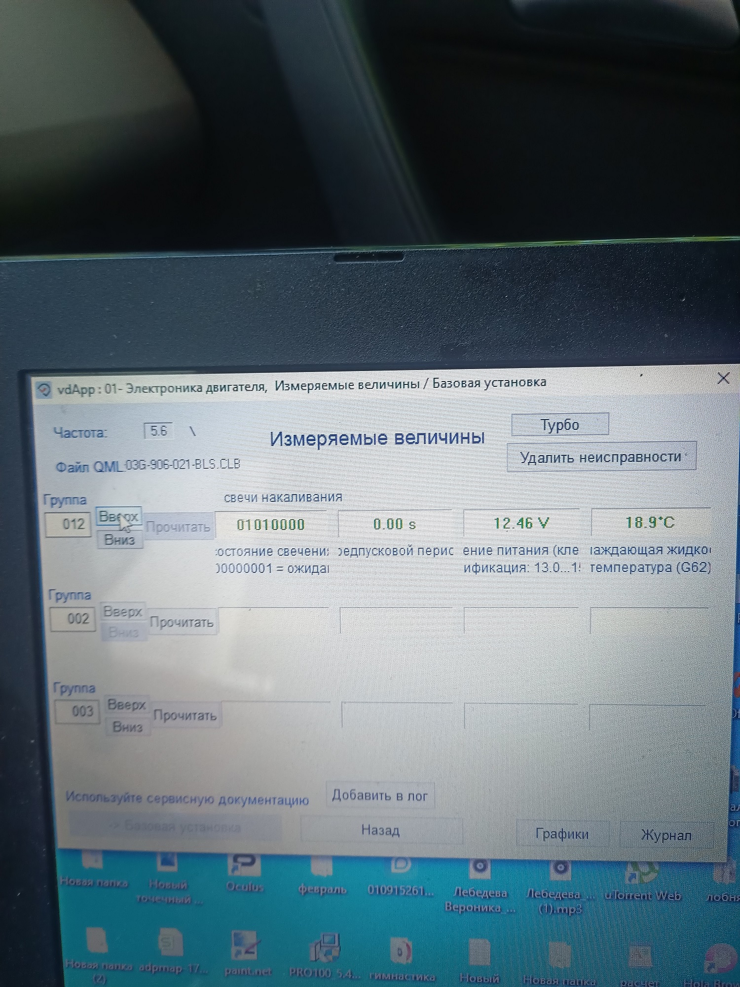

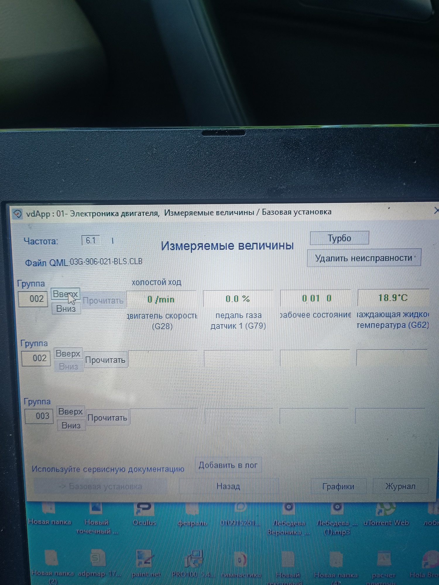

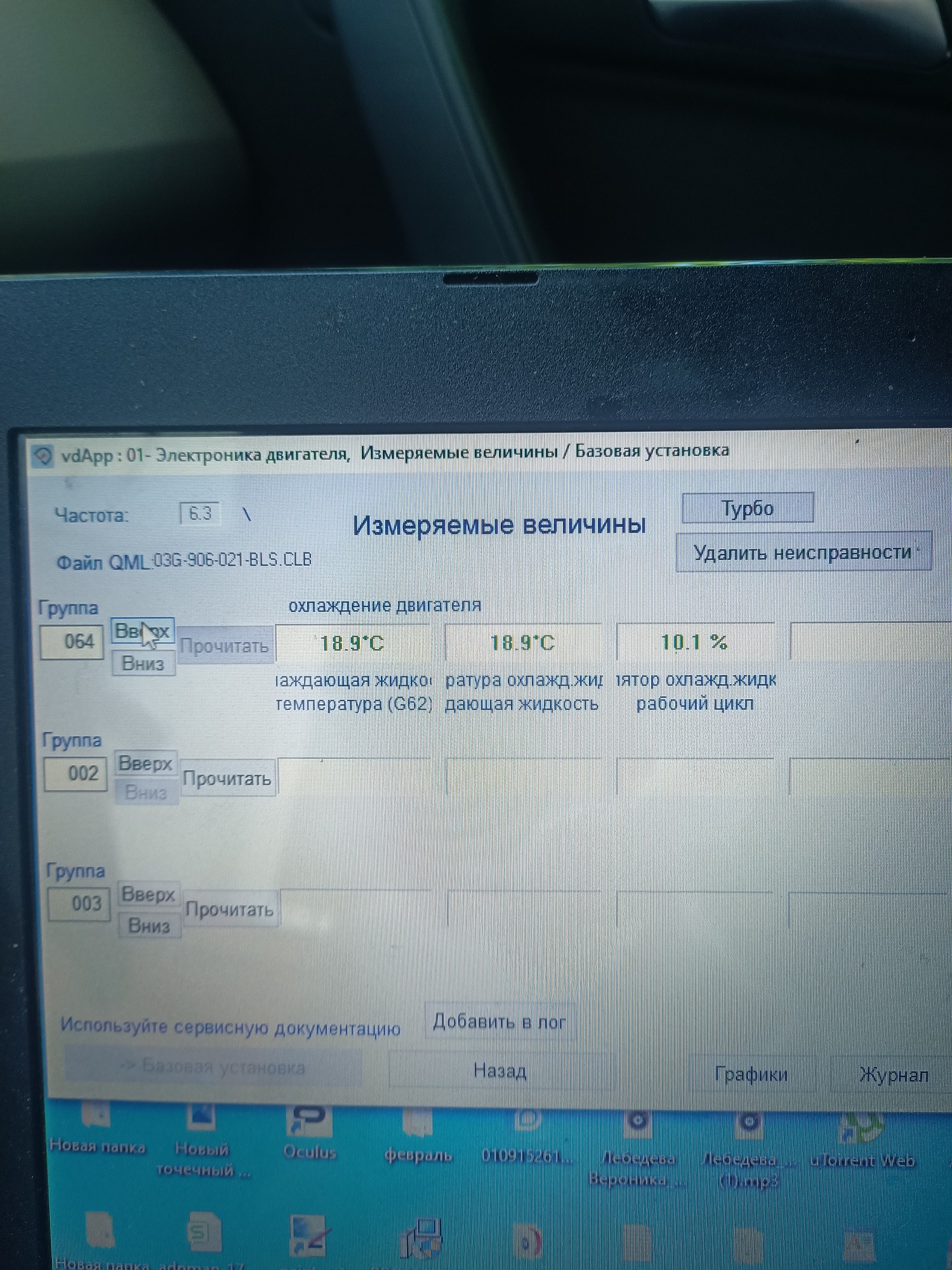

Сообщение Максимус » 07 июн 2023, 15:39

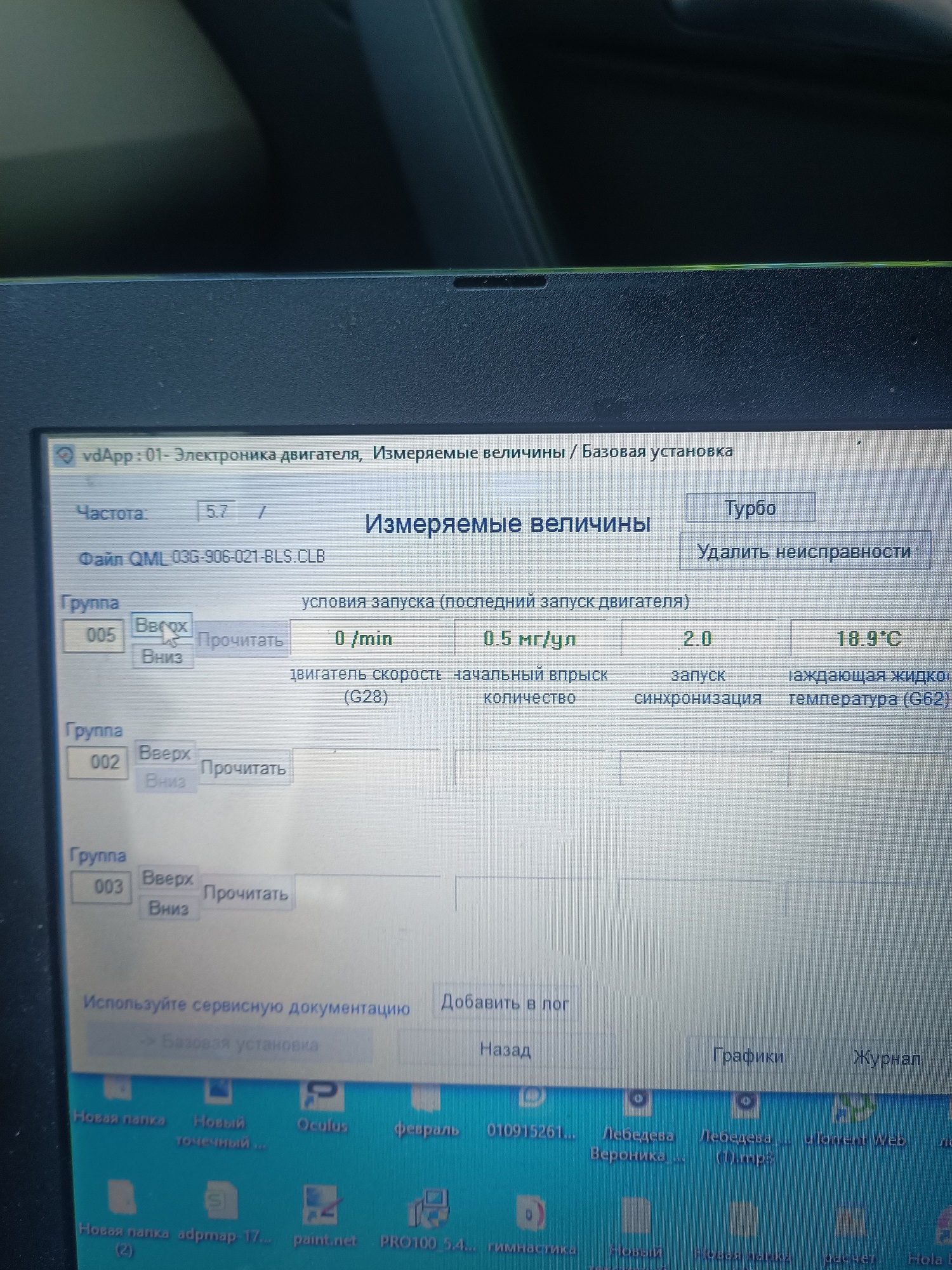

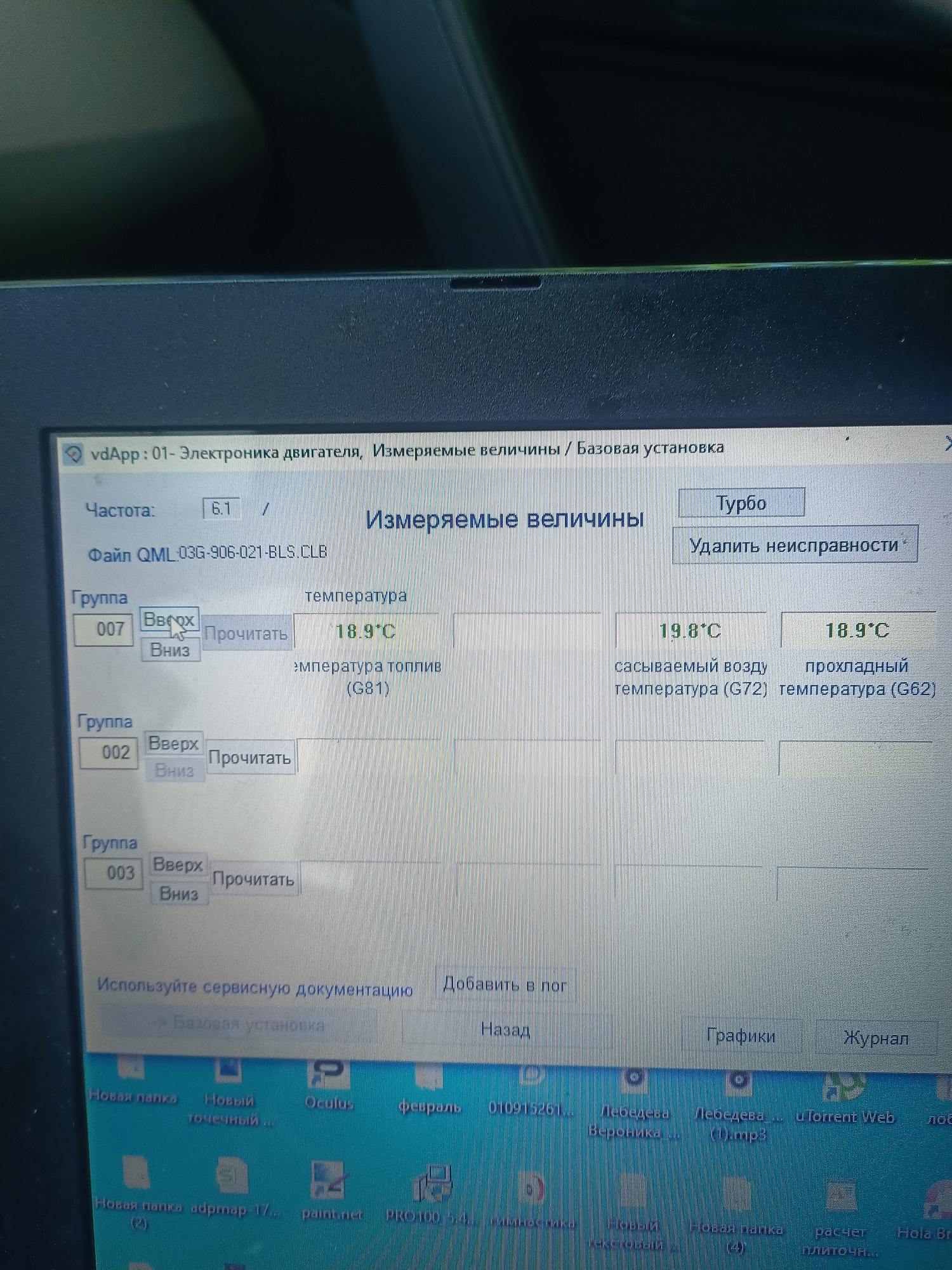

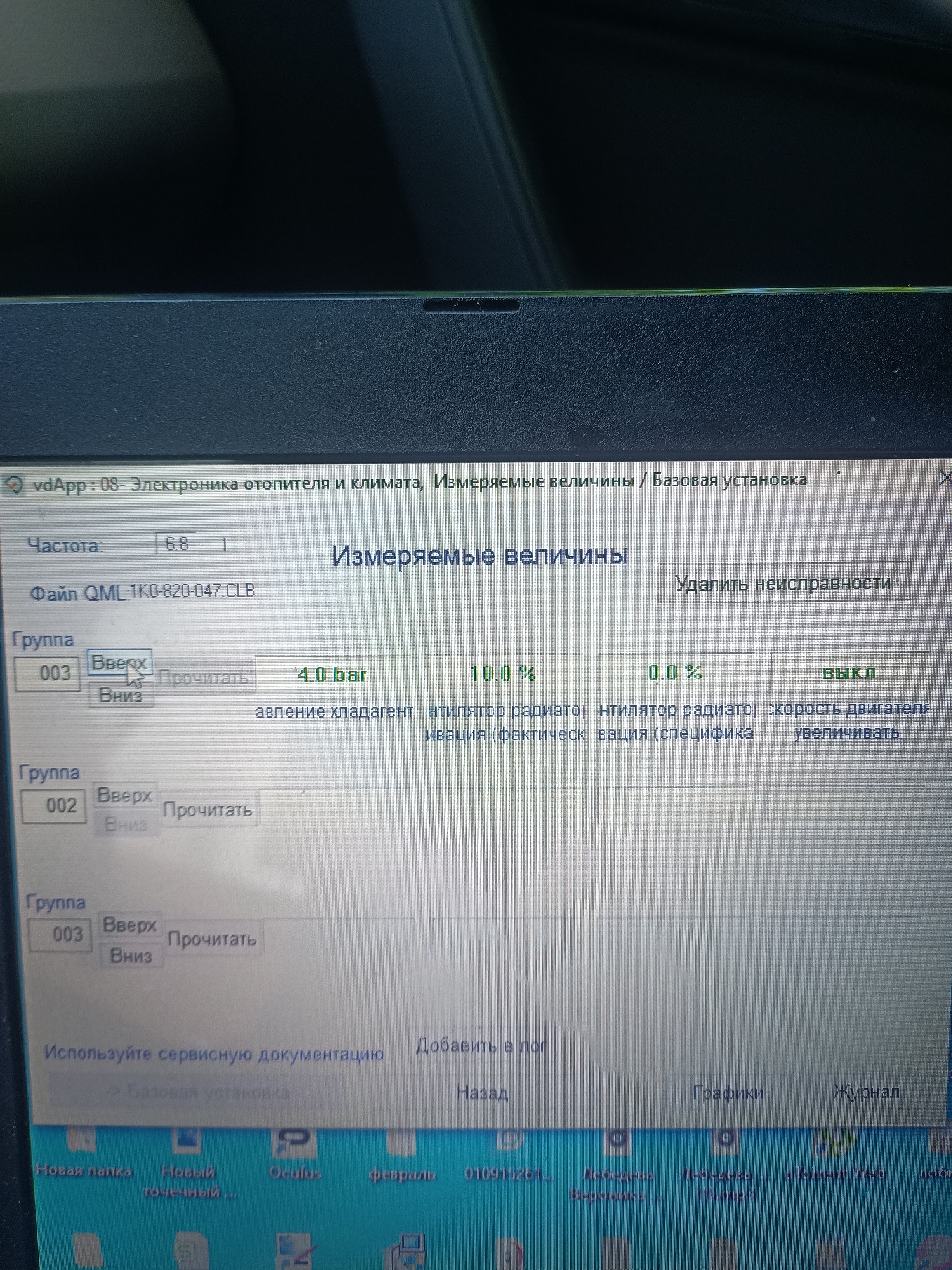

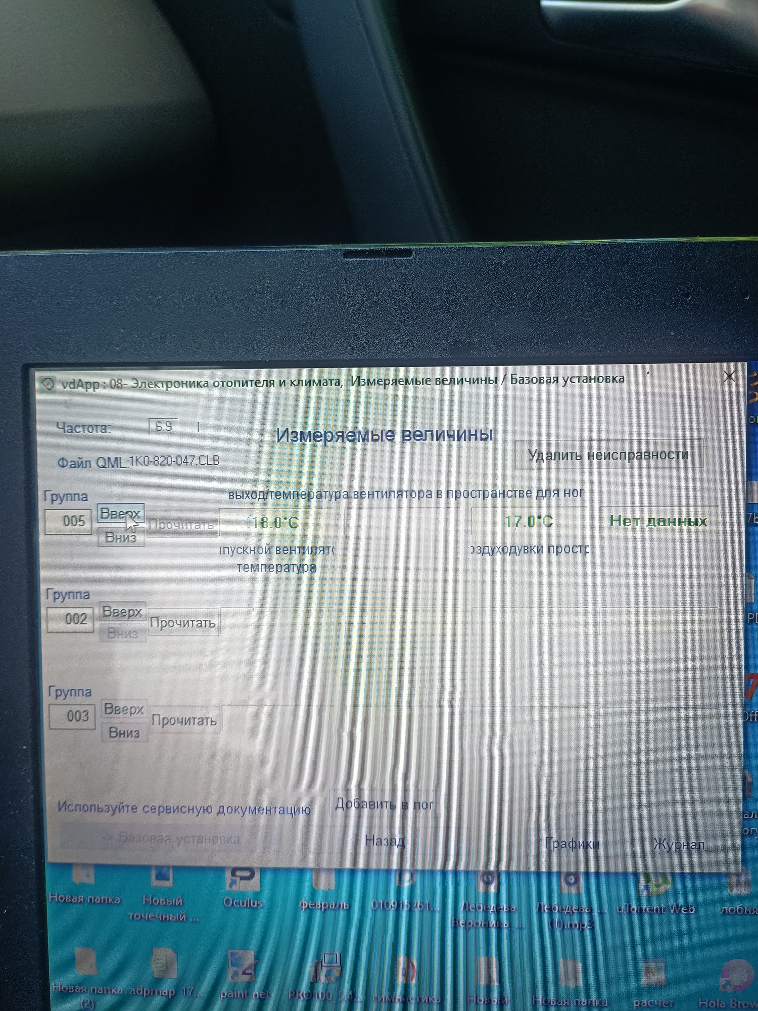

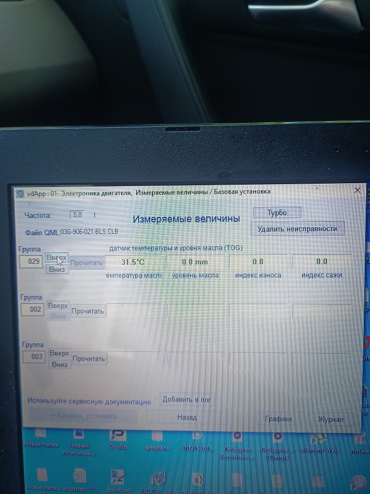

Народ подскажите в каком окне смотреть показания для выявления неисправности датчиков те температуры . Вентиляторы не дают покоя. Кто то пишет в 130-й группе, у меня там пусто
Максимус
Откуда: Балашиха

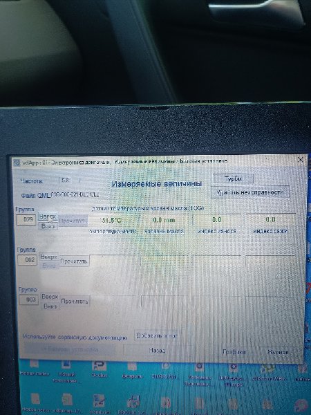

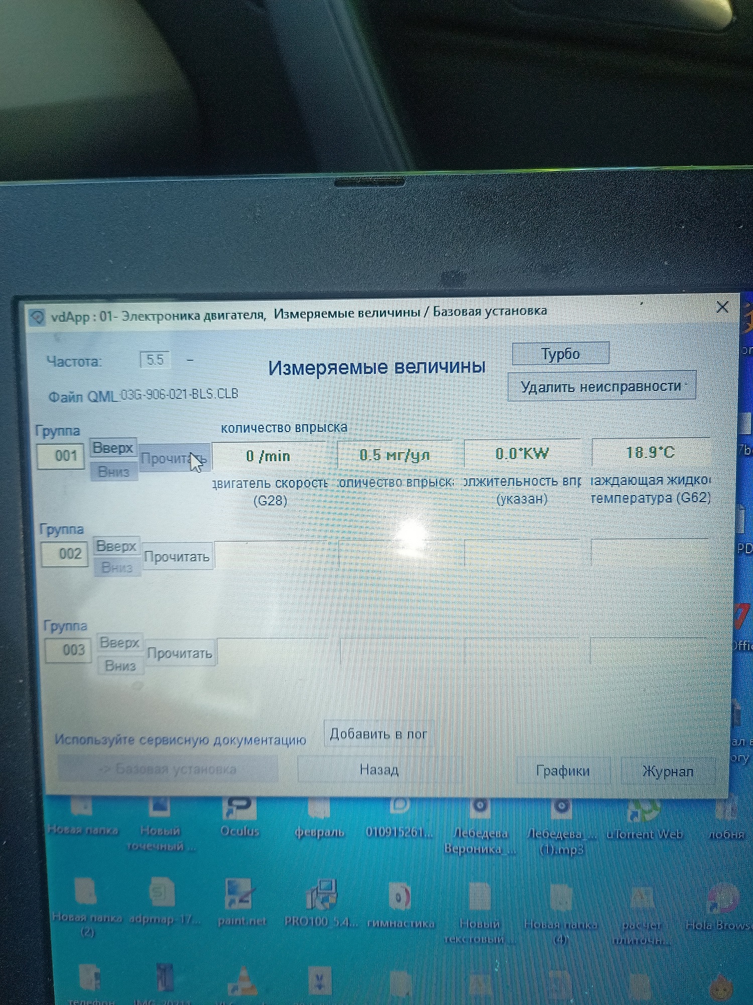

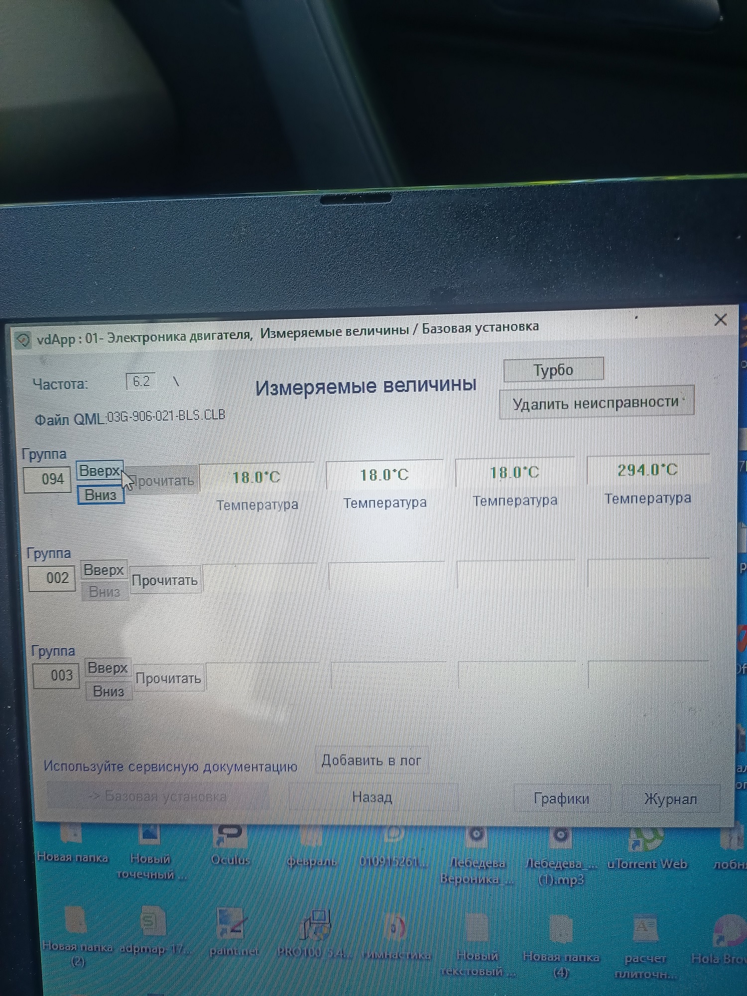

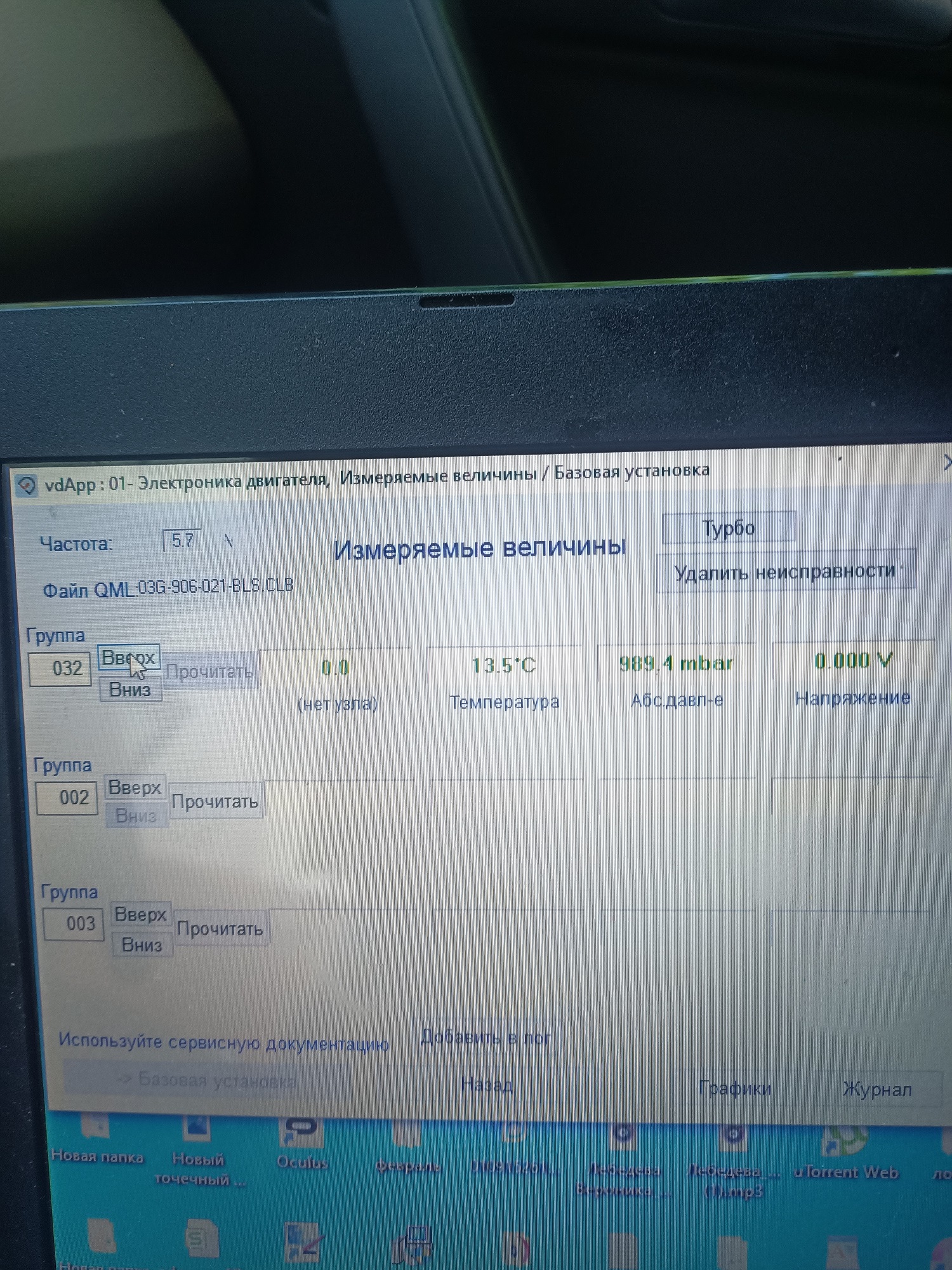

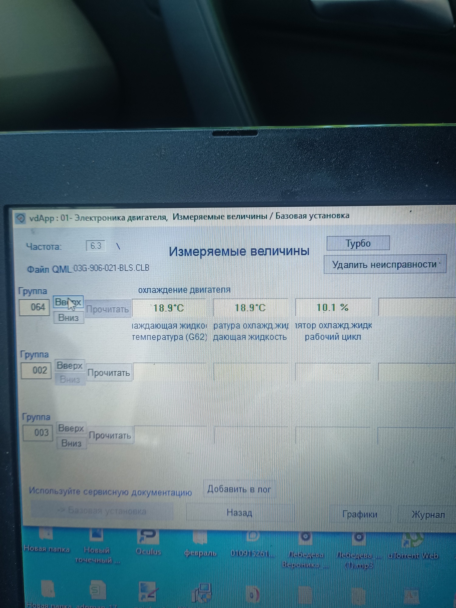

Сообщение Максимус » 07 июн 2023, 15:41
ещё
Максимус
Откуда: Балашиха
Сообщение Ksandr » 08 июн 2023, 09:15
Максимус писал(а):ещё
Привет. Так и не вкурил что тебя не устраивает.
Накидал кучу скринов, на которых все температурные датчики показывают одинаковую температуру. Что не так?
На холодную венты не крутятся, после прогрева включаются, при работе кондиционера тоже включаются. Ну так и должно быть. Ошибок нет. Что не устраивает?
Или я что-то упустил в твоем повествовании? :(
