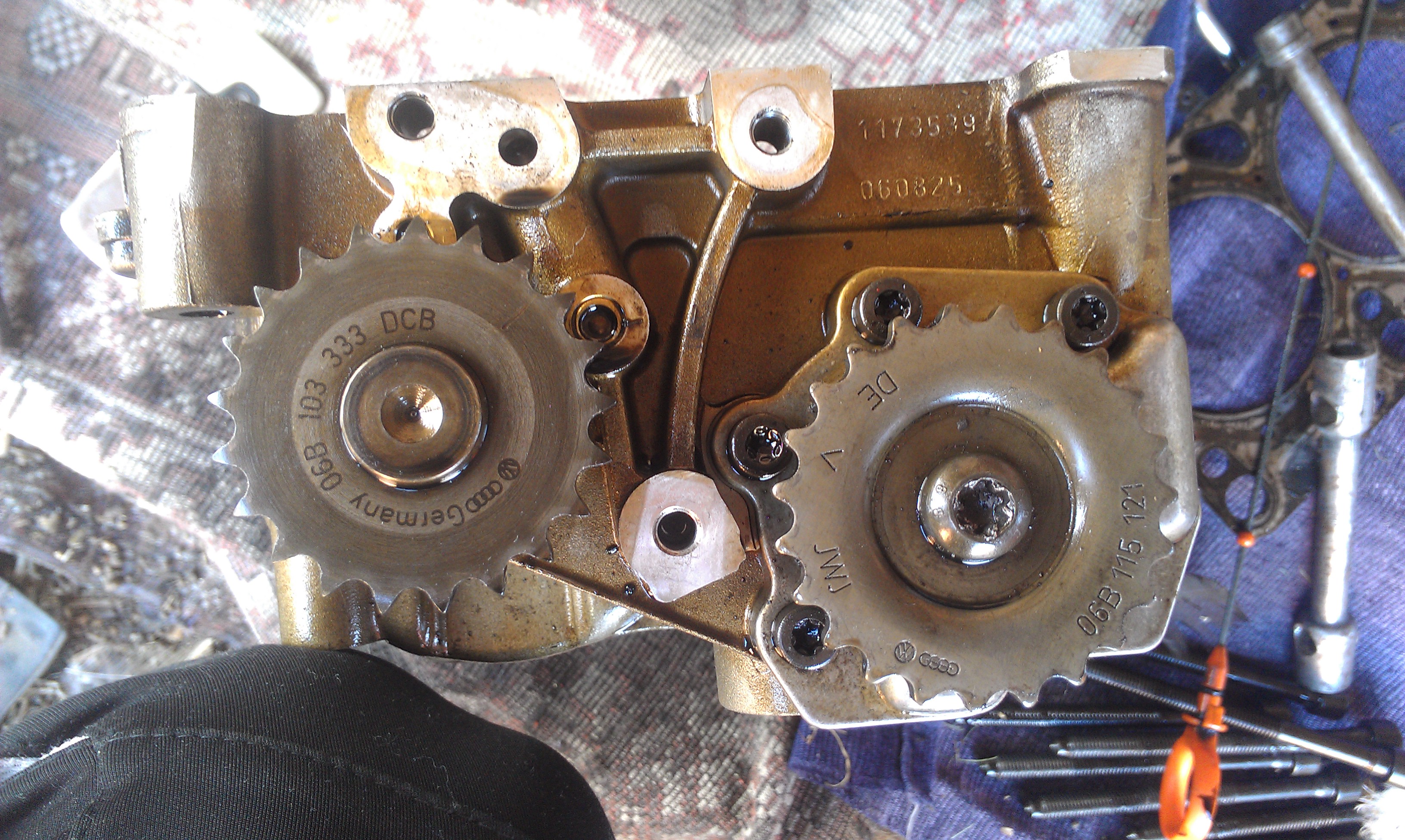

Помогите!!!установить насос цепного типа!
Сообщение Mihail2014 » 30 окт 2014, 00:31
Помогите установить насос?вот такого типа http://pkfnpo.ru/auto/vw/passat-b6/2-7- ... valov.html
Пишут что его нужно регулировать и поставить по меткам(((За ранее благодарен

Добрый день форумчане! У меня полетел шестигранник в масленном насосе, но по мимо него вышла из строя звездочка балансирующих валов, цепь, натяжитель цепи привода масленного насоса(все купленно новое). Встала проблема: как выставить правильно балансирующие валы? Меток ни каких нет. Прошу: кто делал такую процедуру-помогите. После сборки сам готов поделиться всей работой. Просидел трое суток на форуме, в эльзах, но нет ни какой инфы по данному вопросу.
Не стал удалять вопрос! Кому нужна инфа при замене шестигранника и установка балансирных валов с цепным принципом. Обращайтесь. Сделал всю процедуру. Результатом очень доволен!

BerserkRD писал(а):Оказался цепной привод - можно ли снять шетигранник без снятия крышки коленвала? Как вы меняли шестигранник на цепном?
Нет. Если нужен полный отчет, могу написать, но только без фоток.

Re: Помогите подобрать шестигранник... + диагностировать
Сообщение Elephant » 08 мар 2015, 11:13
ivlike писал(а):при замене шестигранника зачем-то сняли шестерню, указанную стрелкой.
при установке - надо учитывать какие-то взаимные положения с шестерней привода балансиров?
Эту шестерню теперь только новую ставить. Там какое то хитрое покрытие которое стирается и устанавливает зазор с шестерней коленвала.
Ее необходимо заменять, даже если просто ослабили ее. Иначе возможно разрушение приводных шестерен, в том числе на коленвале
