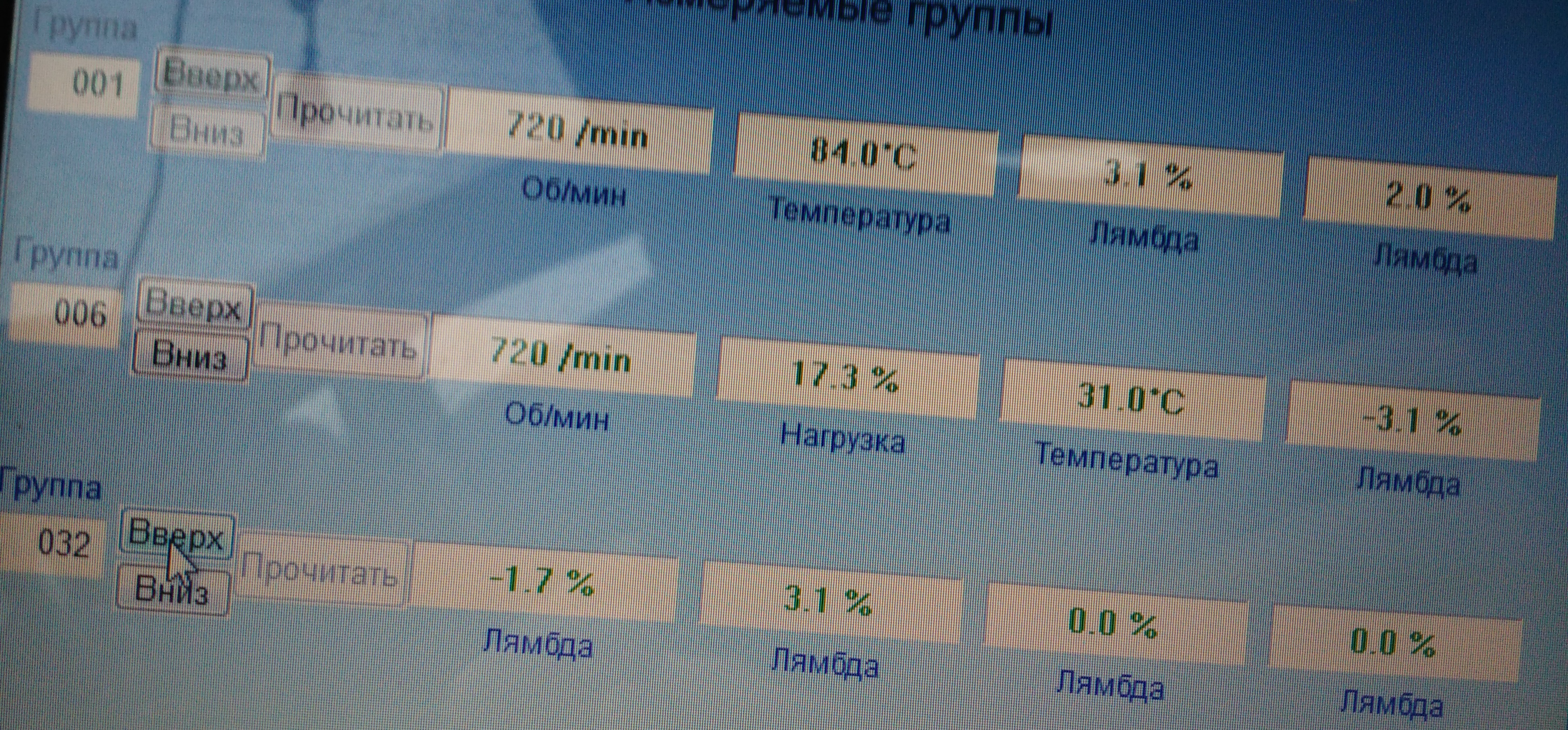

Сообщение sturmmann » 25 дек 2016, 23:53
Всё восстановилось. Откатал неделю. Больше ошибок не было, никаких. Скан групп выглядит так....

Сообщение fargo » 26 дек 2016, 08:06
Форсунки поменял?

Сообщение sturmmann » 26 дек 2016, 09:57
fargo писал(а):Форсунки поменял?
Я же говорю: Н.Г. на носу. Подарки, дети, Дед Мороз... Форсунки подождут. В январе займусь.

Re: Пропуски воспламенения по всем цилиндрам. Прошу совета.
Сообщение fargo » 26 дек 2016, 22:44
А от чего восстановить тогда?)
