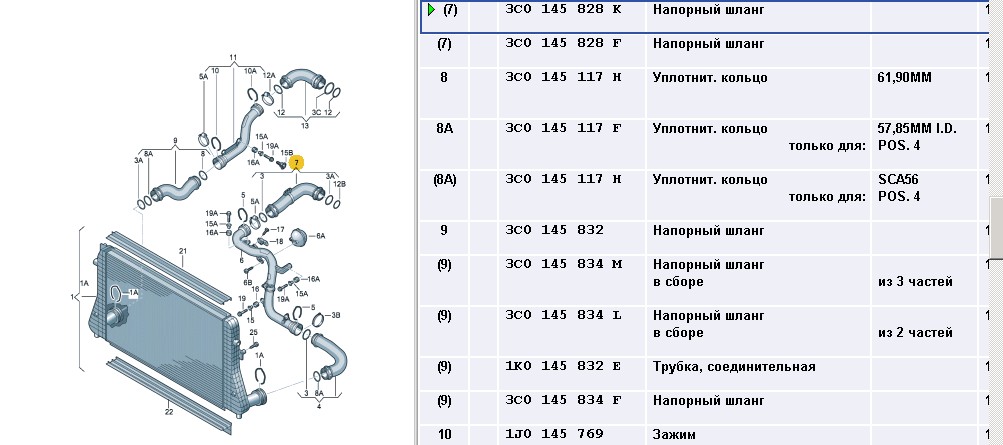

иван065 писал(а):кто нибудь пробовал поставить вместо 3C0 145 828 K какой нить другой шланг?
Другой.. :? это резиновый патрубок который выходит от турбы к интеркуллеру. Можно конечно заколхозить, но выдержит ли он давление наддува и загнете ли вы его в соответствии с расположением другого патрубка

подскажите что за шланг идет от пластмассового патрубка справа от двигателя возле воздушного фильтра к турбине,на шланге перед турбиной железный наконечник с номером 038131111А, с обеих сторон на шланге хомуты(кстати каким сьемником их можно снять?). и можно ли вместо него поставить простой шланг такого же диаметра? фото http://vk.com/photo61385153_312738000 .или же заказывать шланг под номером 7 ?

Re: 2.0 TDI Ошибка 000665 и Р0299- горит спиралька, нет тяги
Сообщение slavik049 » 02 окт 2013, 19:15
Не какой другой шланг не пойдет (изгиб не повторить ) пробуйте клеить или заказ! Хомуты снимать как только думка сработает . :)

Сообщение иван065 » 02 окт 2013, 19:51
значит номер 7 за 3500 ? походу такой http://images.yandex.ru/yandsearch?sour ... d50063.jpg

Сообщение slavik049 » 02 окт 2013, 20:55
иван065 писал(а):значит номер 7 за 3500 ? походу такой http://images.yandex.ru/yandsearch?sour ... d50063.jpg
:yes:
