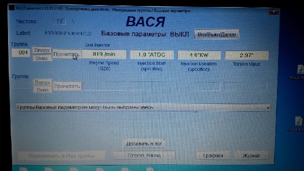

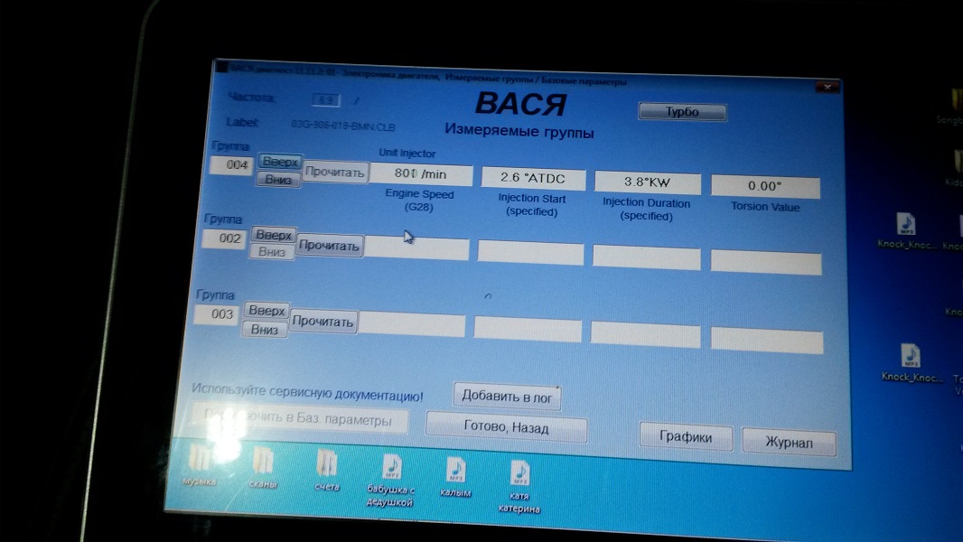

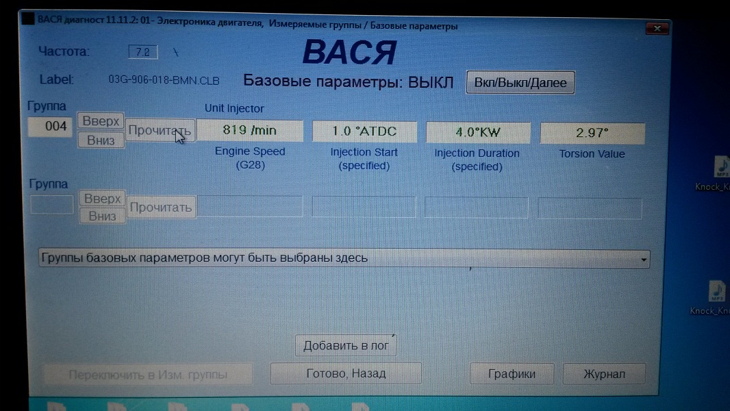

Re: Расход дизеля на TDI
Сообщение valent77 » 09 дек 2014, 23:14
на последней фотке выше в правом окошке 2,97 угол сбит на три градуса машина подпукивала на холостых естественно так стало после замены комплекта грм. :D
на фотке ниже как должно быть. Когда заводишь значение может гулять до 0,35. Уже сам исправил на парковке окея, на все 15 минут.

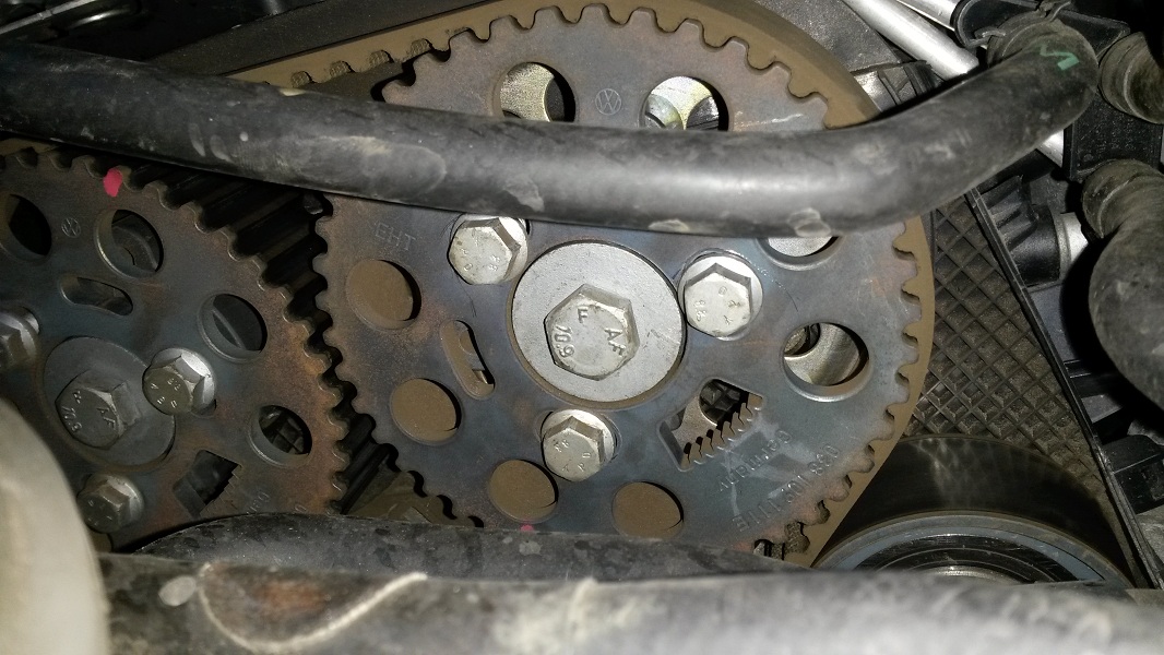

Сообщение valent77 » 10 дек 2014, 00:03
Dimich
Тогда нужно метки ГРМ проверять, оборота два три проворачивать и смотреть что все три раза совпадали. На 2109 встречались ремни косячные через оборот метки совпадали. Когда ставишь ремень бывает четко не попадает и думаешь на глаз в какую сторону сдвинуть, потом лень двигать.
На счет угла погрешность допускается как в жигах, кто любит погонять по раньше, кто любит что с низов тянула по позже, еще куча нюансов типа чтоб свечу не закидывало ставят позже, чтоб машина летом не грелась по раньше. Но угол не должен быть больше +- 1,5 градуса, если проситься больше, то ремень надо на зуб двигать.

Dimich писал(а):кстати на том самом сервисе мне попытались поиграться с этой самой шестернём распредвала - поставили в 0 - так машина вообще реветь стала, завелась еле еле один раз - расход на горячую 1,5. - не разгонялась вообще. после выключения вообще больше не завелась
вобщем они сказали что вернули всё назад как было...
- по сути у тебя раннее стоит ремнем на зуб не попали. Сейчас минимум 2,5 градуса в этом окошке должно стоять чтоб, машина заводилась и работала. Каждый зуб в промох это 2,5гр на зажигании.
На жигах многие промахнувшись на зуб ставили трамблер в крайнее положение и говорили, что все окей, но на самом деле, у трамблера с распредом все окей а поршень в момент впрыска или не долетел или уже улетел с верхней мертвой точки а это значит что компрессия была не в идеале, что важно для дизеля и влияет на расход, мощность и завод.
Пока писал ты уже написал про +3

Сообщение valent77 » 10 дек 2014, 00:56
Dimich писал(а):насколько трудоёмка эта процедура
На лицо косяк, а так снять колесо все кожухи ремня проверить метки, ослабить натяжитель и на верхней шестерне передвинуть ремень. Ну и проверить что получилось.
