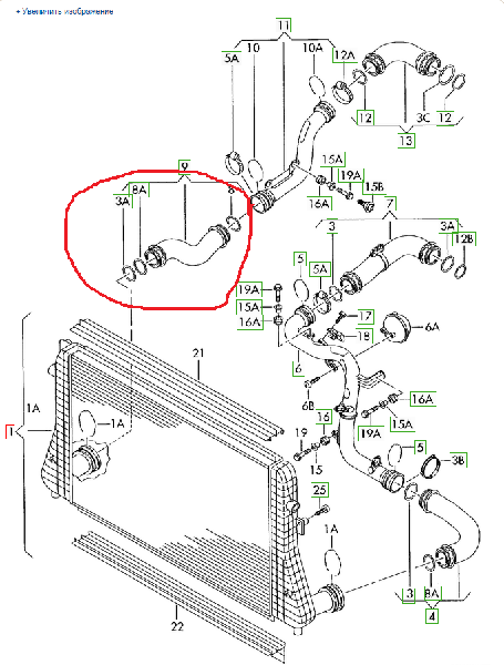

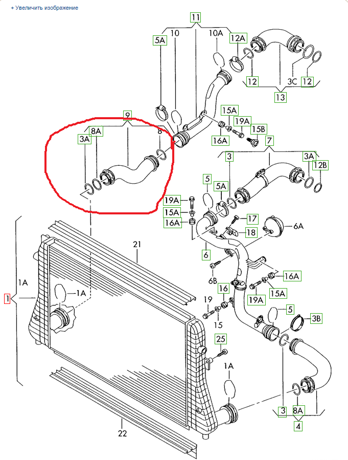

Егоист твой рисунок из под ямы??? это ваще не патрубок наддува.
Re: Какие симптомы у умирающей турбины
Сообщение EroucT » 19 мар 2014, 09:30
Да из под ямы... а что это?:(
Сообщение pashustic » 19 мар 2014, 09:33
EroucT
А не радиатор это рециркуляции ОГ
Сообщение EroucT » 19 мар 2014, 09:34
ТАк на первой схеме это под номером 13 чтоли? Подскажите .что мне заказать !??! машина еле заводится уже. со второй попытки ,тягие нет(( боюсь ездить на ней
Сообщение pashustic » 19 мар 2014, 09:40
EroucT
нет
Сообщение EroucT » 19 мар 2014, 09:44
pashustic писал(а):EroucT
Мастер в обычном сервисы сказал ,что это на выходе из турбы .поэтому должного наддува нет
EroucT
Сообщения: 1023
Откуда: Казань
Сообщение pashustic » 19 мар 2014, 09:45
EroucT
Тебе персонально. Прочитай плиз SSP про турбонагнетатель. Что он из себя представляет и там увидишь из чего состоит наддувочный тракт. Из каких элементов
Найти можешь на wiki.vag.cc
Далее задаешь неимоверную кучу вопросов связанных и несвязанных, спутал охлаждение радиатора Ож с наддувом :shock:
Без обид. Но нужно как то понимать суть процессов и узлов. :)
Сообщение pashustic » 19 мар 2014, 09:52
EroucT писал(а):Хорошо. СПАСИБО! ладно почитаю:) а судя по фотке .что мне нужно заказать из запчастей чтобы устранить данный косяк?!?
Так откуда масло то льется?? Из какого патрубка резинового. От турбы или от К ИНТЕРКУЛЕРУ.
Также осмотри место где подходят трубки масляного охладждения турбы, что маловероятно
Для устранения недодува нужно сделать опрессовку и узнаешь откуда травит. :)
