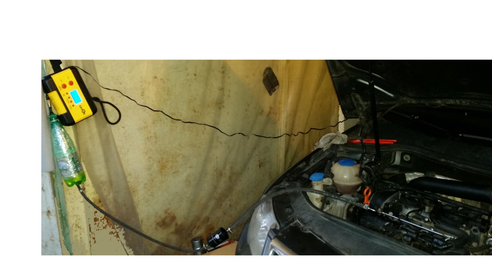

. Потому очень просто с помощью бутылки и компрессора промывку организовать.
CERGAN писал(а):Вот и я не пойму, чего народ боится мыть форсунки, эффект отличный. Сам теперь планирую Лаврить каждые тысяч 20.

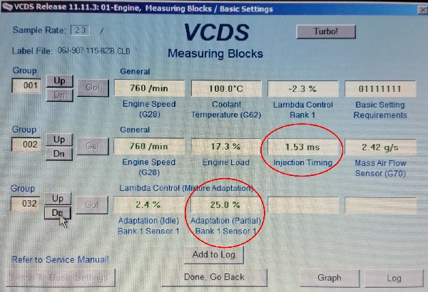

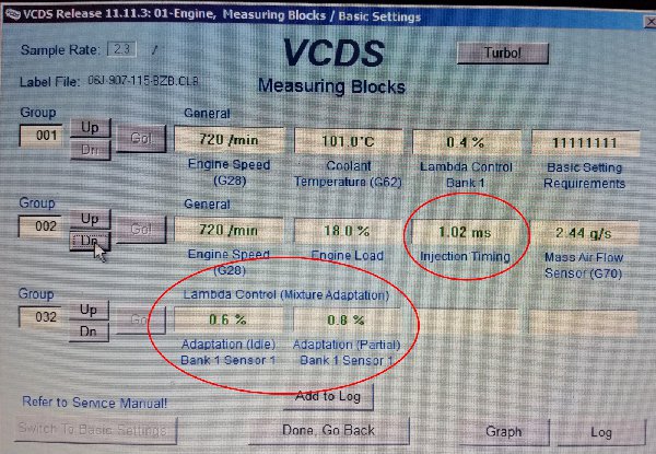

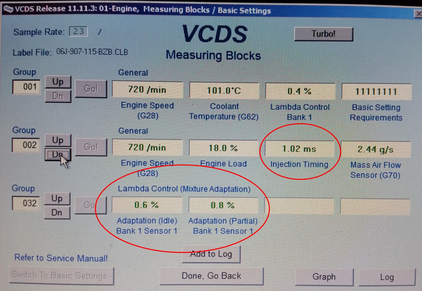

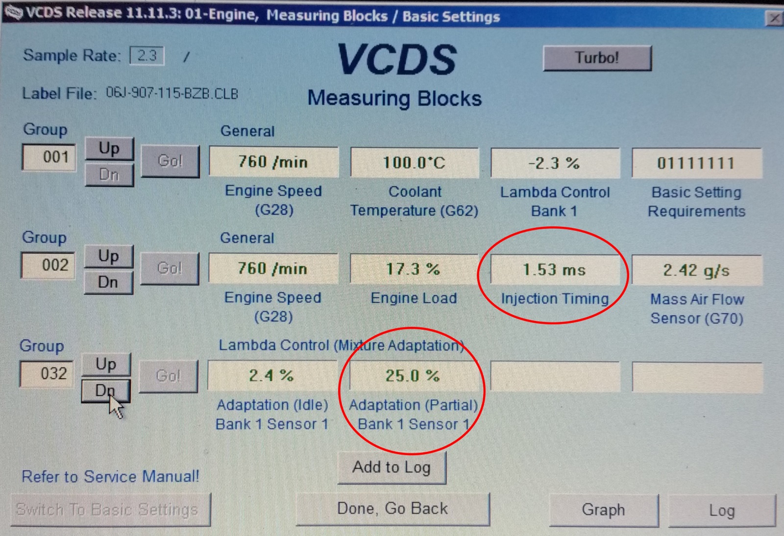

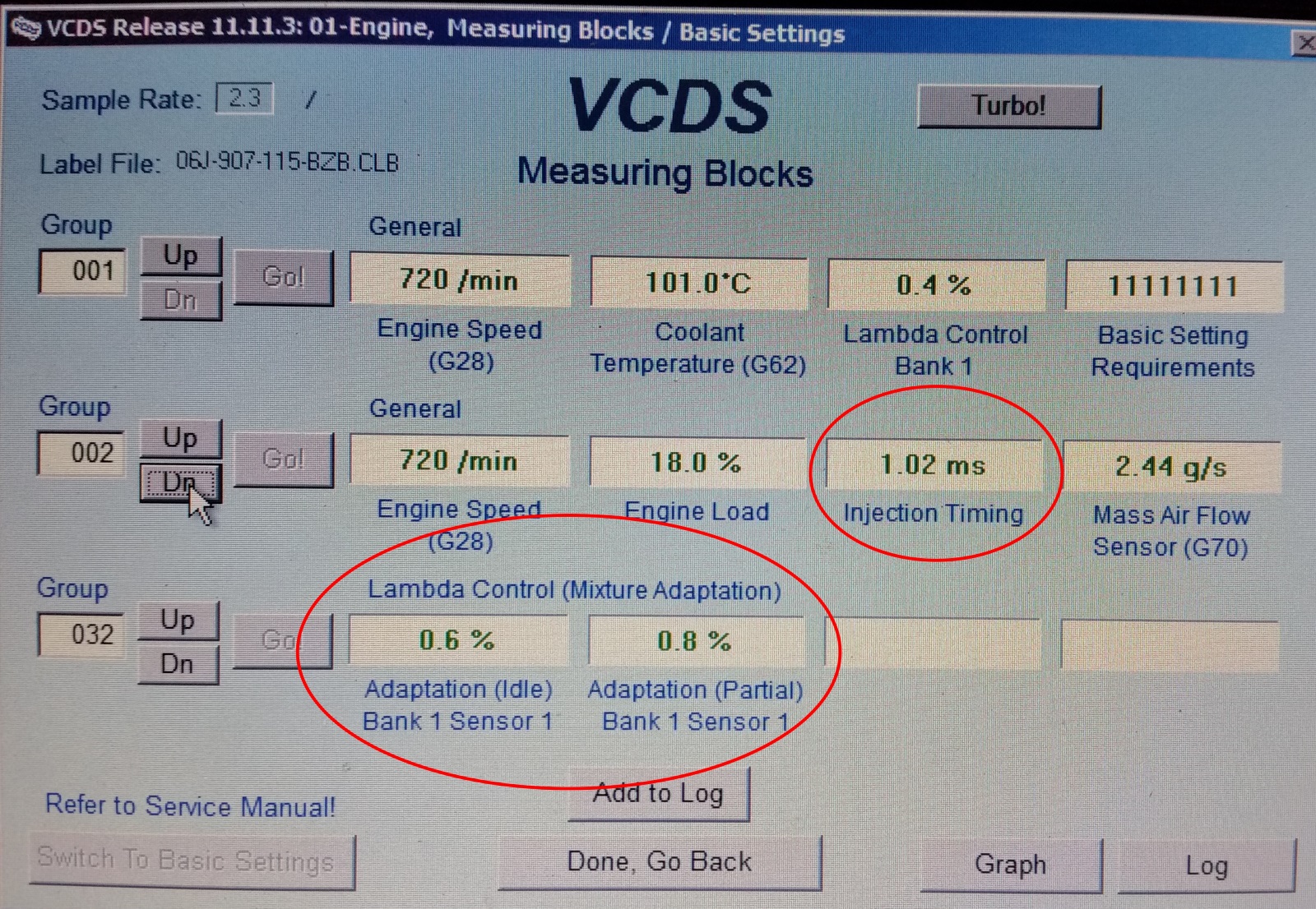

Vovan77 писал(а):Спешу поделиться радостью. Промыл форсунки Лавром - эффект выше всяких ожиданий. Предистория: в течение нескольких дней после заправки на Лукойле лезла в + коррекция по смеси, пока не дошла до +25%. Естественнно ошибки по бедной смеси, пропуски зажигания, колбасит на холодную. Поиски подсосов ни к чему не привели, да и турба нормально дула. За пару недель коррекция всетаки снизилась до +12%, но всеравно не уходила. Вобщем грешил на форсунки или расходомер. Хотел на промывку в сервис какой, а потом посмотрел на отчеты - элементарно ж все. Лавр ML101, пластиковая бутылка, два соска, пару бензошлангов от ВАЗов, хомуты, фильтр, компрессор. Подсоединить к авто - проще не придумаешь. Далее по инструкции. Результат - даже на холодную при прогреве перестало поддергивать. Ну и коэффициенты коррекции говорят сами за себя.
