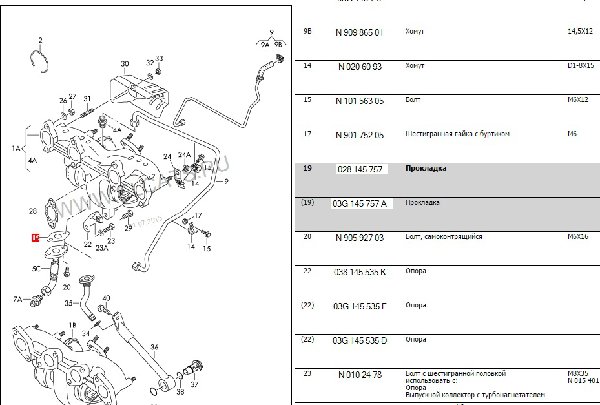

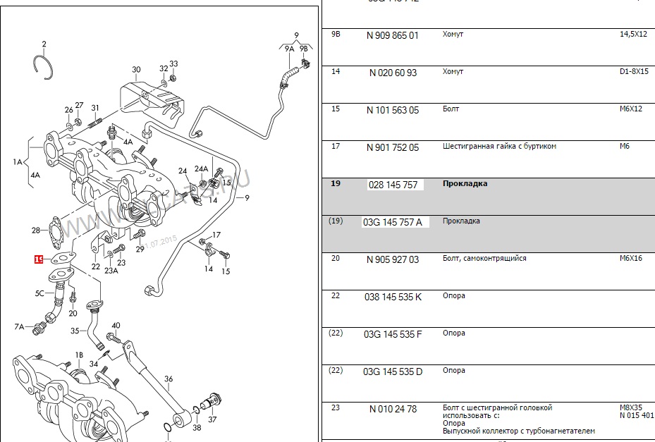

1gdm пожалуйста уточните все таки, я меняю радиатор водяного охлаждения - а прокладки вы указали впускного коллектора? Или экзист дает применение не то (что может быть - одинаковые прокладки ставятся в разные места) или я туплю немного - но растолкуйте пжлст. Вот схема радиатора и схема где стоит указанные прокладки. Спс!!
BerserkRD
Сообщения: 425
Откуда: Липецк
Re: 2.0TDI уходит антифриз
Сообщение 1gdm » 21 июл 2015, 17:30
BerserkRD писал(а):1gdm пожалуйста уточните все таки, я меняю радиатор водяного охлаждения - а прокладки вы указали впускного коллектора? Или экзист дает применение не то (что может быть - одинаковые прокладки ставятся в разные места) или я туплю немного - но растолкуйте пжлст. Вот схема радиатора и схема где стоит указанные прокладки. Спс!!
Сорри за невнимательность..
Ваше сообщение предыдущее не прочел "Значит болячка. Да что странно весь низ выдавило очень хорошо видно, а держит неплохо в принципе. Какой брать посоветуете производитель?
Я думаю не самый дорогой и не самый дешевый. 734 333 Valeo кто нибудь ставил?",
поэтому решил,что речь о замене радиатора ЕГР. Короче-много букв-инфу в топку.

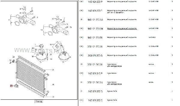

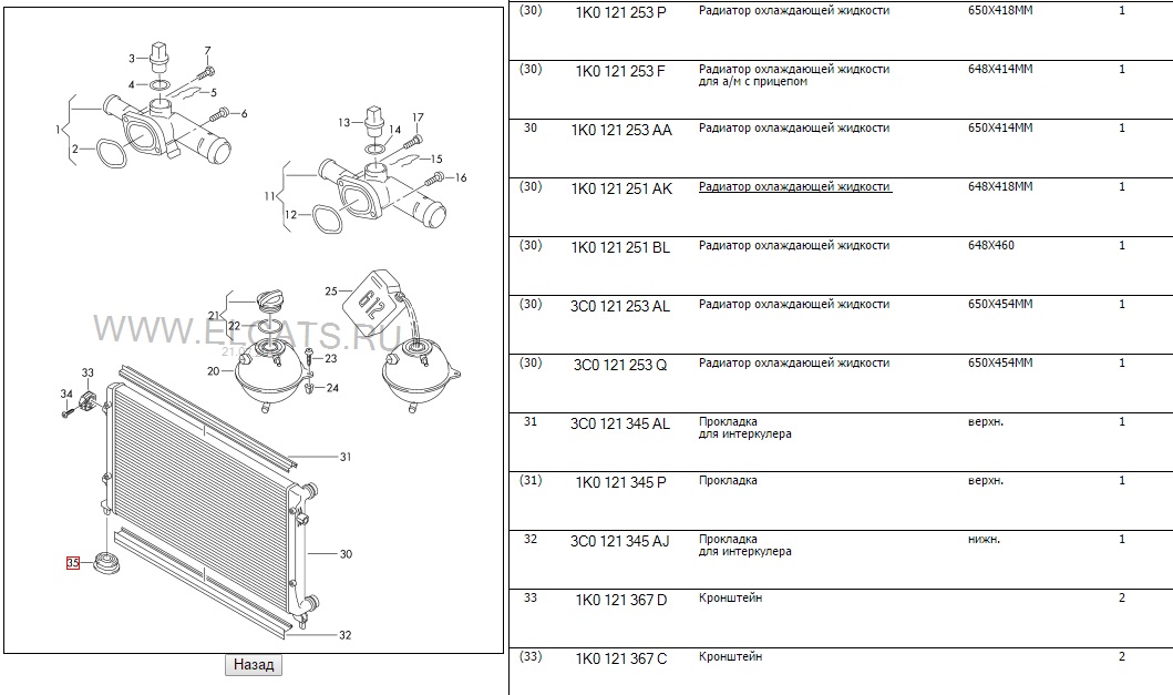

Сообщение BerserkRD » 21 июл 2015, 18:05
Теперь понял) Тогда думаю, что в Рад. Охлаждения протечки ограничиваются хомутами на патрубках и прокладок каких то покупать не надо.

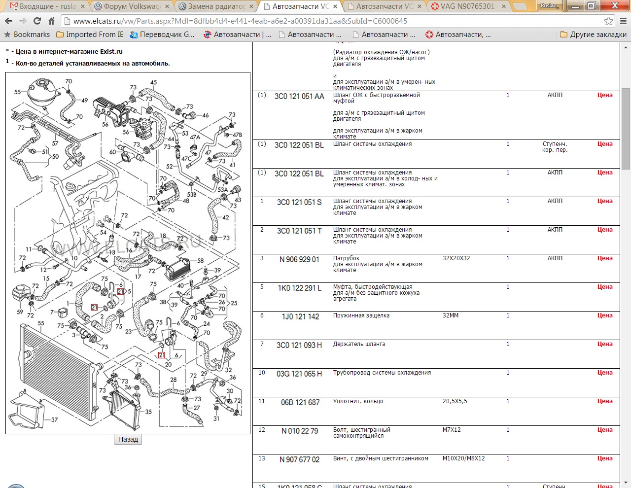

Сообщение BerserkRD » 23 июл 2015, 15:56
Вот откопал на схеме N90765301 два уплотнит. кольца как раз на два патрубка. Видимо то что искал...

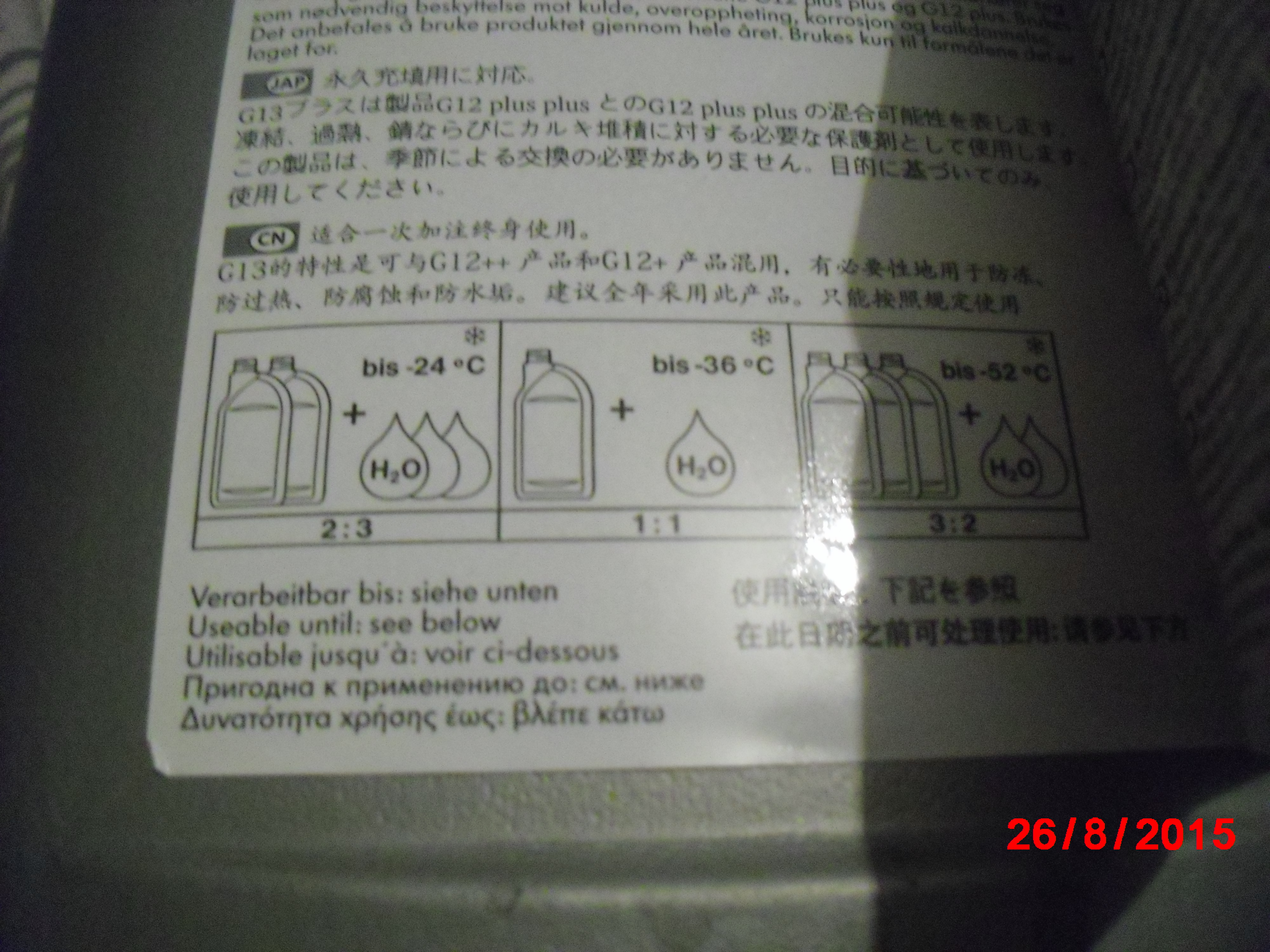

Сообщение BerserkRD » 25 авг 2015, 22:59
Поменял радиатор. Все оказалось не так уж сложно, действовал по Эльзе. Но вот со старого радиатора ни в какую не хотел сниматься быстроразъемная муфта верхнего патрубка, дело было к концу дня, устал уже и видимо сил не рассчитал. В итоге сломал её. Резинки в муфтах были в принципе нормальные, можно было не покупать. Но новые все таки плотнее обхватывали патрубки - поставил их раз уже купил по 20 рублей)) Их номера N90765301. Поставил радиатор Valeo - залил антифриз G13 в соотношении 60/40 - полет нормальный, ничего не течет пока)
Последний раз редактировалось BerserkRD 25 авг 2015, 23:04, всего редактировалось 1 раз.
BerserkRD
Сообщения: 425
Откуда: Липецк
Сообщение 1gdm » 25 авг 2015, 23:03
BerserkRD писал(а):Поменял радиатор. Все оказалось не так уж сложно, действовал по Эльзе. Но вот со старого радиатора ни в какую не хотел сниматься быстроразъемная муфта верхнего патрубка, дело было к концу дня, устал уже и видимо сил не рассчитал. В итоге сломал её. Поставил радиатор Valeo - залил антифриз G13 в соотношении 60/40 - полет нормальный, ничего не течет пока)
Лейте 50/50 спокойно- 60/40 это почти до -60)!
Сообщение BerserkRD » 25 авг 2015, 23:22
1gdm писал(а):Лейте 50/50 спокойно- 60/40 это почти до -60)!
Да вы правы, по картинке на банке 60/40 держит до (-52), чего в наших широтах не может быть. Но вот меня смутил 50/50 всего (-36) - у нас ночью в январе-феврале за городом и (-40) иногда бывает, а этого одного раза может быть достаточно.. В общем подстраховался)
BerserkRD
Сообщения: 425
Откуда: Липецк
Сообщение Юра Криков » 25 авг 2015, 23:29
Даже не очкуйте,при 50на50 только слегка кристализоваться начнёт при минус 40
