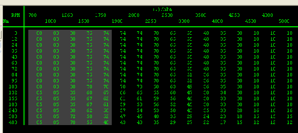

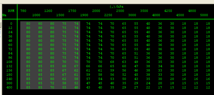

и ещё: согласно моей родной заводской прошивки при нажатии на газ N75 должен отрабатывать на 80
.PNG
слева направо = обороты мотора, значения внутри = сколько должен показывать N75
а по вашему логу максимум что я увидел из долговременных чисел это 73
.PNG
Ваша 1/8 наддува улетает вникуда. Либо неправильно настроен преднатяг актуатора, либо сделали слишком большую щель между лопаток, либо сами лопатки уже чем то загажены.

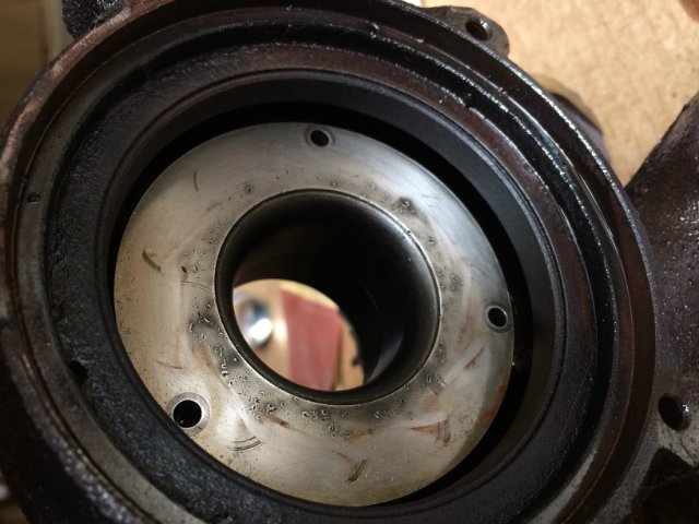

не относится к теме но напрямую относится к ремонту турбины раз уж увидел фотографию. У себя в области есть практически идеальная фирма "агросервис" по ремонту турбин и всего дизельного. Пару лет назад в целях экономии денег и недоверия ко всему рукожопому отвозил им картридж своей турбины на балансировку. Сам всё почистил, отмыл и оттёр; разбирал только чтоб заменить подшипник. Без их полной сборки турбину отказались балансировать, переругался с ними но всё же отдал всё содержимое турбины. За сборку взяли немного, выдали чек, наряд, балансировочную бумажку и я полетел собирать машину. Собрал. Машина как бы ехала но уверенно тянуть начинала только после 2000 об/мин. Неделю ездил думал может у меня глюк или машина раскатается, а потом не выдержал и повторно разобрал свою улитку. Так вот, в горячей части напротив геометрии стоит шайба. Шайбу можно поставить и как на фото и повернув на 180. По внутреннему диаметру на одной стороне шайбы имеется сглаженная фаска обращённая к горячему колесу
эти рукожопые ироды неправильно поставили шайбу!
Перевернул её как нужно, собрал, и о чудо, машина поехала с 1500 об/мин
Вот вам и именитый дизельный сервис. Везде, кругом одни варвары :twisted:

Вот 1 в 1. Машина ка кбы едет, но не так резво. Ощущение что сзади прицеп ...а после 2х тысяч едет. Разбирать улитку чтоль снимать .... :hang:

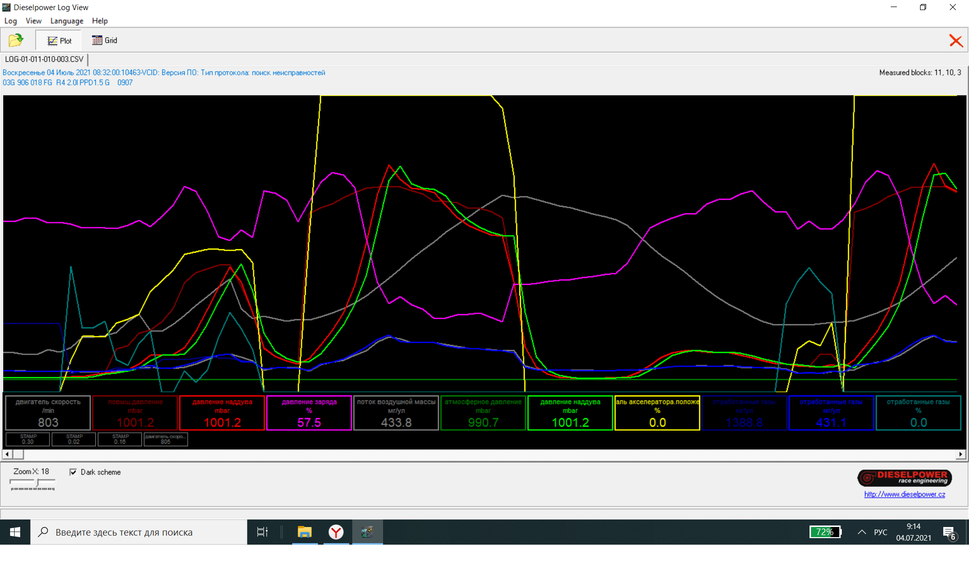

Сообщение Максончик » 04 июл 2021, 09:20

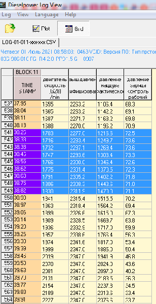

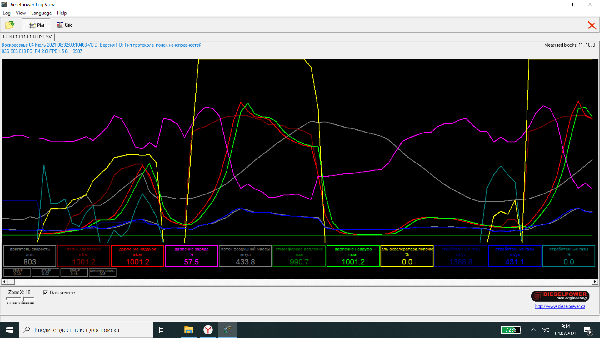

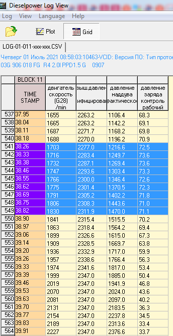

Вот лог с педалью газа и егр. плавный разгон 1-2 передачи, 3 я тапка в пол без кик-дауна до 4х тысяч оборотов.
LOG-01-011-010-003.zip
Логи 10 11 и 3 групп
.png
График
