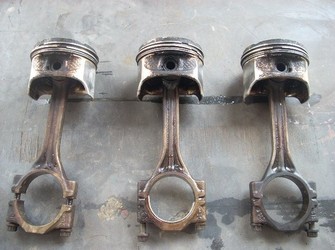

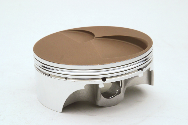

Сообщение valent77 » 20 сен 2012, 20:30
Кто такое придумал?
Так выглядит поршень от 4 гольфа
преблезительно так выглядит ваш поршень
Re: Расход масла 1.8 TSI (CDA) 152 л.с.
Сообщение чел161 » 20 сен 2012, 20:35
Немного не так.
Поршень в два раза выше.
чел161
Сообщения: 330
Зарегистрирован: 13 дек 2010, 10:56
