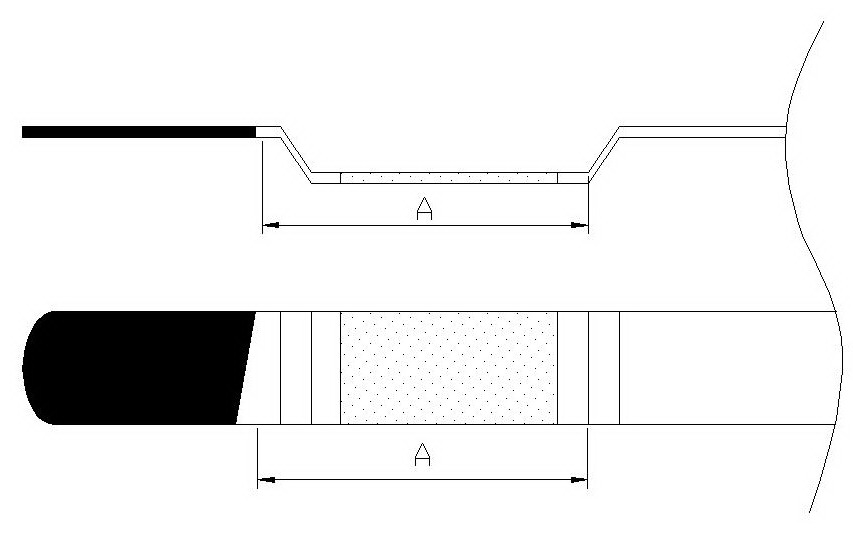

Сообщение Maximlar » 03 окт 2012, 10:01
Парни, как уже я писал ранее в этой теме, что раньше всегда подливал масло по чуть-чуть, не дожидался когда загорится масленка.. После 2го ТО решил не подливать и дождаться когда загорится лампа - чтобы примерно понять какой расход масла у мотора. Раньше от ТО до ТО вливал 3-3.5 литра.
После второго ТО проехал ровно 2500 км и вчера загорелась желтая масленка... Сегодня утром, перед поездкой на работу влил 750 мл., позже проверю уровень по щупу долью еще если потребуется...
У меня предчувствие что мотор стал подъедать масло сильней.
Машину эксплуатирую каждый день, но в ежедневных километровых пробках не стою (работаю недалеко от дома).
Что скажите, ребята, ехать пломбироваться к ОД или сначала погонять машину на холостых денек другой...? Машина на гарантия еще 4 месяца...
И сколько мл. примерно сожрал мотор - см. рис - расстояние "A" ?
VW PASSAT B6 1.8TSI,CDA, DSG 7, HIGHLINE 2 пакета, 2010 г.в. - продан

Парни, подскажите... После последней замены масла на ТО ( я долил до MAX ) пробег составил 9200 км , а вчера ночью на трассе загорелась масленка. Масло я долил грамм 800 что было, но на щуп ночью смотреть бесполезно.
Сколько примерно могло уйти масла от "чуть больше МАХ до масленки" ? Литр? Больше?

Сообщение S@chok » 03 окт 2012, 12:15
m@us писал(а):Парни, подскажите... После последней замены масла на ТО ( я долил до MAX ) пробег составил 9200 км , а вчера ночью на трассе загорелась масленка. Масло я долил грамм 800 что было, но на щуп ночью смотреть бесполезно.
Больше литра я так думаю, т.к. между МАХ и МIN должен быть литр. А у вас аж до маслёнки, а это меньше MIN.

Сообщение m@us » 03 окт 2012, 13:11
S@chok писал(а):Больше литра я так думаю, т.к. между МАХ и МIN должен быть литр. А у вас аж до маслёнки, а это меньше MIN.
Спасибо, я так и предполагал. Ну, пусть даже 1.5 литра . Так это получается... :? ... :shock:

Сообщение Vlad505 » 03 окт 2012, 17:15
От МАКСимума до маслёнки 1литр. От МАКС до МИН- 500-600мл. По опыту ИМХО

Сообщение S@chok » 04 окт 2012, 08:37
Vlad505 писал(а):От МАКСимума до маслёнки 1литр. От МАКС до МИН- 500-600мл. По опыту ИМХО
Возможно, я не утверждал, но обычно на всех авто между MAX и MIN - 1 литр.

Сообщение Andreych » 04 окт 2012, 14:09
От кончика щупа до max - литр. Между min и max около 500мл. По опыту.
