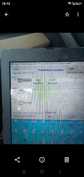

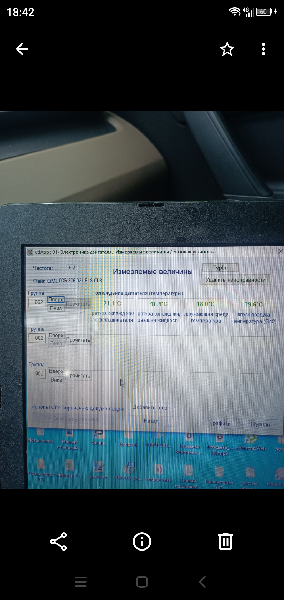

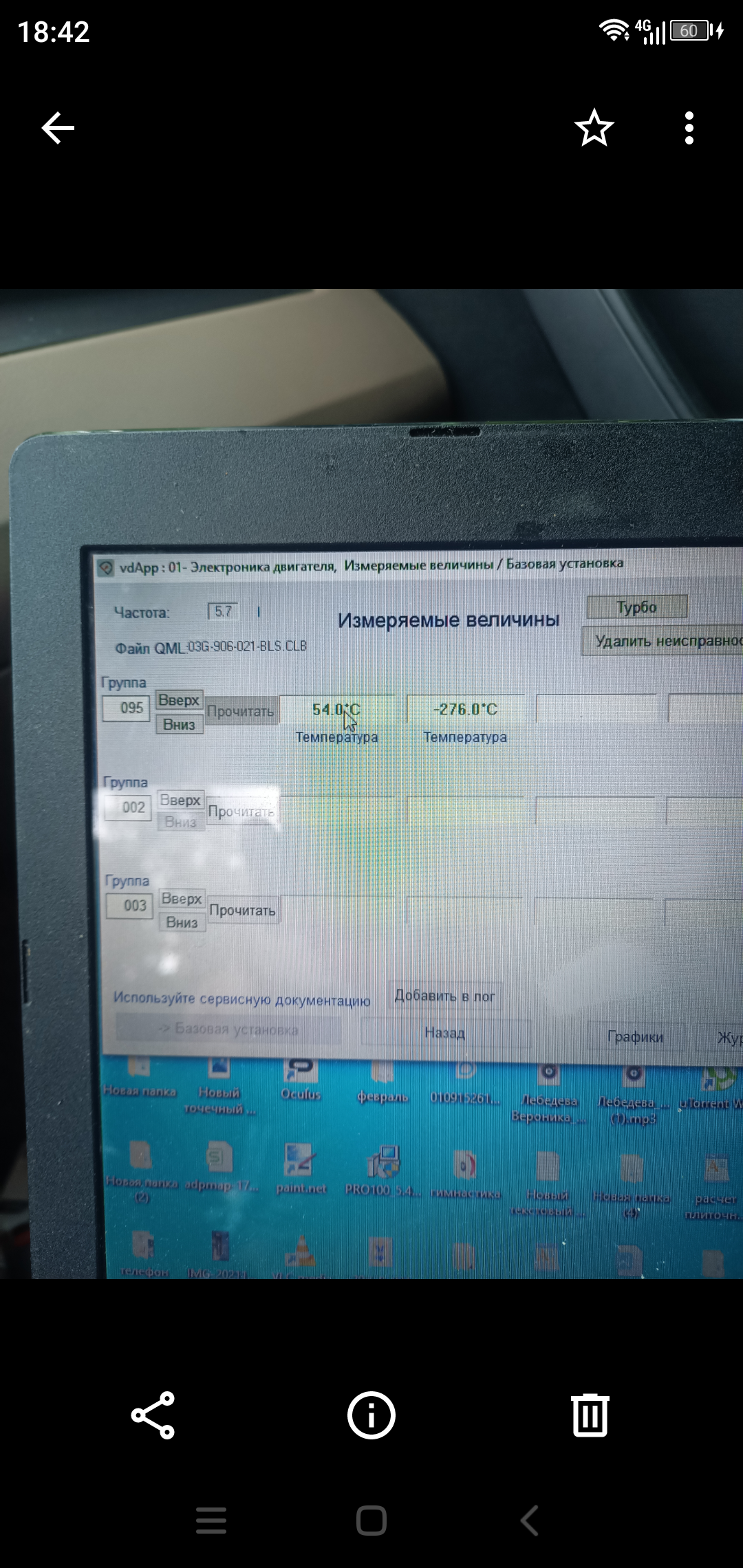

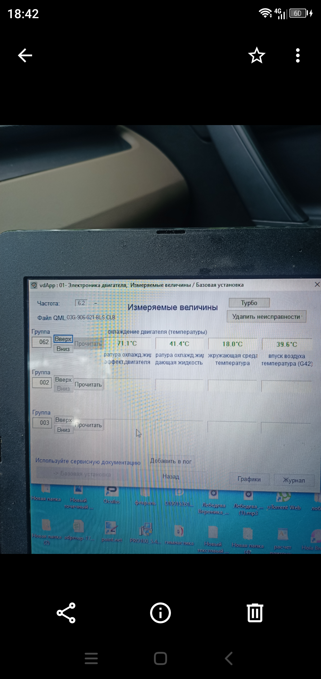

Не нашел я таких обозначений как писали выше. Вот некоторые группы . Одно не понятно не знаю что за датчик и за что отвечает но минус смущает. Пробовал делать тест вентиляторов при вкл. зажигании запустились норм.
Но сажевый решил все равно вырезать не зависимо разберусь с вентиляторами или нет

Максимус писал(а):Не нашел я таких обозначений как писали выше. Вот некоторые группы . Одно не понятно не знаю что за датчик и за что отвечает но минус смущает. Пробовал делать тест вентиляторов при вкл. зажигании запустились норм.
G81 - это темп. топлива, G72 - это темп. на впуске между интеркуллером и коллектором. У меня малость по-другому.
А вот температура -276 град. что-то запредельное. Абсолютный ноль и тот -273. :lol:
Я сажевый, ерг, вихр. заслонки вырезал и отшил ещё 8 лет назад. Только вот сажевый каким боком к вентиляторам, какая взаимосвязь? :?

Сообщение Максимус » 10 июн 2023, 07:45
Ksandr писал(а):G81 - это темп. топлива, G72 - это темп. на впуске между интеркуллером и коллектором. У меня малость по-другому.
Да вот хрен знает что за показание в этой группе весь инет перешерстел не нашел о чем в этой группе информирует
Просто листал все группы подряд и смотрел все что связанно с G и все что связанно с температурой и смотрел непонятные значения и вот это только не понятно .
По поводу сажевого вчера загорелся опять значек потом потух ,но ни дыма ни копоти , я думаю он уже непрожигается нормально, там уже 65 предел 60 . Вот думаю может при Регенерации венты включаются ,так уже просто перебираю варианты .
А вот что за 276 минус ?
