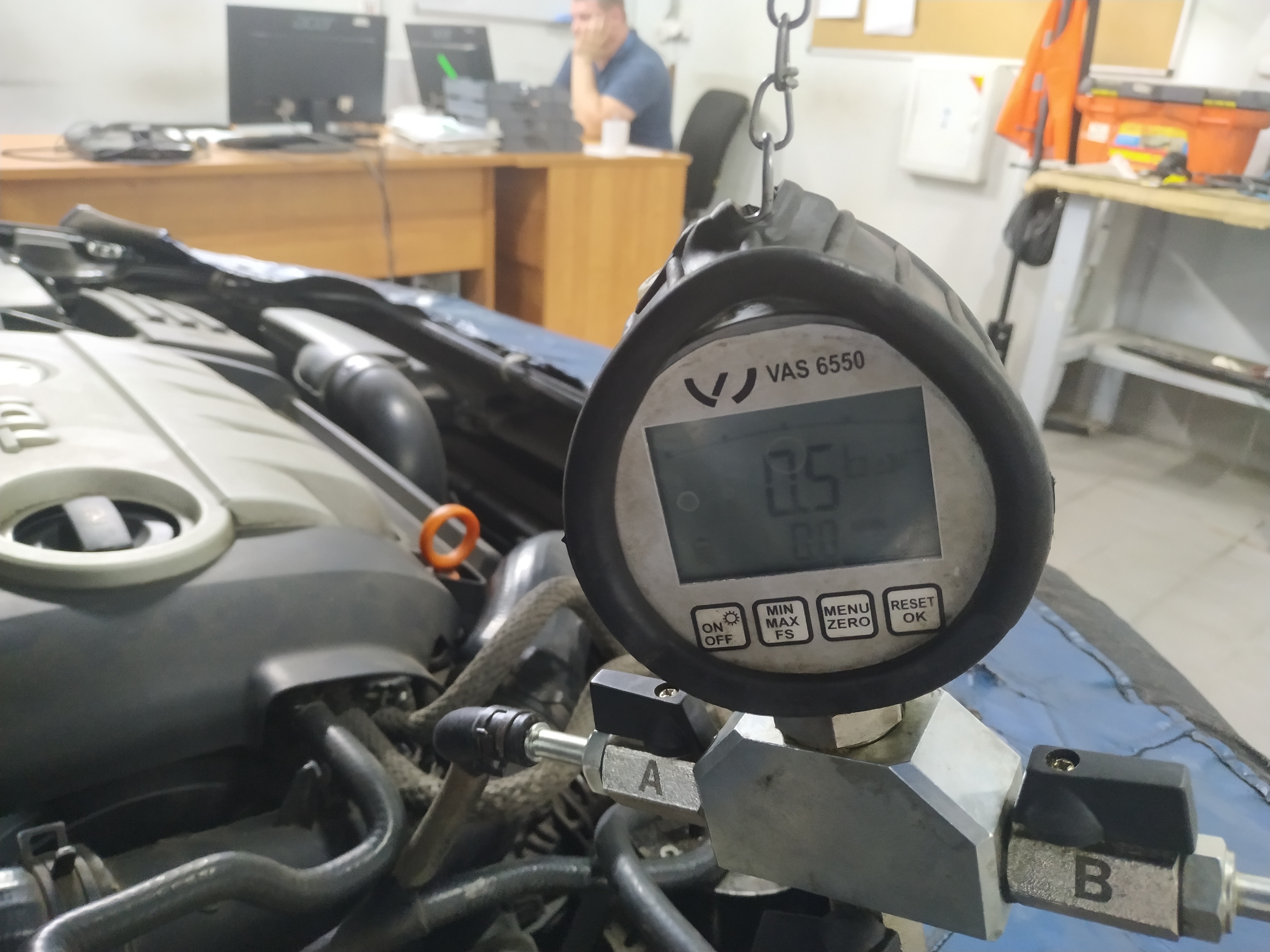

Почитал что может быть стартер не докручивает, посмотрел более 330 об при запуске, сьездить померли давление насоса в баке. 05 короче и заводится норм еду так

Парни здраствуйте, может еще мысли будут доехал же я до места три раза глушил заводил все норм, сегодня после 3 суток простоя поехали по городу анапа завелся с пол тыка проехал км так 10 заглушил, постоял мин 20 потом заводить!, а она бух бух бух как на трех цилиндрах (опять таже фигня с грохотом). С третьего раза завелась норм, посмотрел угол -0. 5 как и выставил при выезде с Воронежа. Вот скажите последние операции были в Москве с машиной- это замена заднего сальника колена и сцепления с маховика может с этим все связанно(без запятых сорри)

Максимус писал(а):Парни здраствуйте, может еще мысли будут доехал же я до места три раза глушил заводил все норм, сегодня после 3 суток простоя поехали по городу анапа завелся с пол тыка проехал км так 10 заглушил, постоял мин 20 потом заводить!, а она бух бух бух как на трех цилиндрах (опять таже фигня с грохотом). С третьего раза завелась норм, посмотрел угол -0. 5 как и выставил при выезде с Воронежа. Вот скажите последние операции были в Москве с машиной- это замена заднего сальника колена и сцепления с маховика может с этим все связанно(без запятых сорри)
Привет, ну доехал это уже результат! Мне все же кажется что у Вас в баке грязь. И вот почему: сам как то раз снимал модуль с насосом вместе и решил все почистить да продуть...ну и после этого с утра еле завелся а дело в том что запорный клапан в днище стакана не закрылся и солярка ушла в бак! Вот и в Вашем случае похожий симптом....а троило это видимо воздух пока выгнало... :?
