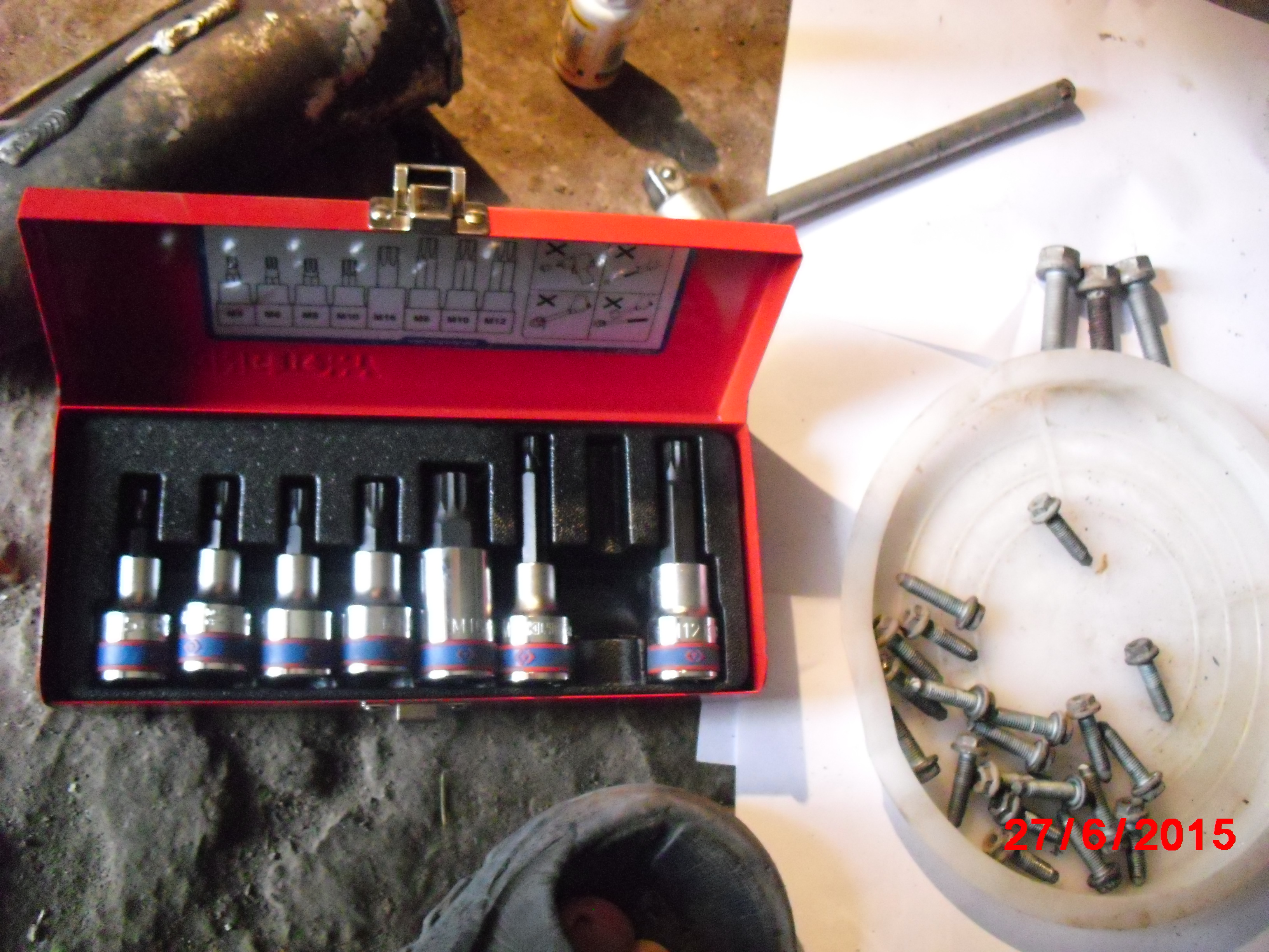

Юр, спасибо за совет по инструменту, без набора сплайн там делать нечего - нужен и 6 и 8 и 10. В общем фотоотчет по цепному приводу вечером.

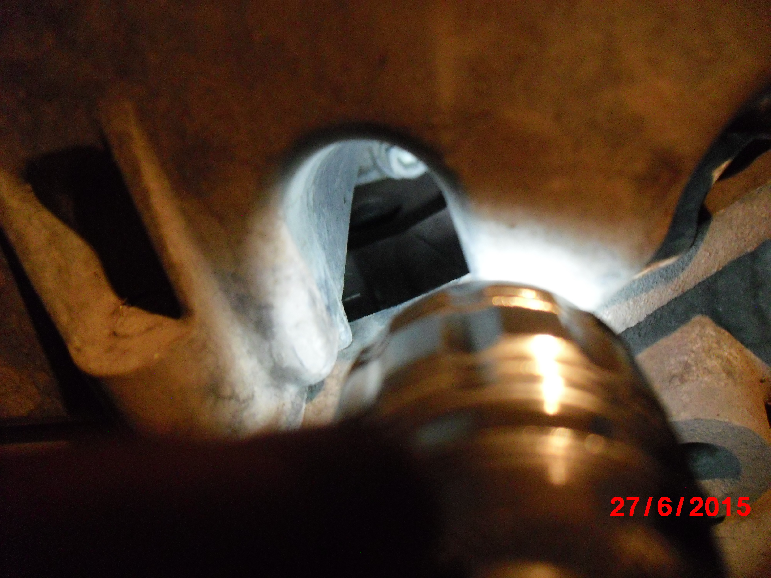

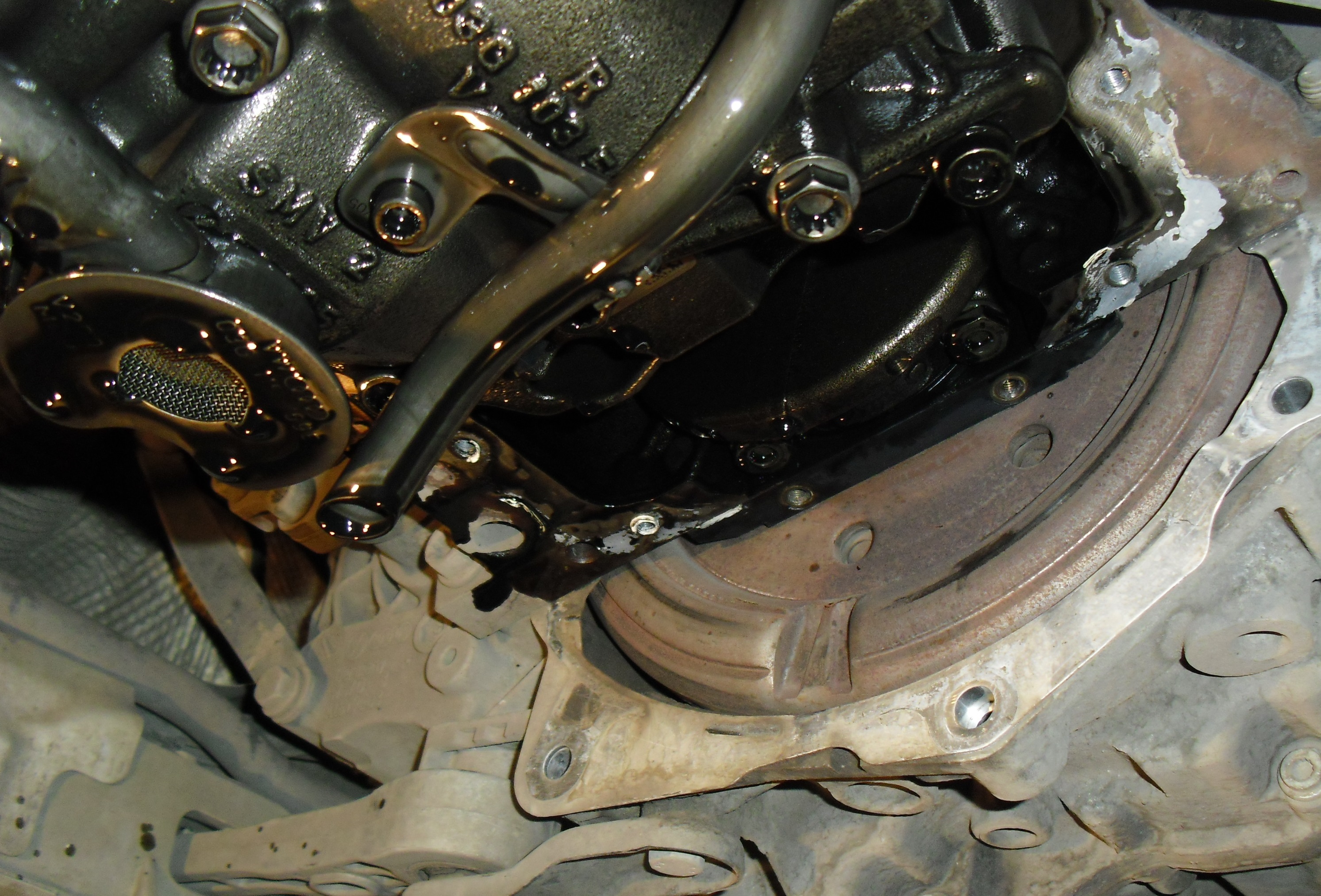

Как уже писал, снял полгода назад поддон и окуел что там цепь. Нигде про нее не писали а уж тем более фотоотчетов не было.
За это время подготовился, закупил все болты под замену по Эльзе (это очень помогло, так как на одном болту на звездочке кто то до меня сбил грани сплайна в болте,вспоминал его 2-3 часа, пока открутил этот болт клещами... Так вот поставил Эльзу AudI BLB - cледовал этой базовой инструкции

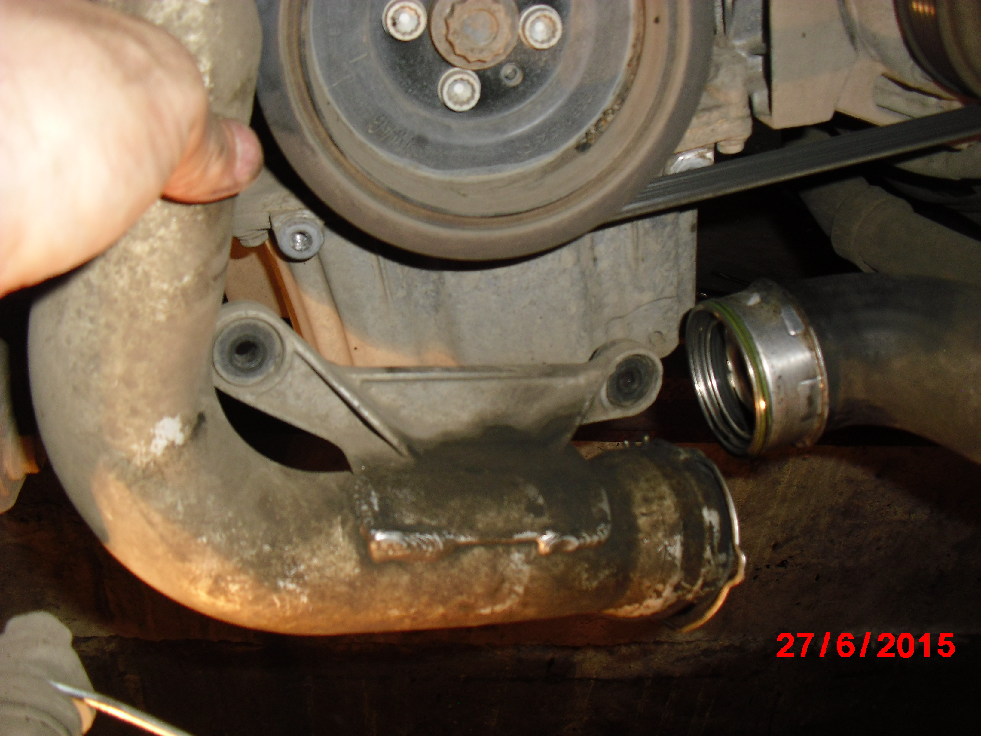

Снимаем масляный поддон. Для этого отсоединить патрубок интеркулера.

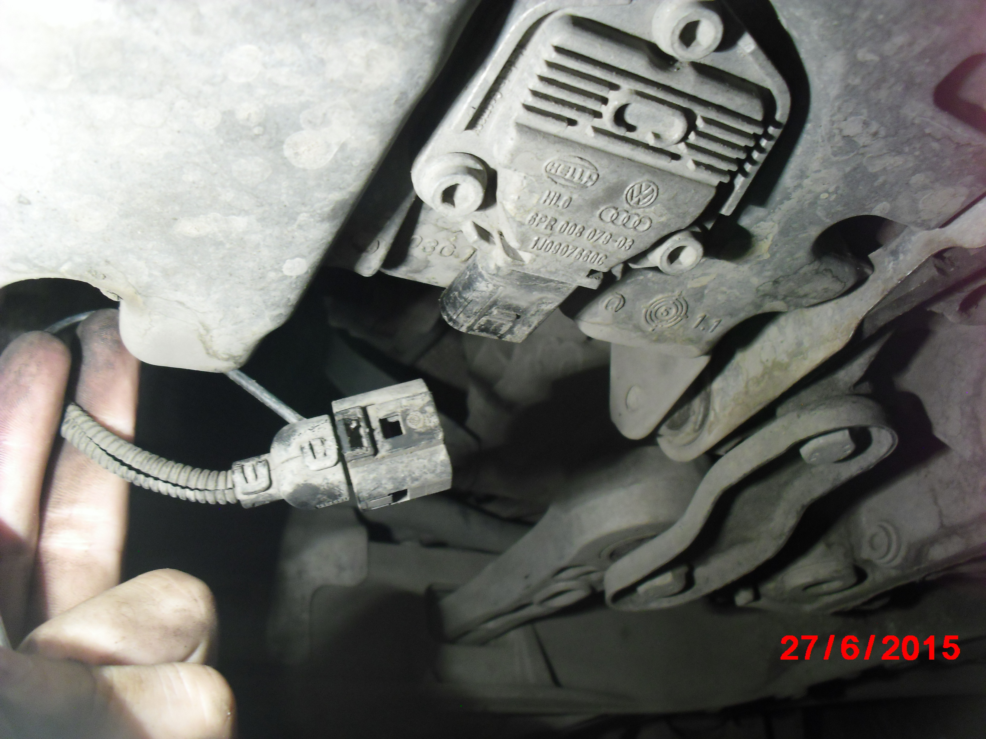

отсоеднить датчик уровня масла
У поддона есть два скрытых болта в области АКП - нужно поймать прорези КВ. Крутим КВ по часовой
Ловим прорези на маховике для доступа стандартной головки на 10

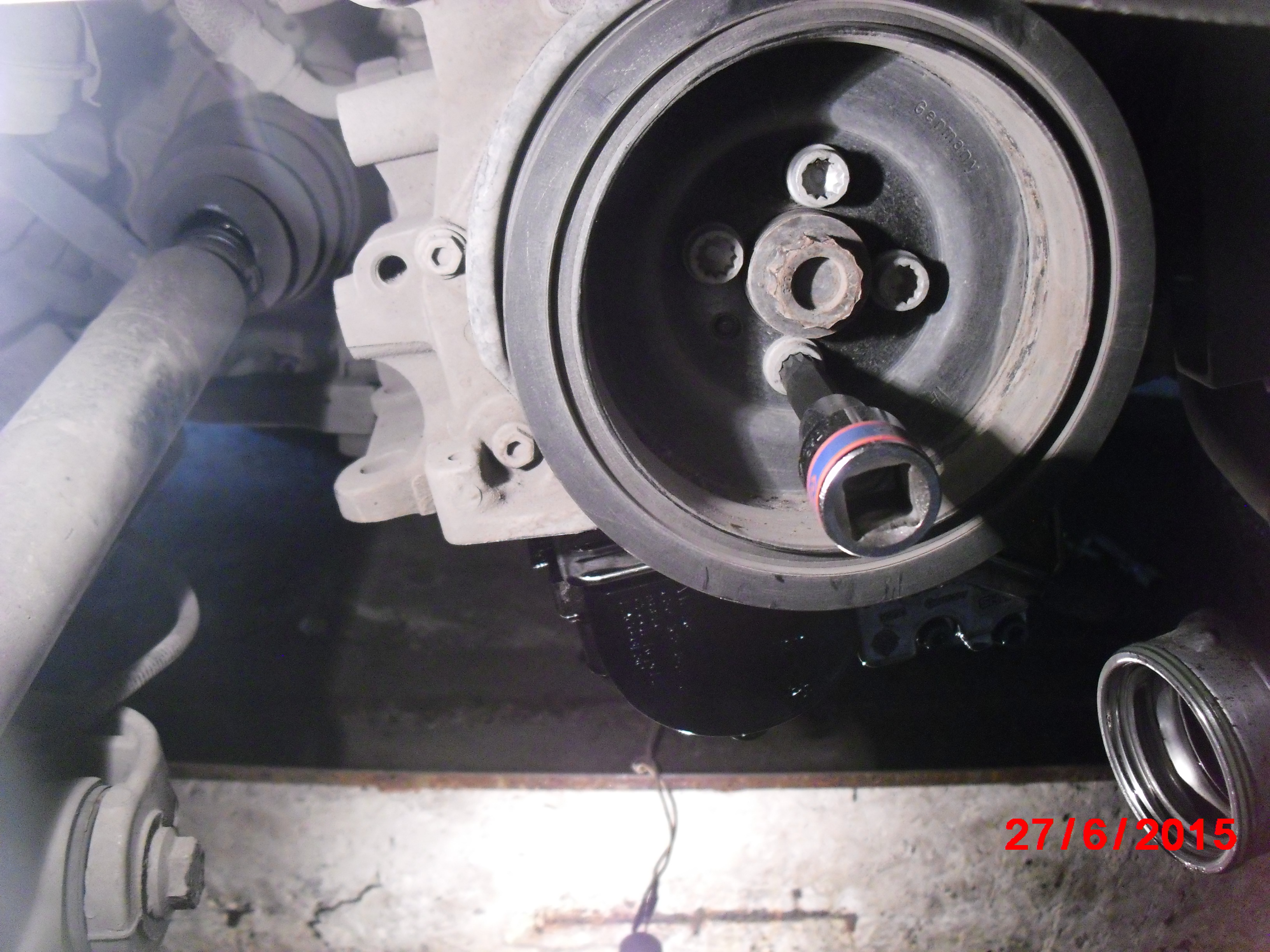

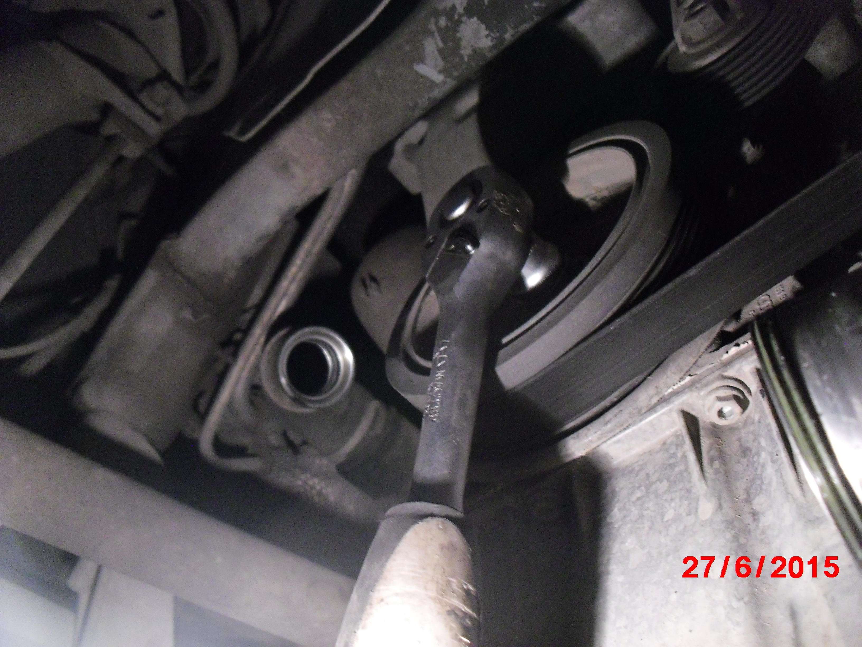

Сообщение BerserkRD » 29 июн 2015, 20:01
Снимаем поддон, открутив 20 болтов на 10 и три болта крепления к АКП сбоку. На фото видна прорезь на маховике, которую ловил для доступа обычной головки.

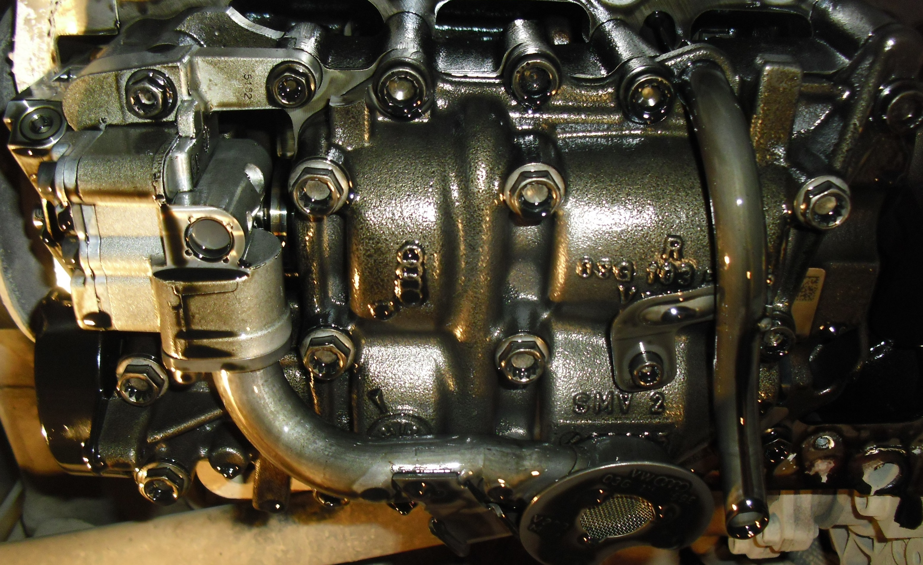

вот он модуль

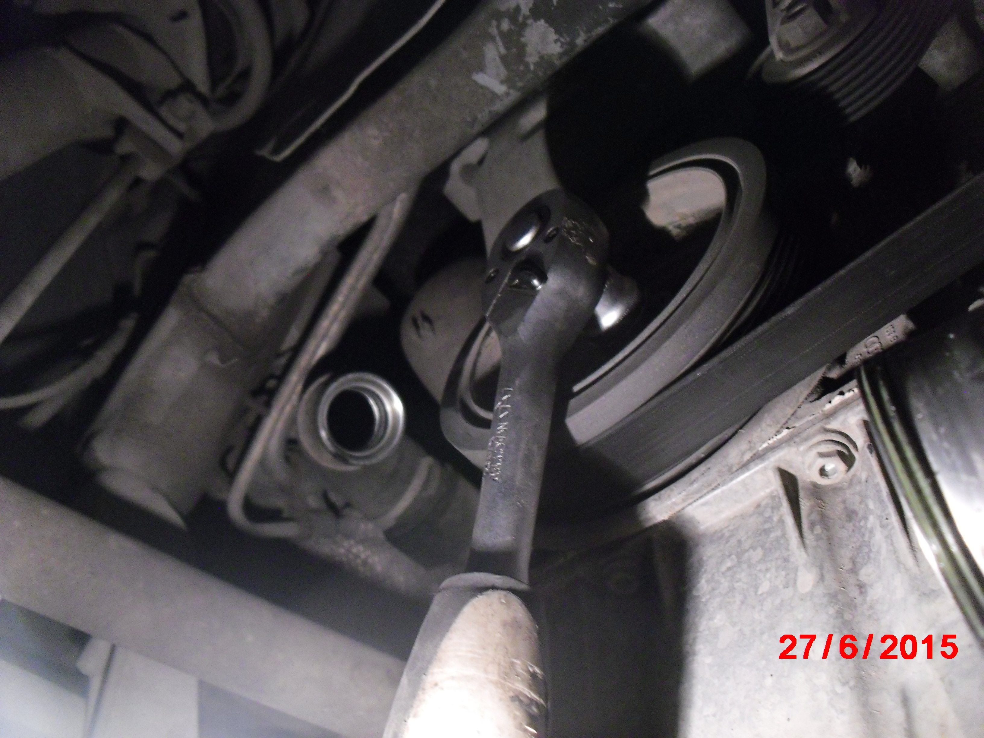

Далее надо выставить КВ в ВМТ - для этого снять демпфер.
Сплайн набор - как демпфер так и модуль только на таких болтах. 6-8-10 размеры сплайн головок нужны точно.
