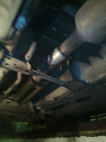

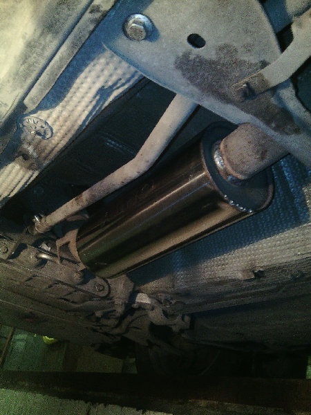

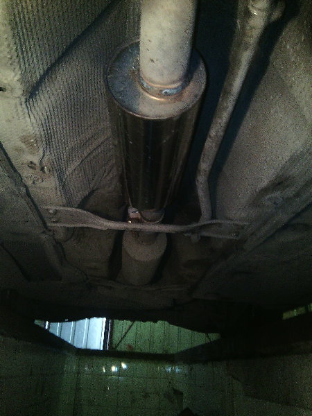

проблема решена. просто сня турбу. потом ее просто разобрали и убедившись что геометрия была практически чистая собрали обратно. выкинул катализатор и поставил пламегаситель и авто полетела как ястреб)) и логи не понадобились .забитый катализатор тоже одна из причин недодува.датчик давления ввидя падения давления дает команду клапану 75 и то стопорит шток чтобы не было неприятностей с перепадом давления и мотор переходит в аварийный режим

Андрей, при осмотре и диагностики турбы выяснилось что турба масло не кидала и не гнало. внутри была чиста ка с завода))). и на входе и на выходе полностью отсутствовало маслянные отложения. лопасти все крутились без люфта . может катализатор или как меня уверяли что у меня пассивный сажевик и был засорен но кажется не совсем полностью но проходу полноценно воздуха там мешалось. первый раз когда я снимал турбу я его уронил и видно в нем стряс пыль и сажу а когда поставил авто стало ещё хуже ехать. а вот в последнем случае я снова его уронил и потом постучал по нему молотком. и после установки обратно авто полетело. может это и н смешно. но я сам удивленно был рад шустрости авто. но все же решил прислушаться к спецов по турбинам,нормальные и порядочные ребята в этой конторе. даже не взяли деньги за разборку и и профилактику турбы. хотя по прайсу разборка чистка стоит 3500. сказали что денег за рабочую турбу не возьмем. а при диагностики своими девайсами сказали что дайте работяге сколько не жалько. . мы же ничего особенно не сделали.вот я и выкинул каталу и поставил пламегаситель. теперь уж ничего не будет мешать выходу ОГ. теперь если что и случится то только по электрической части. я про два датчика и два клапана..
