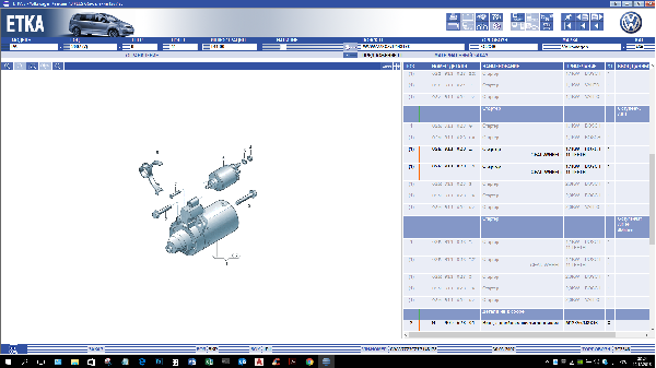

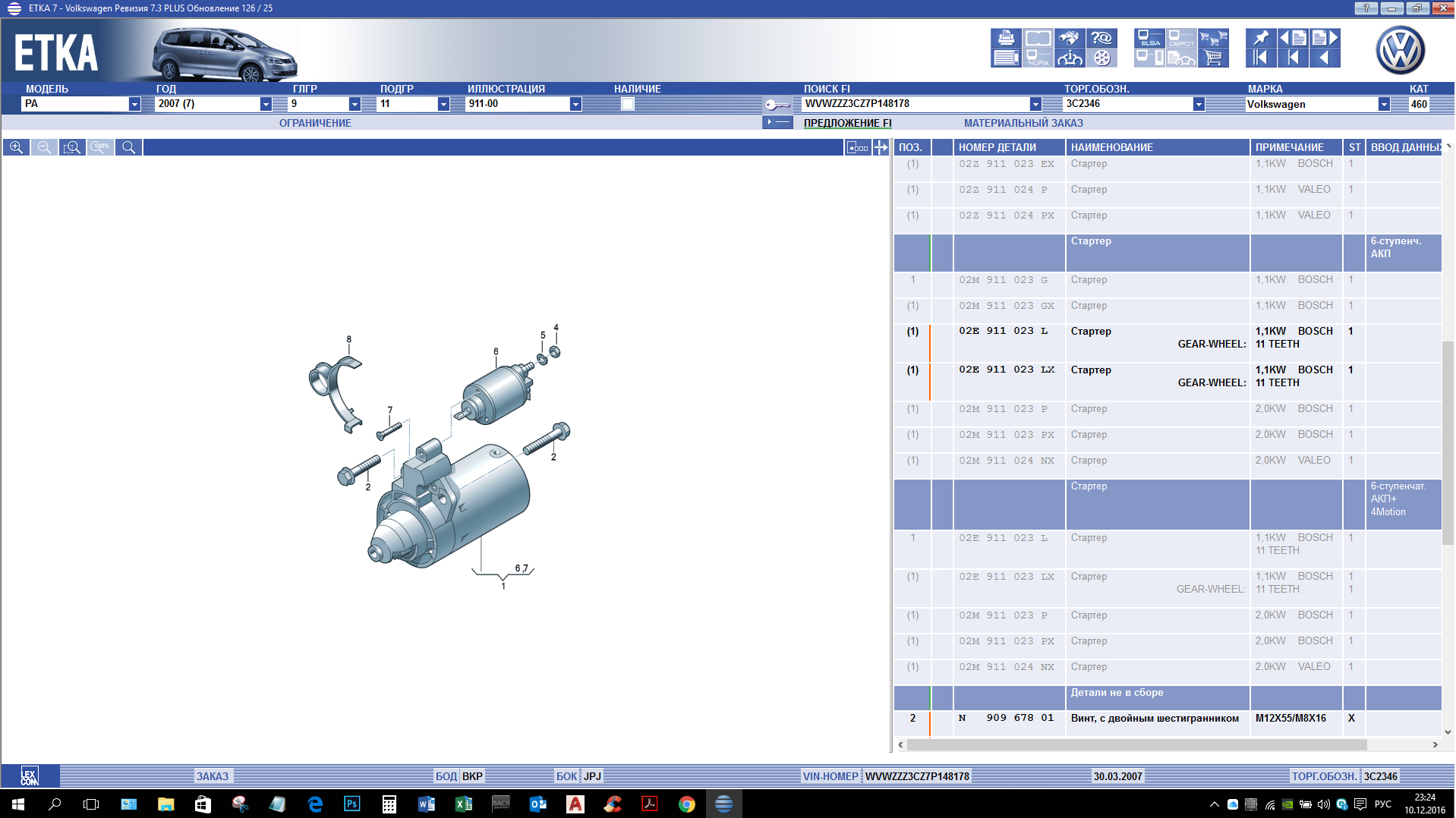

Сообщение denis.ostry » 10 дек 2016, 23:28
Вот сейчас посмотрел по ETKA с моим vinoм 1,1 на 11 зубъев, я тоже планирую либо покупать либо сдавать в ремонт и ставить восстановленный, а BOSCH я понял идут уже на 2 кВт
Может именно на DSG идут 1,1 а на АКП и МК идут 1,7 или 2

Сообщение DJI » 11 дек 2016, 08:45
У меня dsg6 и стартер у меня бьется 02E911023H, единственное ошибся что он 2 к Вт.

Сообщение denis.ostry » 11 дек 2016, 10:42
DJI писал(а):У меня dsg6 и стартер у меня бьется 02E911023H, единственное ошибся что он 2 к Вт.
DJI
Да у меня тоже бьются несколько стартеров
Но там есть раздел список стартеров, где есть данные на машину с механикой и с автоматом для наших движков и есть раздел "стартер и детали в сборе" вот там как раз представлен один на 1,1 кВт
