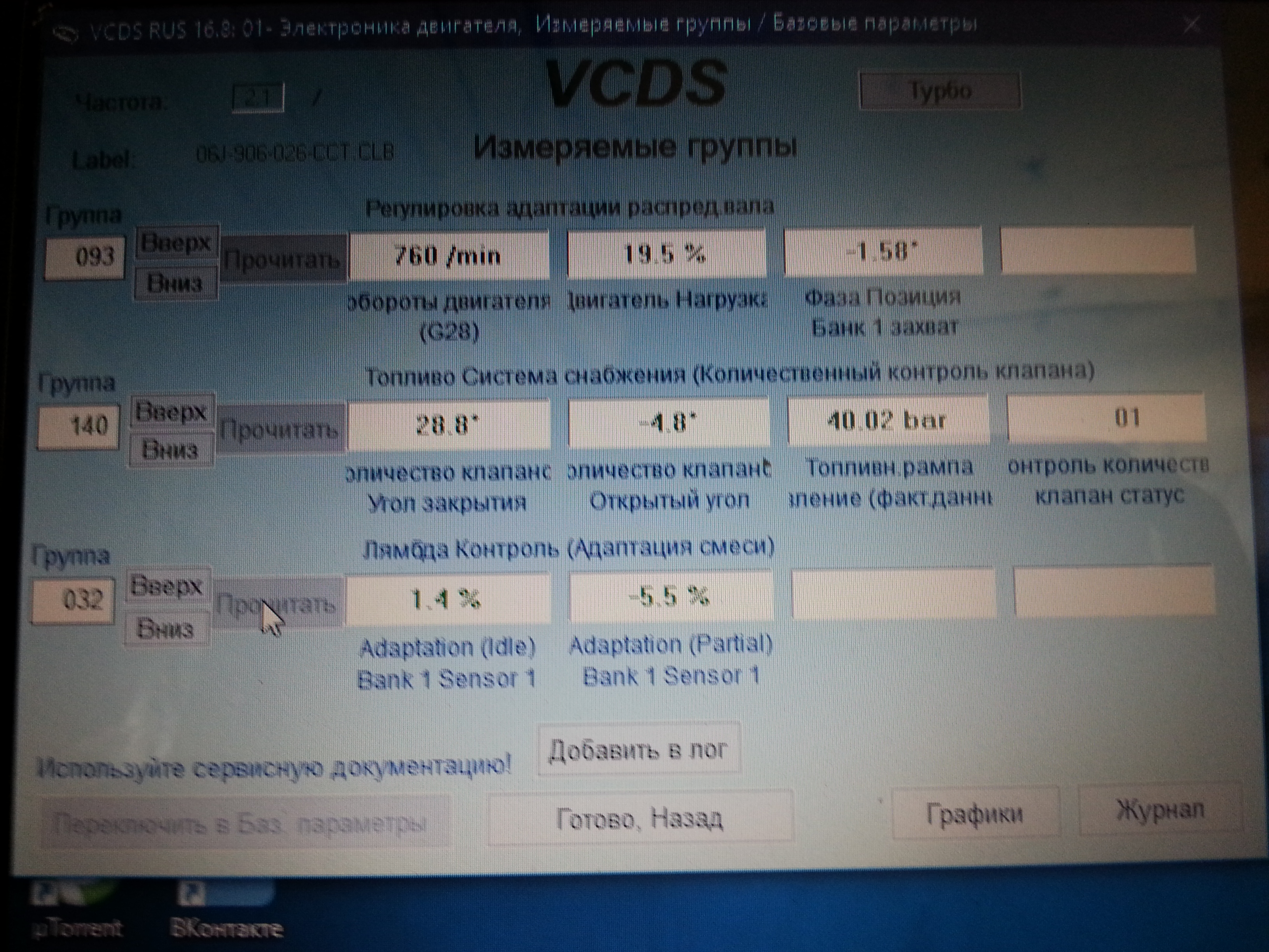

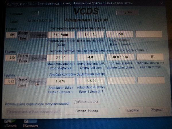

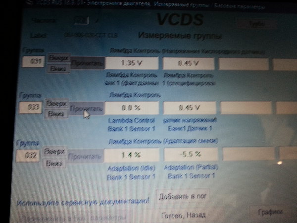

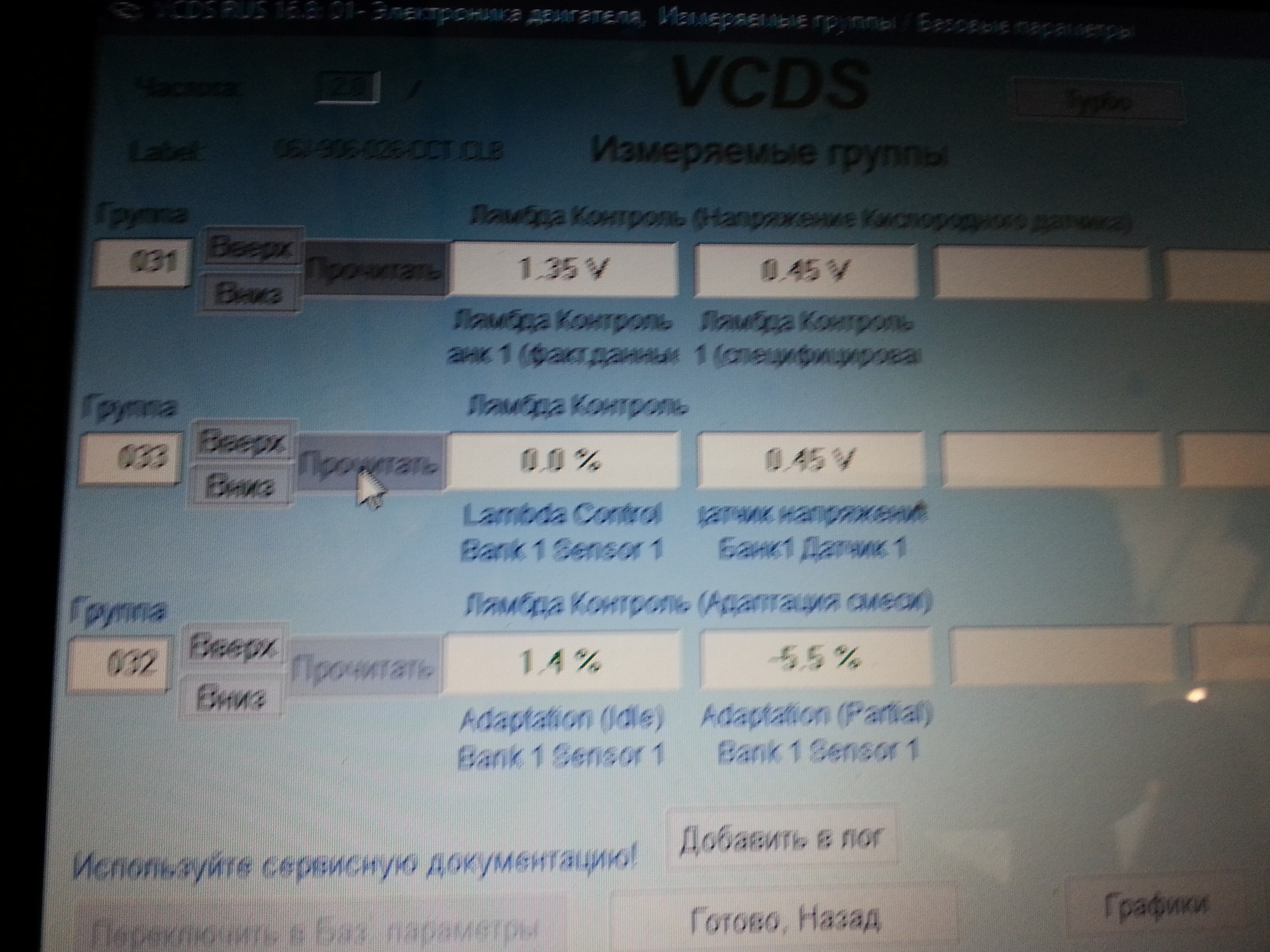

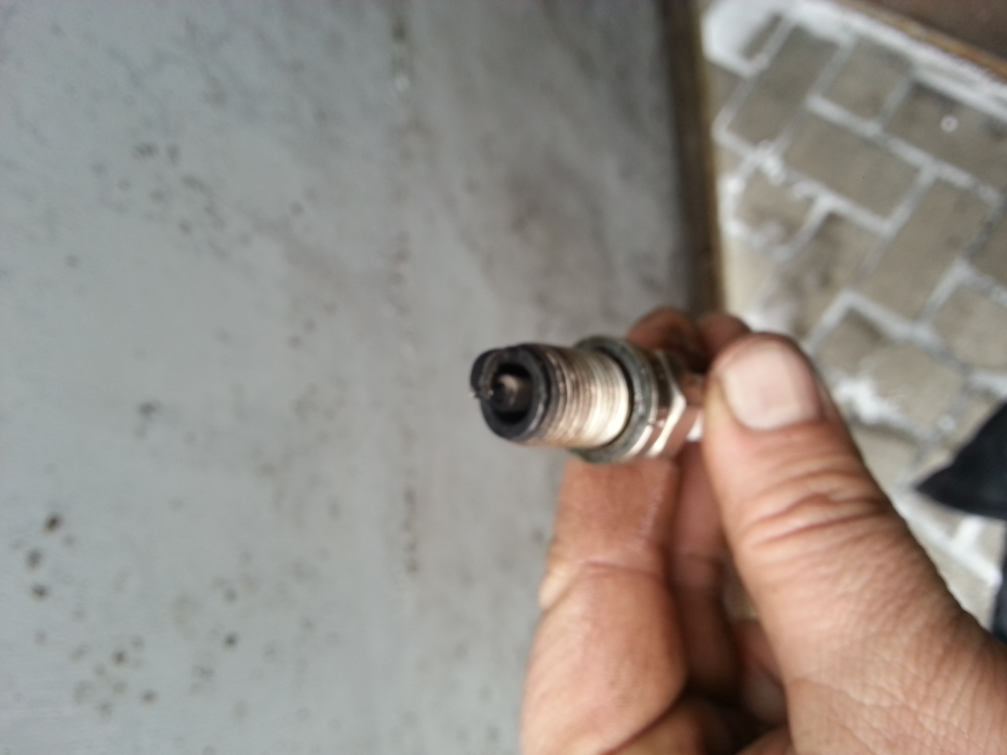

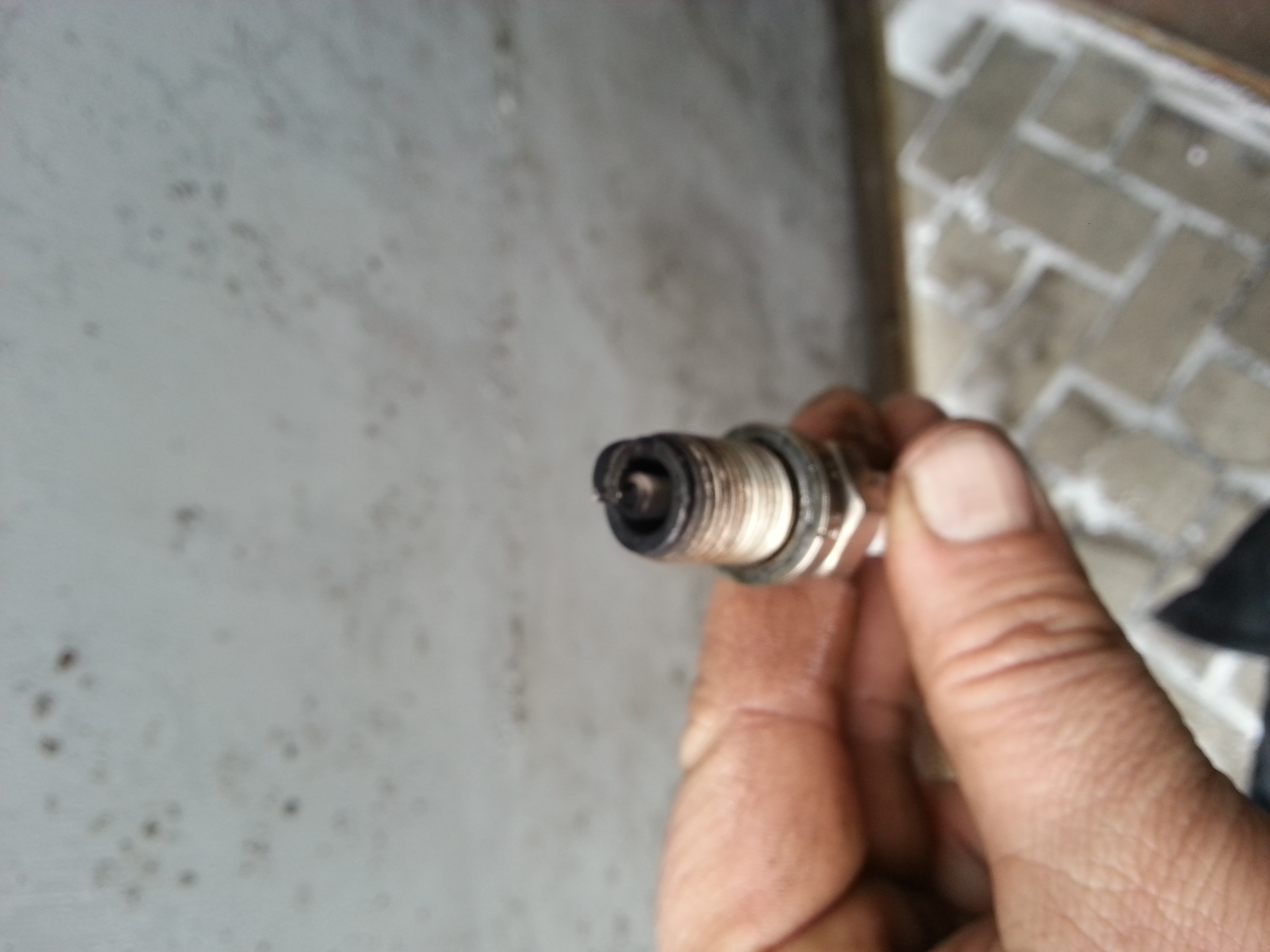

Помогайте.Пассат б6 2.0 tsi двигатель ccta 2008 г,пробег 220т.кмНачала троить, дёргаться машина, загорелся и не тухнет чек и есп.Подключил Васю (респект Пашустику), говорит "пропуски воспламенения по всем цилиндрам.Выкрутил свечи, они чёрные.На фото то что я проверял.В 32 группе во 2ом окне отрицательное значение, как я понимаю это причина.
