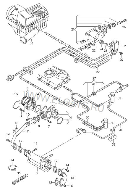

если посмотреть на фото в этой теме то там не мой двигатель у меня двигатель BMR 170 л.с.
я перечитал весь форум и так и не нашел решение для моего типа двигателя ,не буду отрицать что возможно что то пропустил.
19 номер возможно он и есть

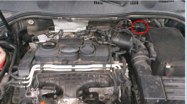

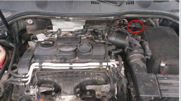

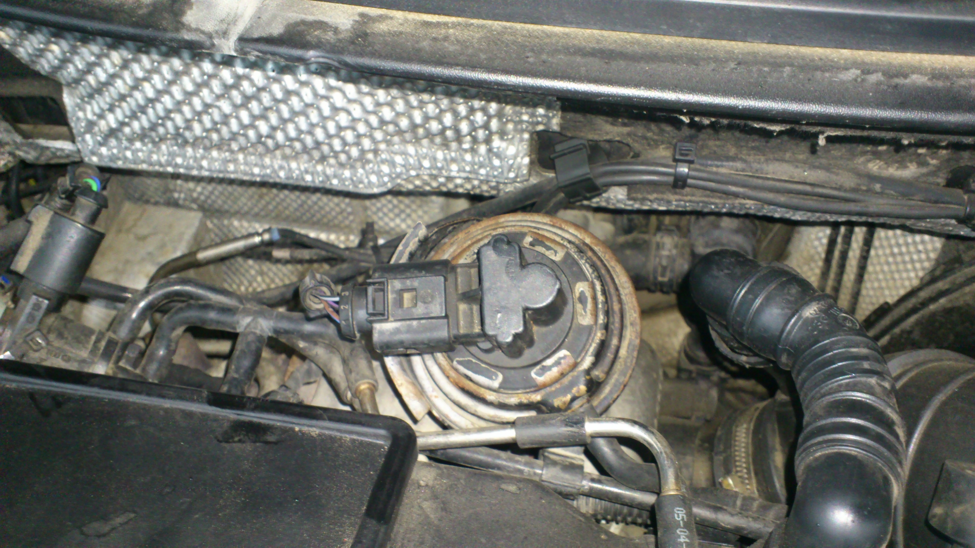

Сообщение pashustic » 05 ноя 2013, 08:24
Леонид535
под 19 номеро это клапан N75. Обвел его кружком. Но в двигателе bmr есть еще такой датчик как у CBAB. Сча посмотрел вин подобного и номерка не нашел его по фильтрации.

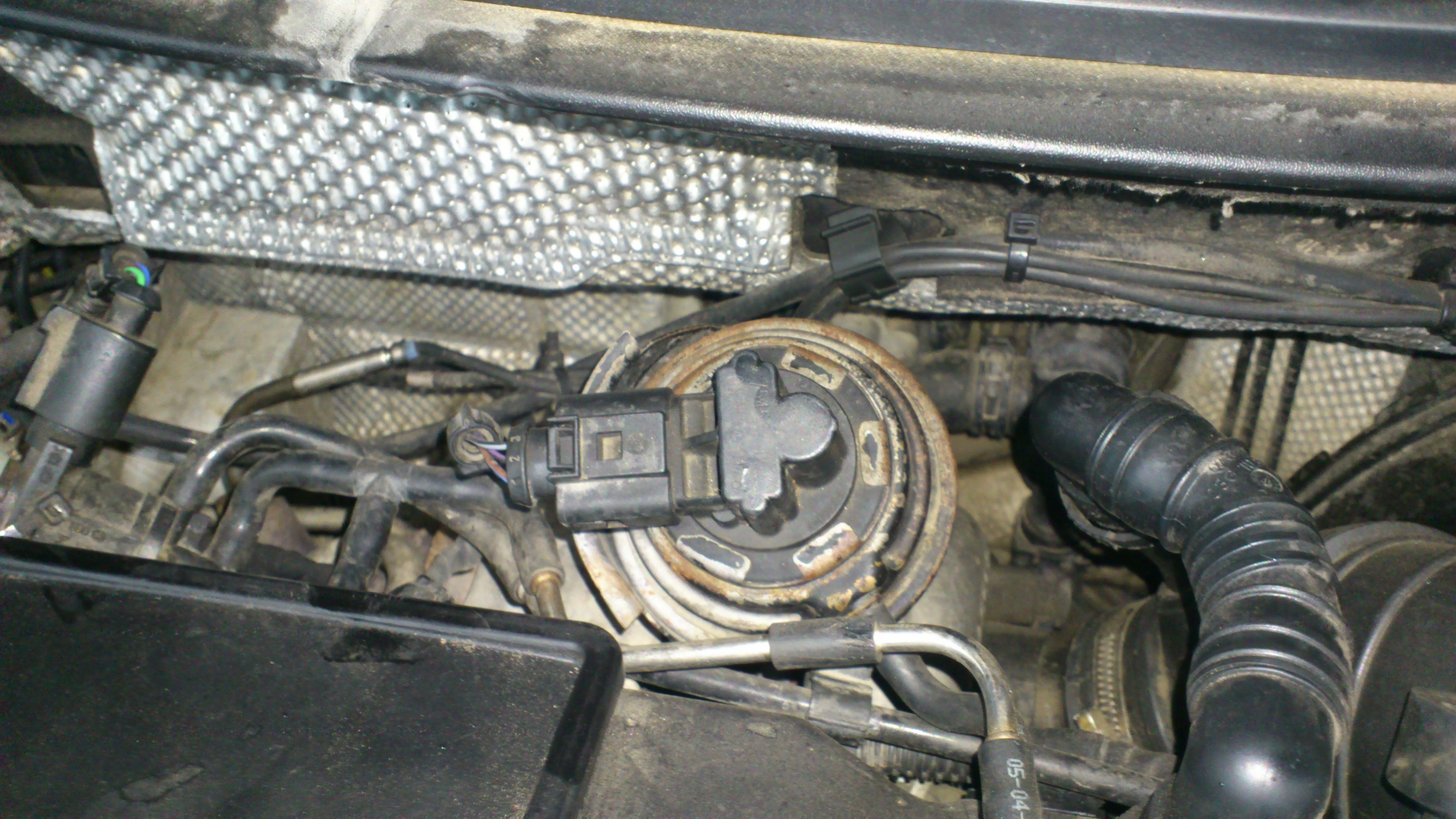

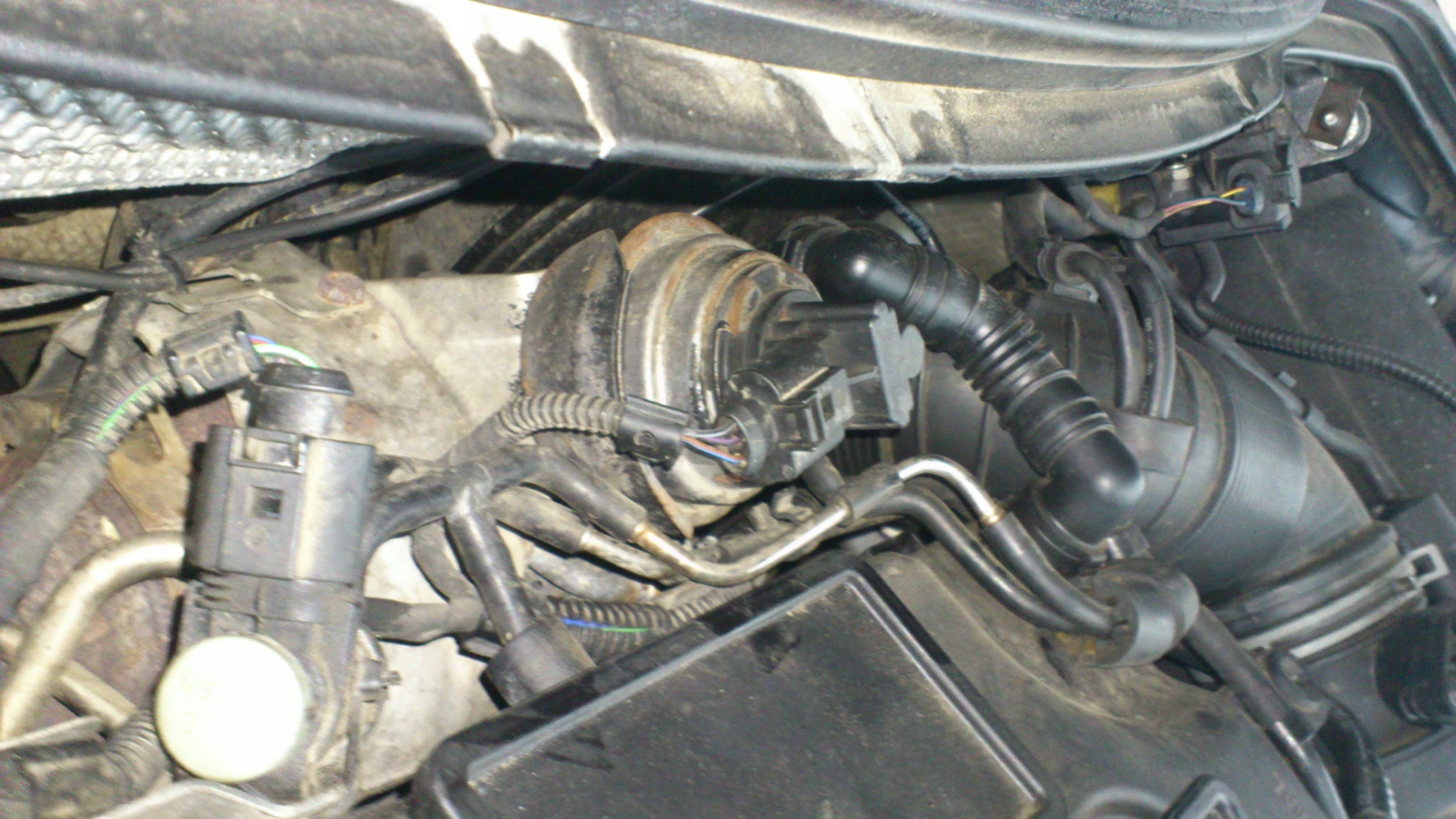

Re: 2.0 TDI Ошибка 000665 и Р0299- горит спиралька, нет тяги

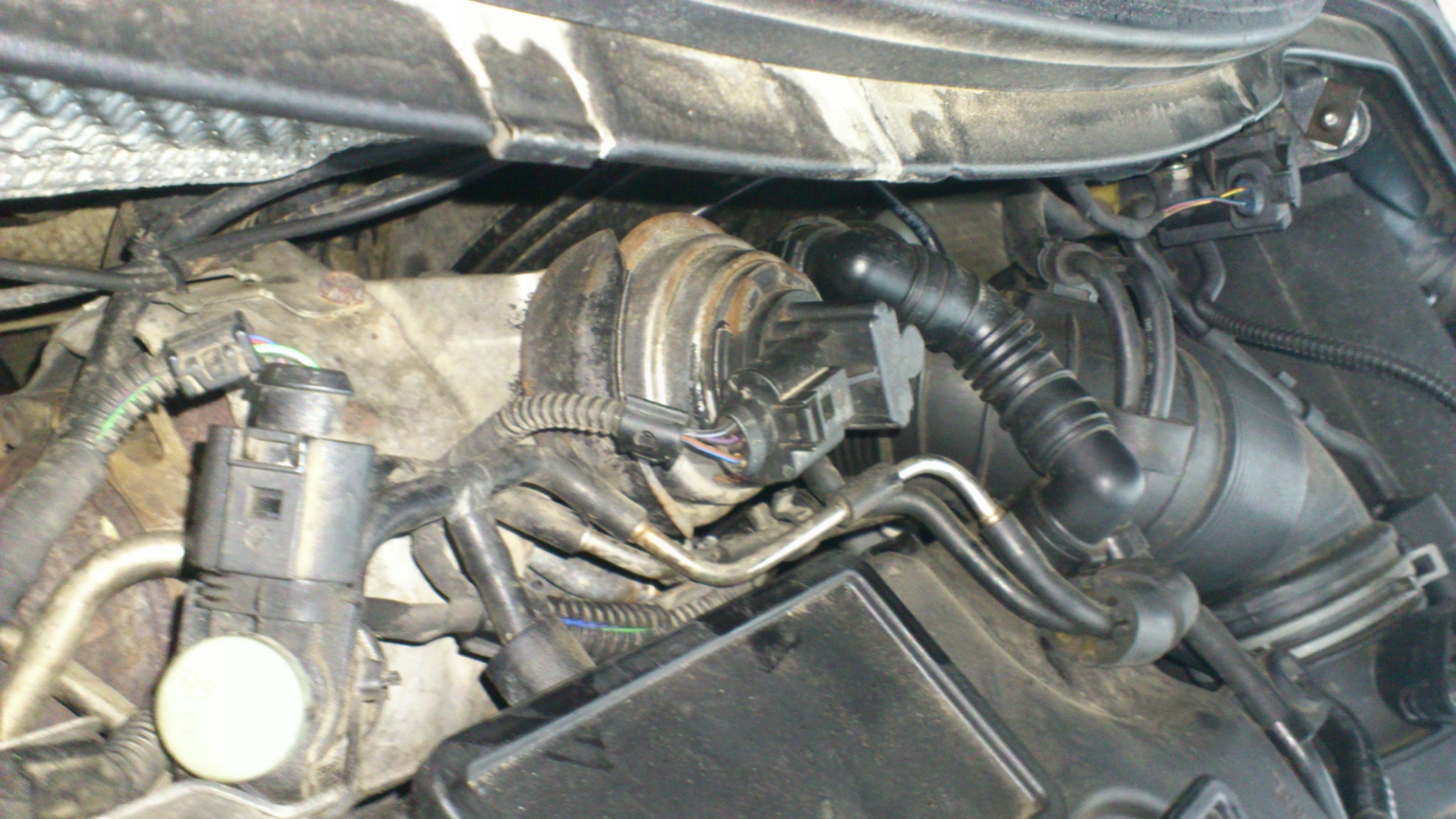

Сообщение Александр85 » 05 ноя 2013, 20:00
Сделал тест клапана N75. Давление меняется с 879.4 до 999.6. Фото прелагается. Шток ходит на см два Это же не нормально??? :? В чем проблема? Сегодня вылезла ошибка
