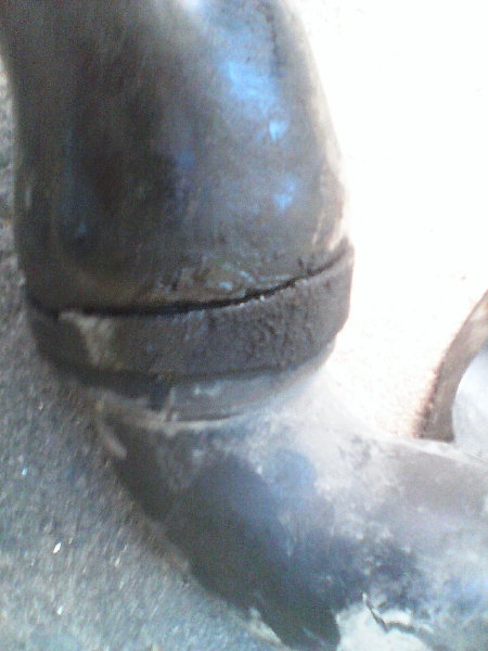

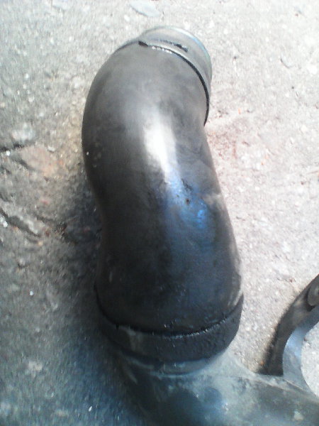

Ребята опять озадачился я етим провалом на 1600-1800 оборотах как будто за зад кто о держит тапку в пол она думает потом выстреливает и свист турбины меняется когда выстреливает , такое ощущени что дуть при выстреле начинает туда куда надо . Озадачился я проверкой люфта и проверкой патрубков .
так что было замечено и проверено
1 . проверил патрубок от дроселя снял замотал один конец (скотчем ) во второй дунул старым пылесосом и в ведро с водой -дырок нет, масло присутствует, но совсем чуток
2. почистил дросель
3. почистил клапан егр
4. полезвправую сторону снял патрубок от расходомера , но чёт проверять не стал на дырки
5 . посмотрел крыльчатку -ровная - продольного люфта не ощущается , осевой где то 1мм , масло заметно не было

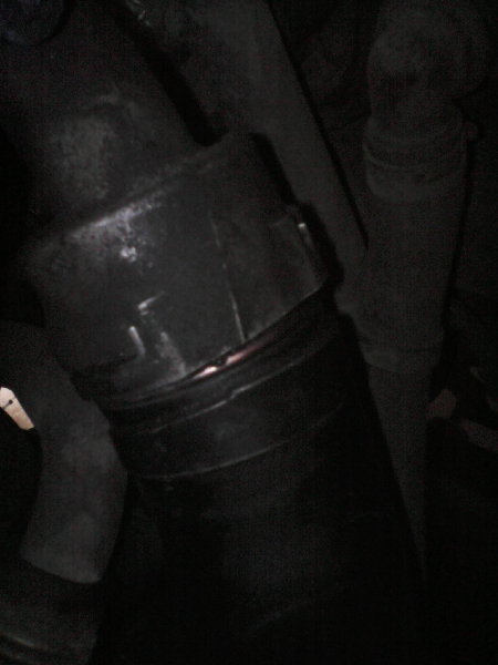

6. а вот нижний патрубок который вниз через кусок резинового переходит в пластиковый и уходит вниз на стыке в турбину где скоба как будто не ровно стоит -неплотно-шевелится чутка весь в говне , может это есть не герметичность моя ---как поставить плотно его или надо менять на новый? фото ниже
Вынул, всунул вроде защелкнулся , но сидит как то не доверчево

Самое простое - поменять уплотнительную рез.манжету,И при замене проинспектировать уши на железном патрубке,за который защёлкиваются концы пружинного стопора.Если уши разбиты(будет видно не вооружённым глазом) - патрубок под замену.
Я бы начал с этого ;)

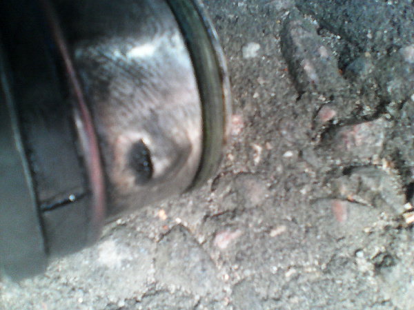

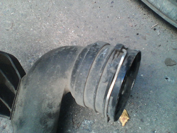

Не дождался я выходных терпения не хватило. Короче полез снимать открутил все крепления патрубка(попутно снимая что мещается) понял что через верх его не вытащить , снял защиту и ту если у вас нет способности червя на крючке- не лезте , короче вытащил через низ , по грязи видно что одно крепление даже не было защёлкнуто , там где засрано маслом и в трещенах он весь не знаю как сквозных ,завтра проверю , но короче буду менять , так вот у меня вопрос он вместе с пластиковым идёт или нет , потому как там такие хомуты , что если я их даже куплю то разжать и сжать не смогу можо ли обычные поставить или какие поставить , кстати масло там чуток совсем
Максимус
Откуда: Балашиха
Re: Какие симптомы у умирающей турбины
Сообщение Максимус » 13 авг 2015, 12:13

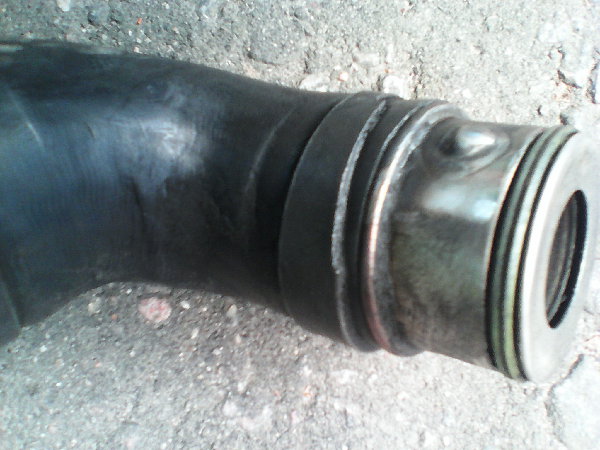

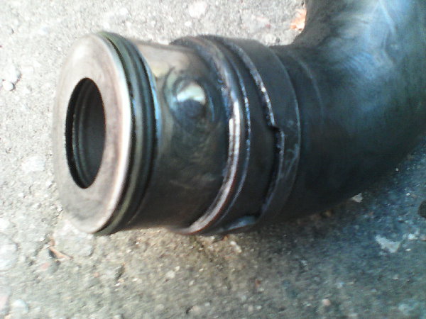

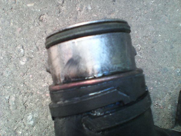

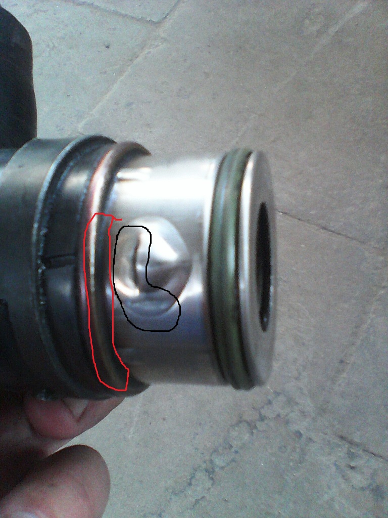

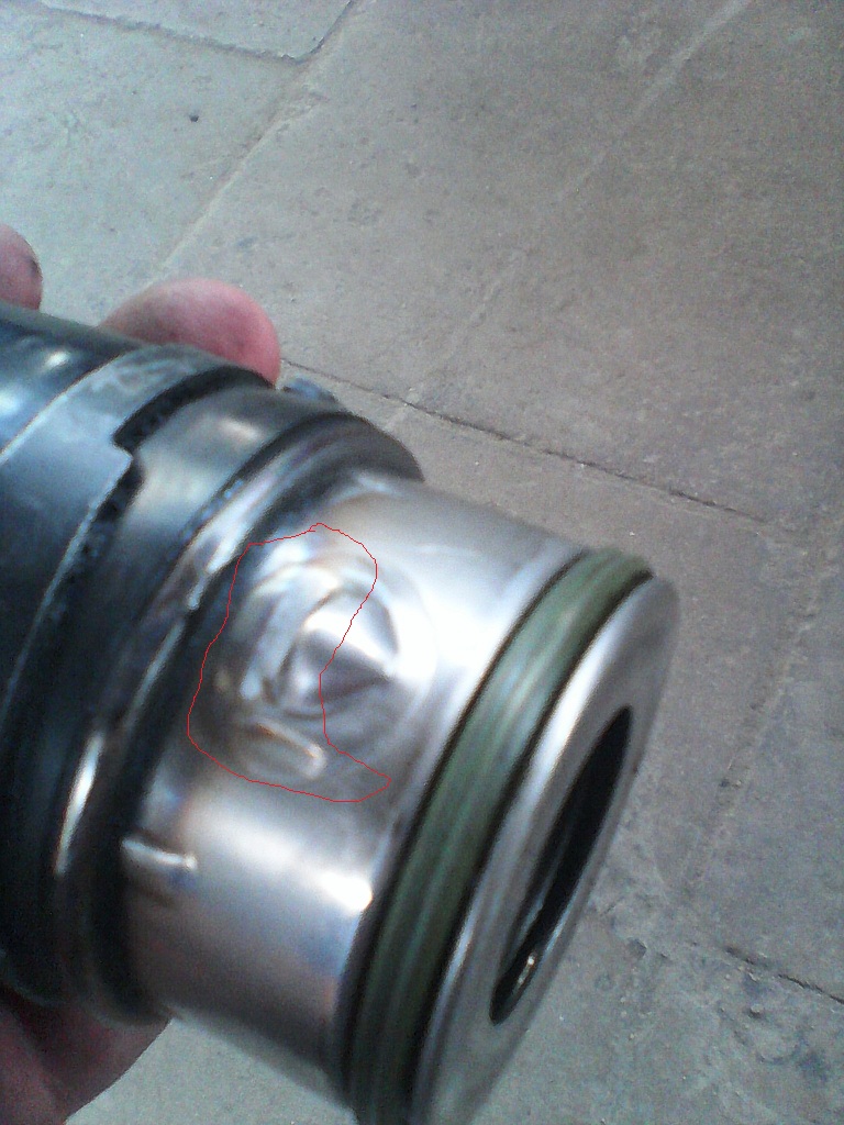

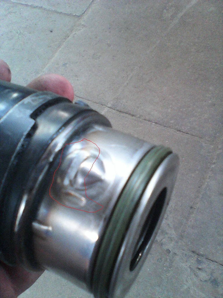

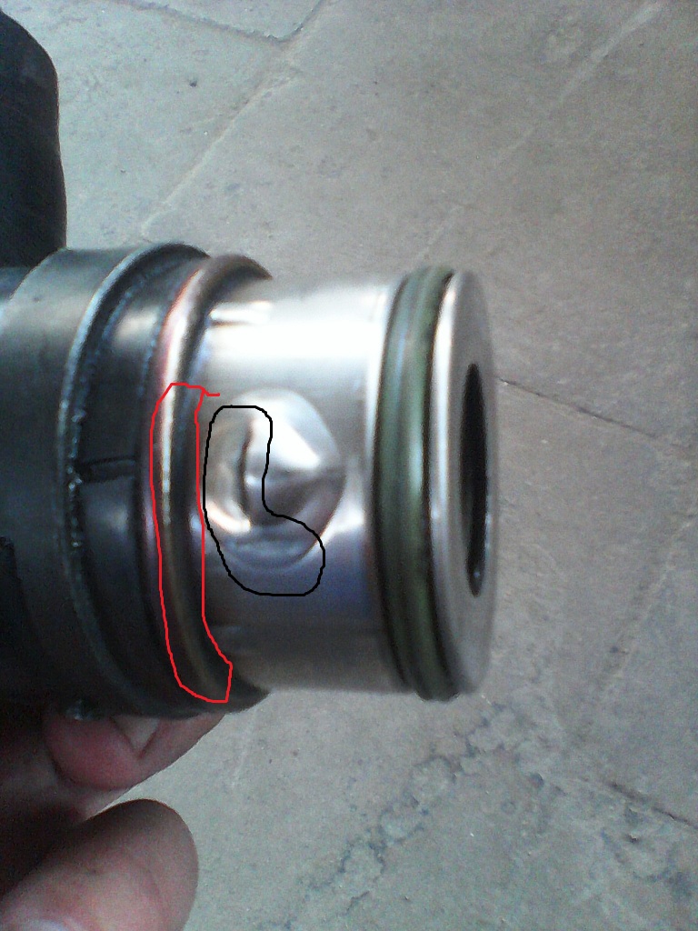

Вот отчистил патрубок , черным отмечено- видно что скоба протерла в метале прорезь , красным сбоку видно замасливание как раз напротив протертово места от скобы пологике получается что скоба протёрла и воздух сивфонил чуток туда , потому как сдругой стороны сухо , меняем патрубок и хочется результат :o

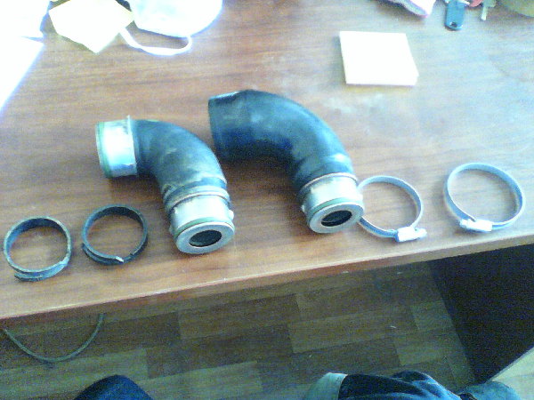

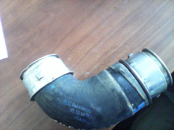

Купил на разборке патрубок с таким же наболдажником , поменял и вуаля ни чего не понял , потому как не ездил , но он теперь не шатается , посмотрим как будет себя вести

Максимус писал(а):Вот отчистил патрубок , черным отмечено- видно что скоба протерла в метале прорезь
Именно это и имел ввиду говоря -
Юра Криков писал(а):Если уши разбиты(будет видно не вооружённым глазом) - патрубок под замену.

Максимус писал(а):Купил на разборке патрубок с таким же наболдажником
Чё по деньгам за Б/У ?
900 рублей взамен 4980 новый ;) , турбину слышно , но по мне так провал стал меньше а плавно набираешь так по моему и вообще нет , короче пока так поезжу , масло сегодня менял с домкрата , внизу сзади движок в масле , хрен знает от куда , потому как с домкрата особо не залезешь , помыл посмотрим.

Максимус писал(а):900 рублей взамен 4980 новый
Если не сильно поношенный - думаю,очень даже,нормал ;)
Сообщения: 17699
Сообщение Максимус » 17 авг 2015, 21:18
Вроде как с машинки снят с пробегом в 100000, да выбрал из трёх самый не протёртый в районе защёлки , переставил на свой патрубок я думаю походит . ;)

Максимус
Манжеты то на патрубке,я надеюсь поменял? Да и стопора бы надо новые поставить(тем более - не сильно это всё дорого ;) )

Сообщение Максимус » 17 авг 2015, 21:52
Юра Криков писал(а):Максимус
Я с этой резинки и начал менять (зелёная как лягушка :D ) новая стоит , а скобу на разборке в довесок забрал моя кстати чуток растянута была , но всё равно патрубок сидит не прям уж мёртво, ходит чутка, поезжу послежу ;)
