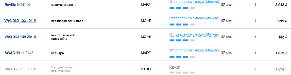

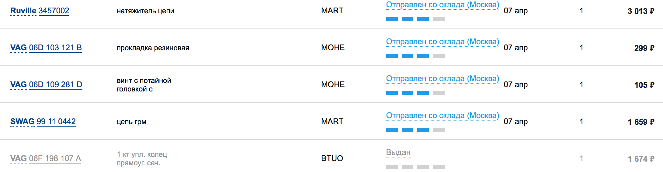

Сообщение S-line » 07 апр 2016, 19:37
вот мой заказ, двиган BWA, 200 коней

Сообщение Андрей 1988 » 07 апр 2016, 20:05
S-line писал(а):вот мой заказ, двиган BWA, 200 коней
А где толкатель тнвд?и прокладки под крышку цепи в списке не вижу?

Сообщение S-line » 08 апр 2016, 00:34
Толкатель проверял не давно, после его замены прошел 50 тык, состояние отличное, не стал заказывать. Прокладка под крышку-это вторая позиция в списке, её резиновой назвали в Емексе)))
Прокладка под клапанную крышку была куплена ранее.
