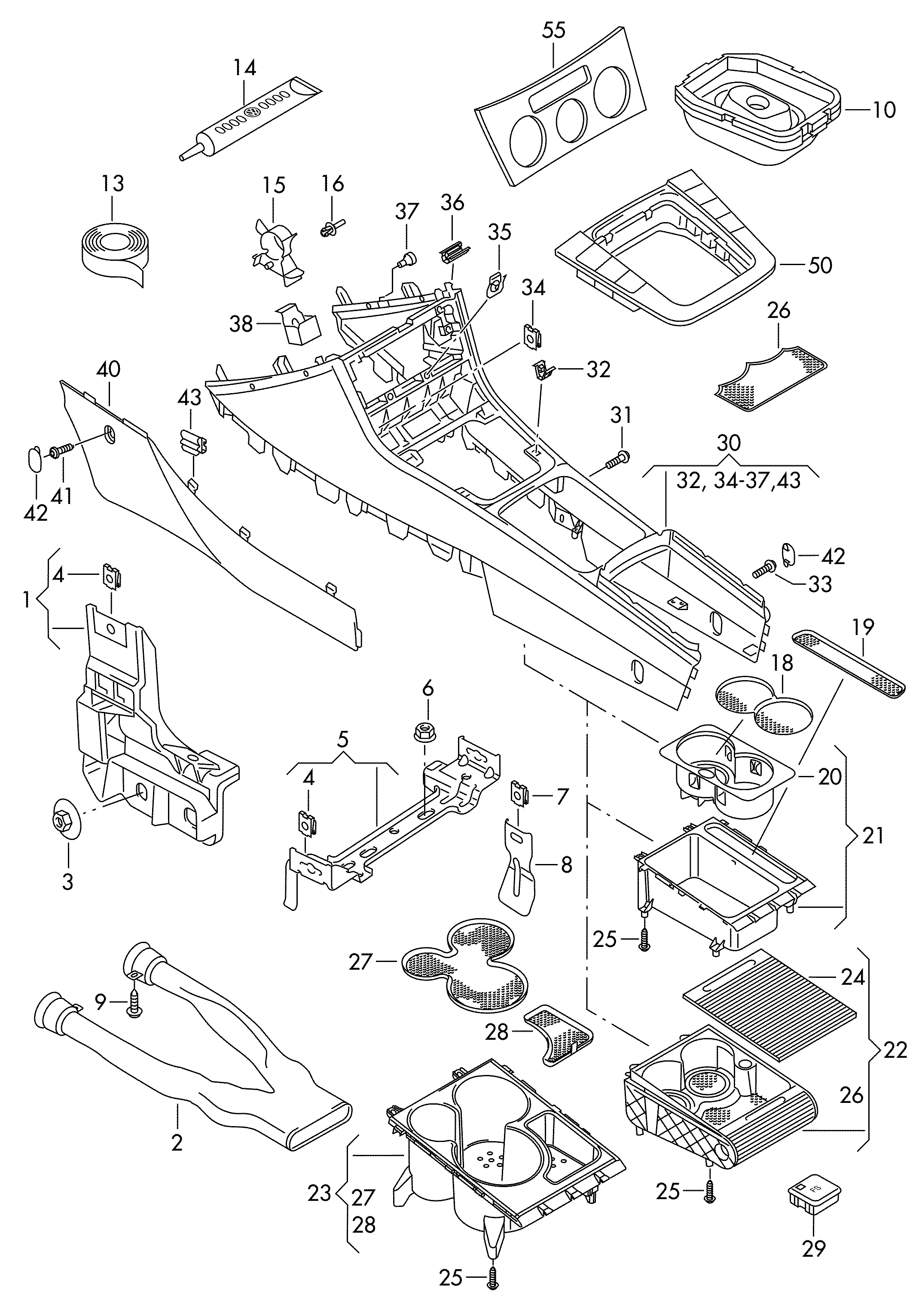

Сообщение Daniliv » 12 мар 2016, 13:19
Снимайте пластик под торпедой и боковую облицовку центральной консоли №40. Смотрите соединение трубок к радиатору печки, и в райне самого радиатора.
.png
Re: 2.0TDI уходит антифриз
Сообщение Юра Криков » 12 мар 2016, 16:17
Думаю - Сам радиатор.
Сообщение Daniliv » 12 мар 2016, 16:25
Юр там два варианта радиатор (сомневаюсь) и соединение трубок, только такого еще не слышал.
Если конечно кто-то раньше туда не лазил.
