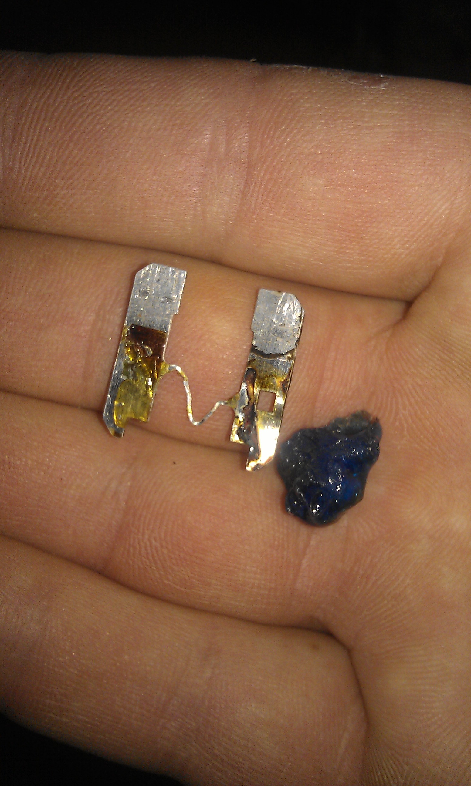

Сообщение Jipper » 14 янв 2014, 11:07
Всем привет. Сегодня утром произошла печалька :shock:
Машина сразу завелась ровненько работала на холостых пока чистил снег, но при попытке тронуться заглохла. Второй раз заводилась уже хуже но через сек. 10 завелась, при второй попытке тронуться заглохла и больше не заводилась. Может кто сталкивался, что может быть? Сижу на работе перебираю варианты в голову только бензонасос приходит (хотя менял его тысяч 20 назад) :cry:

Доброе утро.
Ну как не прогрел, машинка минут 5 работала нормально, всегда думал, что этого достаточно.
Исследование показало, что не работает бензонасос, полез смотреть предохранители и увидел очень интересную картину :shock:
Сам предохранитель целый, а его пластмасса стекла и когда замерзла вытащила предохранитель из гнезда - мистика!!!!
Поменяв этого дружочка все прекрасно с первого раза завелось, вот только что привело к такому результату ума не приложу.....
Сегодня сниму бензонасос, если что-то интересное обнаружу, обязательно напишу. ;)
