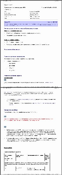

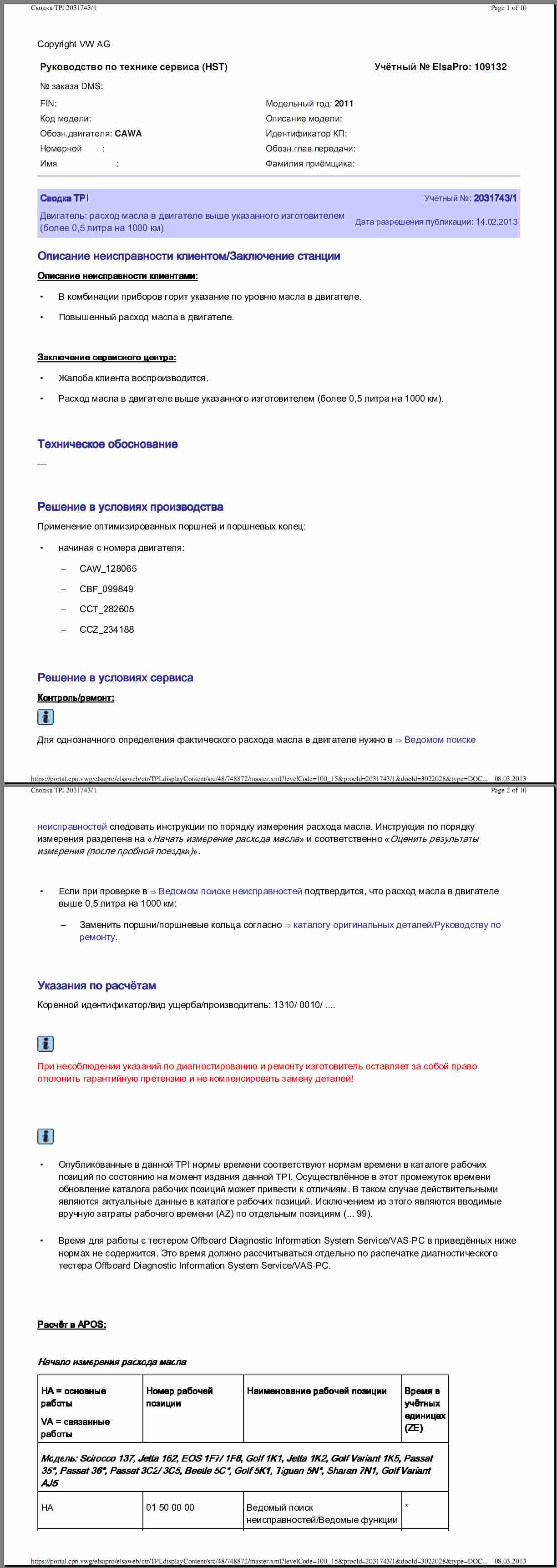

по расходу масла ...
по маслу

Было уже, но напомню.
http://vwts.ru/forum_txt/index.php/t192986.html
PS Это для фанатов, которые "сдали свой таурежек с движком в идеальном состоянии и сейчас ездят на пасике, доливают масло и не парятся".

Сообщение rapachok » 11 мар 2013, 11:46
Съездил в ОД гарантия уже кончилась, но попытаюсь заменить поршня по кулансу

Сообщение Gol » 11 мар 2013, 13:23
rapachok писал(а):Съездил в ОД гарантия уже кончилась, но попытаюсь заменить поршня по кулансу
отпиши вин и пробег в почту в подписи ...напишу есть шанс или нет...

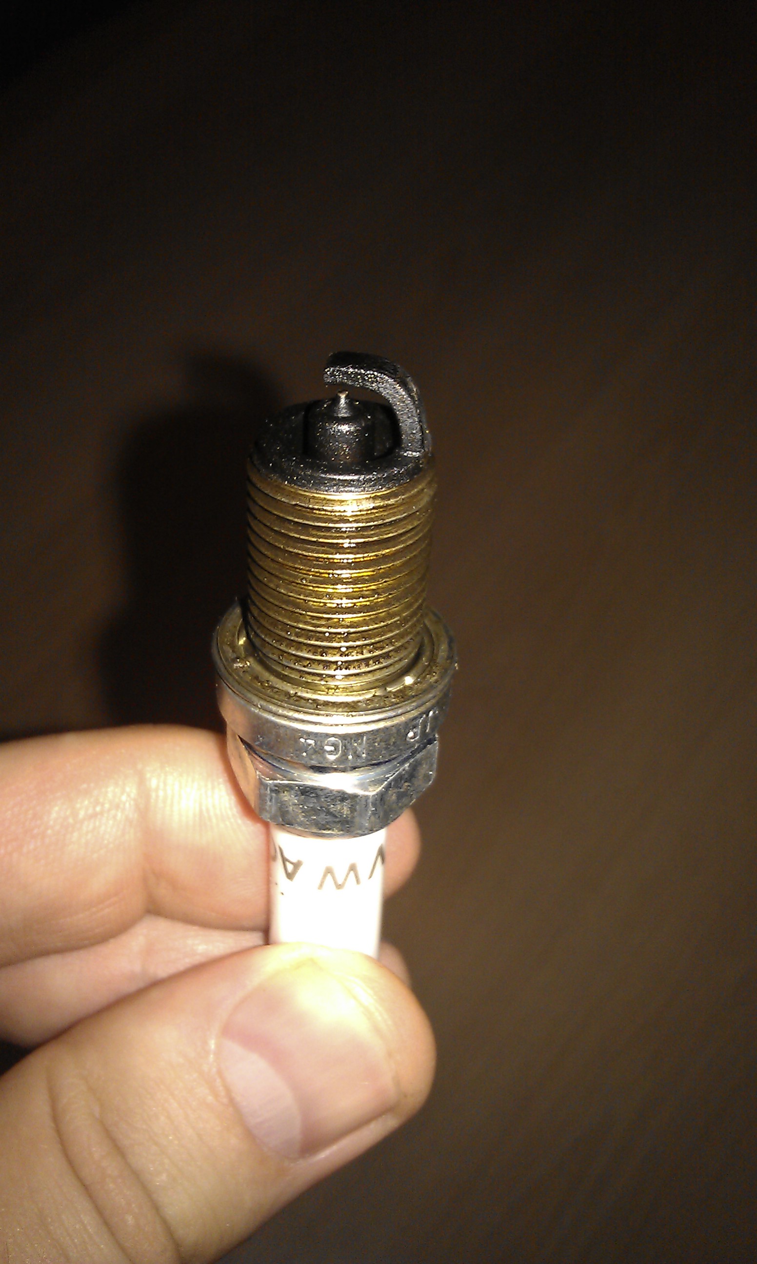

Сообщение Andreych » 20 мар 2013, 10:26
Копался в телефоне, нашел фото оригинальной VW свечи за 1200 рублей. Свечка сфотографирована после 7 тыс. км пробега. Как раз после ТО 30.000.
