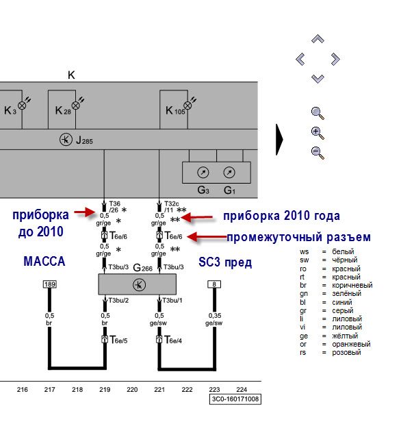

Сообщение Alemania » 23 июн 2017, 18:38
Датчик уровня и температуры масла
Промежуточный разъем по моему находится где то под воздушным фильтром
Поправка: T6e находится на рулевом механизме
Сообщения: 4391

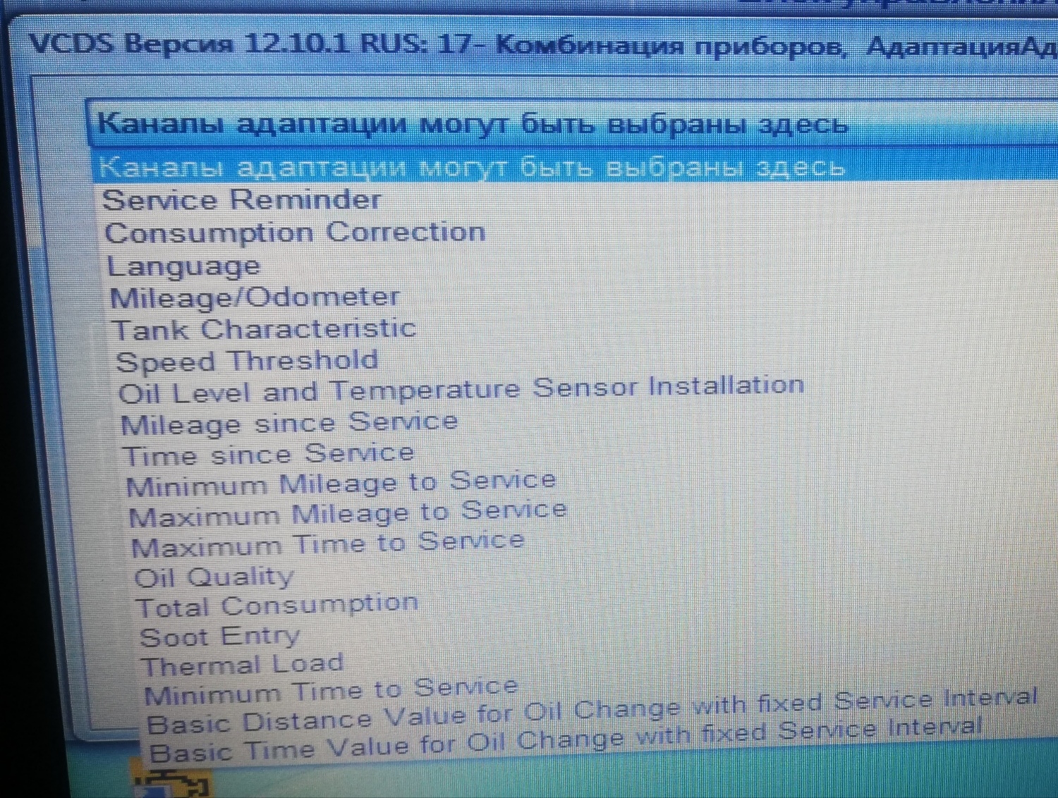

Сообщение ScalseR » 06 ноя 2019, 20:32
Каналы приборки, кодировка 0007105. Может в ней надо чтото дописать

Сообщение ScalseR » 06 ноя 2019, 21:22
Кодировки пробовал, толку нет. И еще кто подскажет код доступа в закрытую область 17 блока.

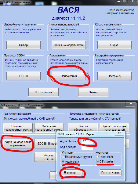

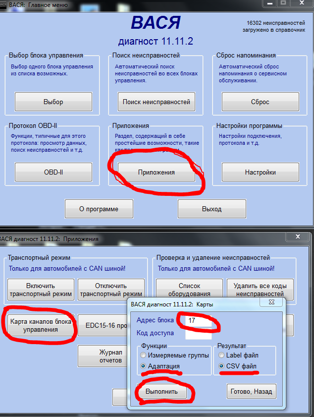

ScalseR
а где величины установленные в адаптациях ?
И не лень ведь фотографировать, потом сюда мучаться вставлять, виесто того чтобы пару кнопок нажать и в текстовом виде получить и каналы и установленные величины
Пример как делать :

Alemania писал(а):ScalseR
Пример как делать :
вечером так сделаю. выложу.

Есть у кого такая же приборка 3C0-920-870-T которая показывает уровень масла? Скиньте кодировку и каналы адаптации.
