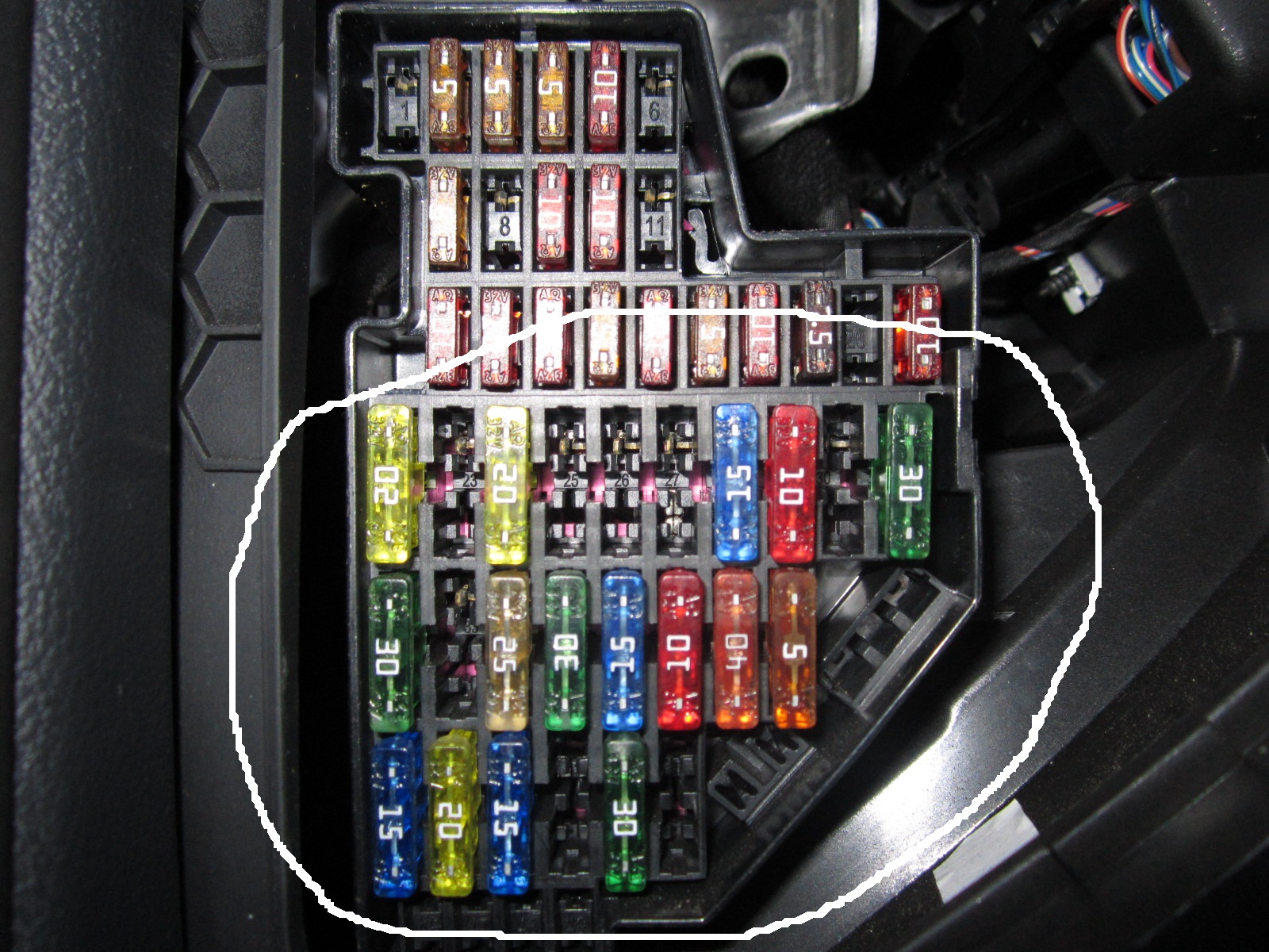

Сообщение Юра Криков » 15 дек 2012, 09:56
pashustic писал(а):Фоты где лазил по предам.. предварительно какие вытаскивал..пометь метками.. как вариант перепутал!!ждем фоты где лазил
Паш,привет,с фоткал я предохранители,а как вставить фото то,ну ваще не алё...

Большие предохранители все вынимал,маленькие не трогал.(Блок слева в торпеде,у водительской двери),г.в. 2008.

Сообщение pashustic » 16 дек 2012, 10:20
НУ так что машину завел??? Теперь вопрос когда включаешь жигу насос топливный гудит??? Посмотрел на фото предов ..27 преда нет а он отвечает за насос ( реле, блок)

Сообщение Юра Криков » 16 дек 2012, 10:39
pashustic писал(а):Юра Криков
Машинку не завёл,у нас на улице -21,ща аккум поставлю(на зарядке был) и попробую.
Значит,вся бодяга из-за предохранителя,я чё то так и думал,шо перепутал.
И вопрос таке - а какой лишний предохранитель,я так понима шо рядом с 27 ,можа просто воткнуть в 27 -ой новый и усё?
Ща насос не алё,а када втыкаю во все гнёзда - гудит.

Сообщение pashustic » 16 дек 2012, 10:49
Юра Криков писал(а):И вопрос таке - а какой лишний предохранитель,я так понима шо рядом с 27 ,можа просто воткнуть в 27 -ой новый и усё?
27 пред- 20 ампер- реле топливного насоса
