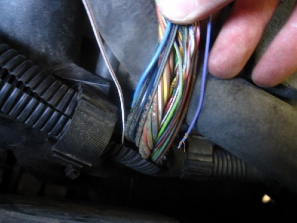

Re: ОШИБКА ДАТЧИКА РАСПРЕДВАЛОВ
Сообщение pashustic » 26 дек 2012, 21:36
svsergey80 писал(а):Сначала было - " р0471 датчик давления ог1 сигнал недоставерен", потом " 0472 датчик давления ог1 -замыкание на массу"
Все понятно батенька.. ищи обрыв ;) знаешь как проверять.. берешь распускаешь жгут из гофры ..который идет от датчика до большого жгута и далее от большого в канал под аккум.. и протягиваешь провода. только не слоновой силой :D и поверь в общем жгуте.. при протяжке ты в руках получишь оборванные концы ;)
Я тут фото даже выкладывал..сорри сча тему не могу найти!!
svsergey80 писал(а):и в обоих случаях вторая ошибка "дизельный пылевой фильтр"- это с распечатки диагностики.
А вот эту телегу ты получил.. когда после зажигания значка сажевого и последующего его потухания.. двиг снова спросил про регу. ну трабла осталась..он зажег тебе чек и образовал эту ошибку в 1 блоке! ;)

Сообщение pashustic » 26 дек 2012, 21:42
svsergey80
Вот тебе картина Репина
Сообщение turbomotors » 28 дек 2012, 12:22
Совет по "картине Репина" - избавляйтесь от гофрированных чехлов вообще , внутренний профиль чехла и ВНУТРЕННИЙ диаметр этого чехла в подавляющем количестве случаев не соответствует друг другу :( ,попытка улучшить изоляцию в два три слоя просто отсрочит неизбежное :evil:
