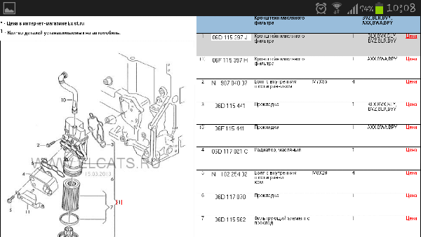

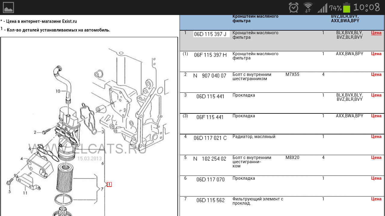

Комрады дайте совет.в общем бежит масло выше стакана,заезжал к офицалам на диагностику,приговорили под замену кронштейн масленного фильтра в сборе 06D 115 397 J.спросил почему нельзя поменять просто прокладки,сказали что сам корпус после 150 тысяч пробега изнашивается.интересно как он там изнашивается????..поторопился и купил все в сборе позиция 1 на рисунке.вот думаю стоит ли менять все сборе или обойтись только прокладками 3 и 6.может кто сталкивался с заменой???

такая же проблема зимой в морозы при запуске выдавливает масло грамм по 50,когда прогреется не бежит,а в конце зимы утром завожу на улице было -10,масло побежало ручьем,отдал в ремонт сняли корпус масленного фильтра,прогладки уже стояли с герметиком,видимо старый хозяин делал,мы тоже их снова на герметик садим все собираем не бежит нармально вроде.на следующий день завожу утром снова бежит ручьем,3аказываю прокладки приходят ставим заводим снова бежит ручьем,мы не в понятках разбираем,и увидили,что крепежи а их 4шт во что болты вворачиваются в этот кронштеин,там железные фтулки и одна из них проварачивается в корпусе и не прижимается поэтому.Сейчас заказал эток кронштеин стоит 5т.р жду приётся в 4ра3 ра3бирать все

У меня тоже бежит масло из под прокладки между этим кронштейном и корпусом двигуна, сервисмены сказали что просто заменой прокладки не обойтись и надо менять сам кронштейн т.к. он пластиковый и со временем его ведет от температуры. Так ли это кто знает????

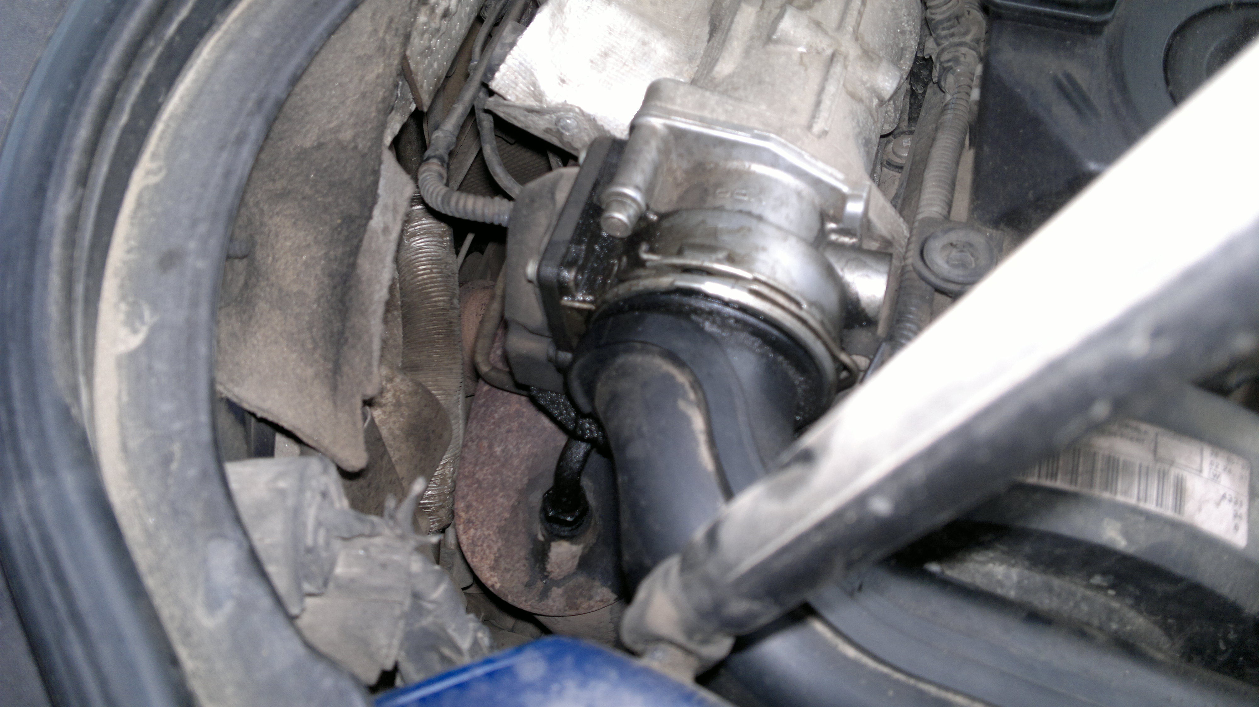

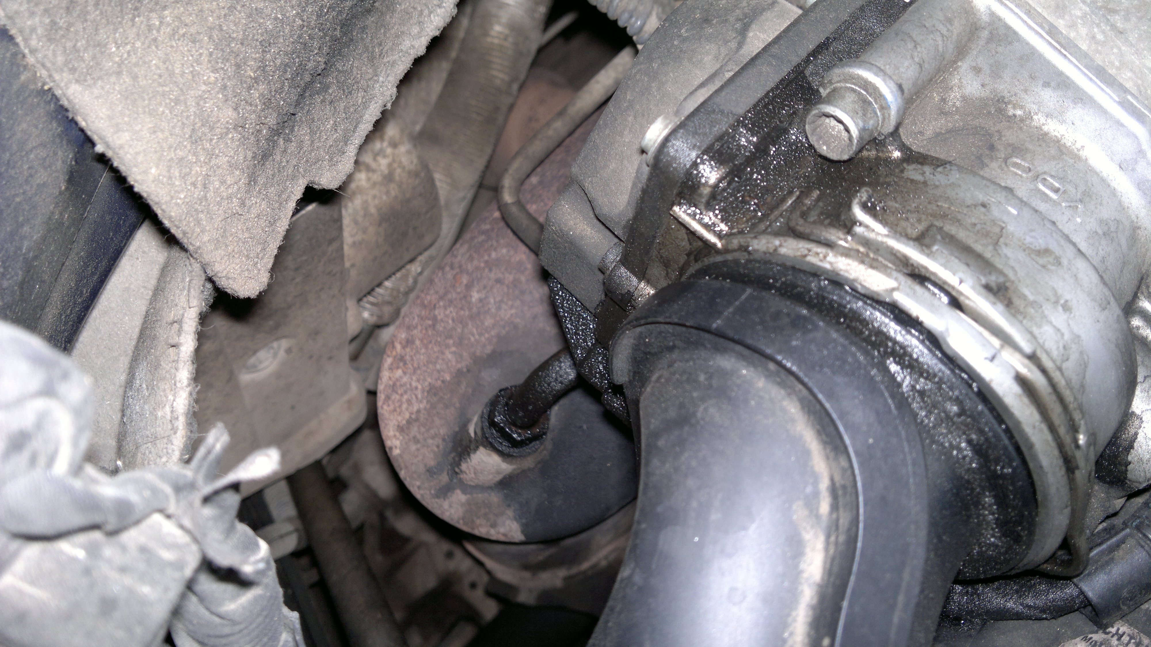

Добрый день ,комрады. Не зная по адресу или нет(не пинайте,если что..),но у меня вот какой вопрос.Откуда масло ? :? И что делать ?

Сообщение slavik049 » 02 сен 2013, 16:46
Разобрать и почистить все ...

Сообщение Петруха » 02 сен 2013, 20:02
Нет,масло всегда было и есть в норме.Щуп постоянно мониторю.А что это за узел ? :oops:

Сообщение slavik049 » 03 сен 2013, 00:34
Петруха писал(а):Нет,масло всегда было и есть в норме.Щуп постоянно мониторю.А что это за узел ? :oops:
Это дроссель и егр ...там еще при разборе посмотри кольцо резиновое на патрубке ....может накрылось . А так не чего страшного ....
