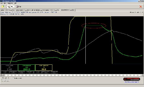

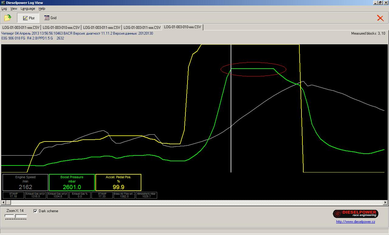

Вот твой график.
По нему не много что можно сказать. Не хватает данных, а именно расчетного наддува. У тебя в логах есть только актуальный наддув (зеленый график).
У тебя спираль загорается или нет?
По логу могу сказать, вот что. Надо педальку утапливать на более низких оборотах, примерно 900-1000 максимум, ты утопил когда было 1200. Утапливать педаль без кикдауна. Быстро, но плавно.
На зеленом графике видишь полочку (обвел красным) это турбина уже на максимум вышла и довольно долго давление не сбрасывалось. Давление было 2600мбар. У меня при таком давлении как раз спираль выскакивает.

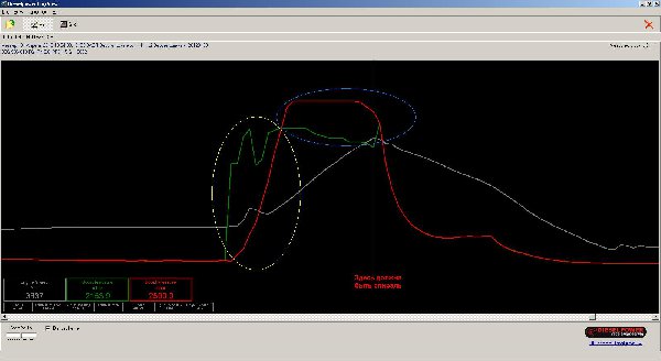

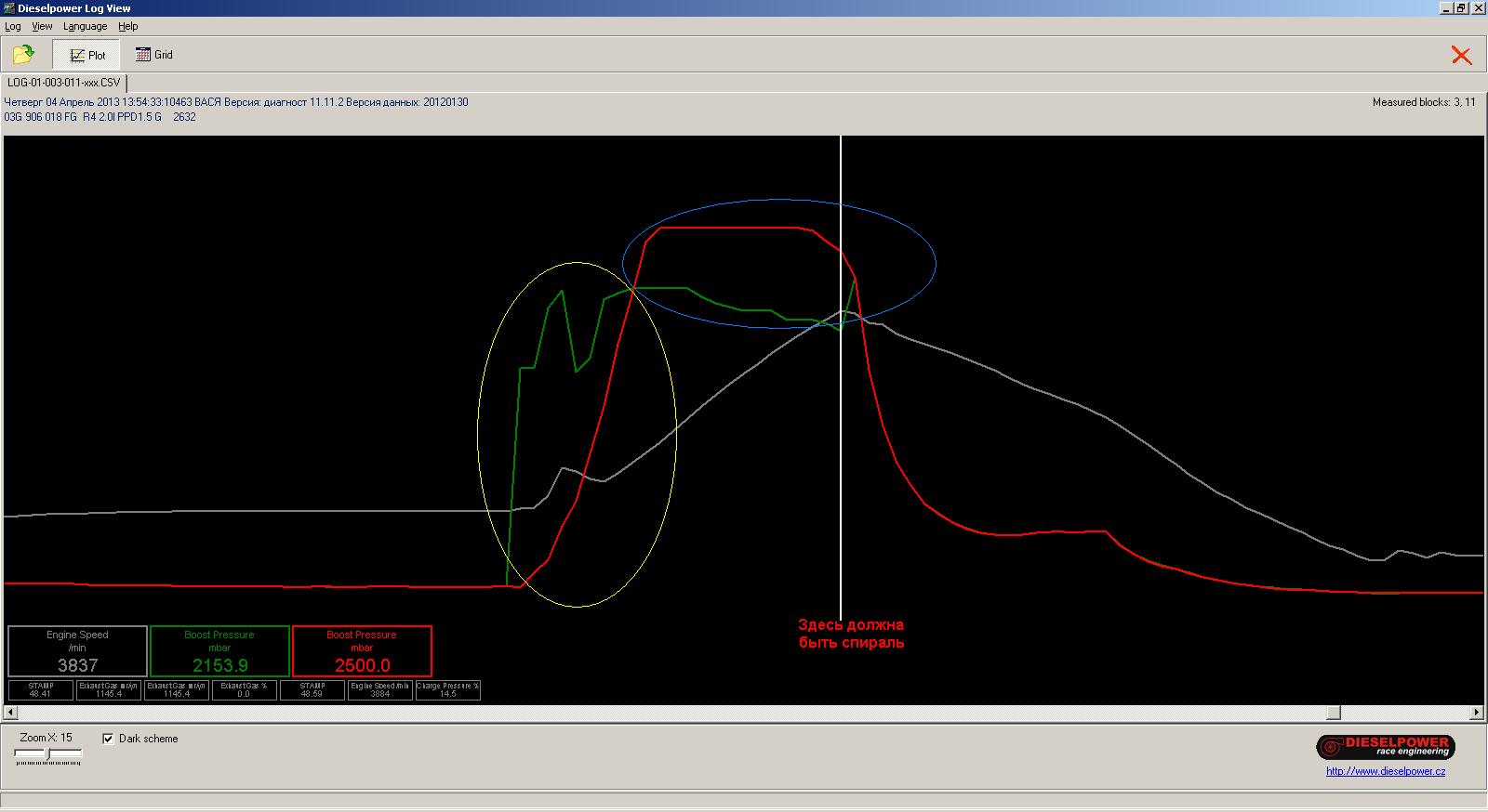

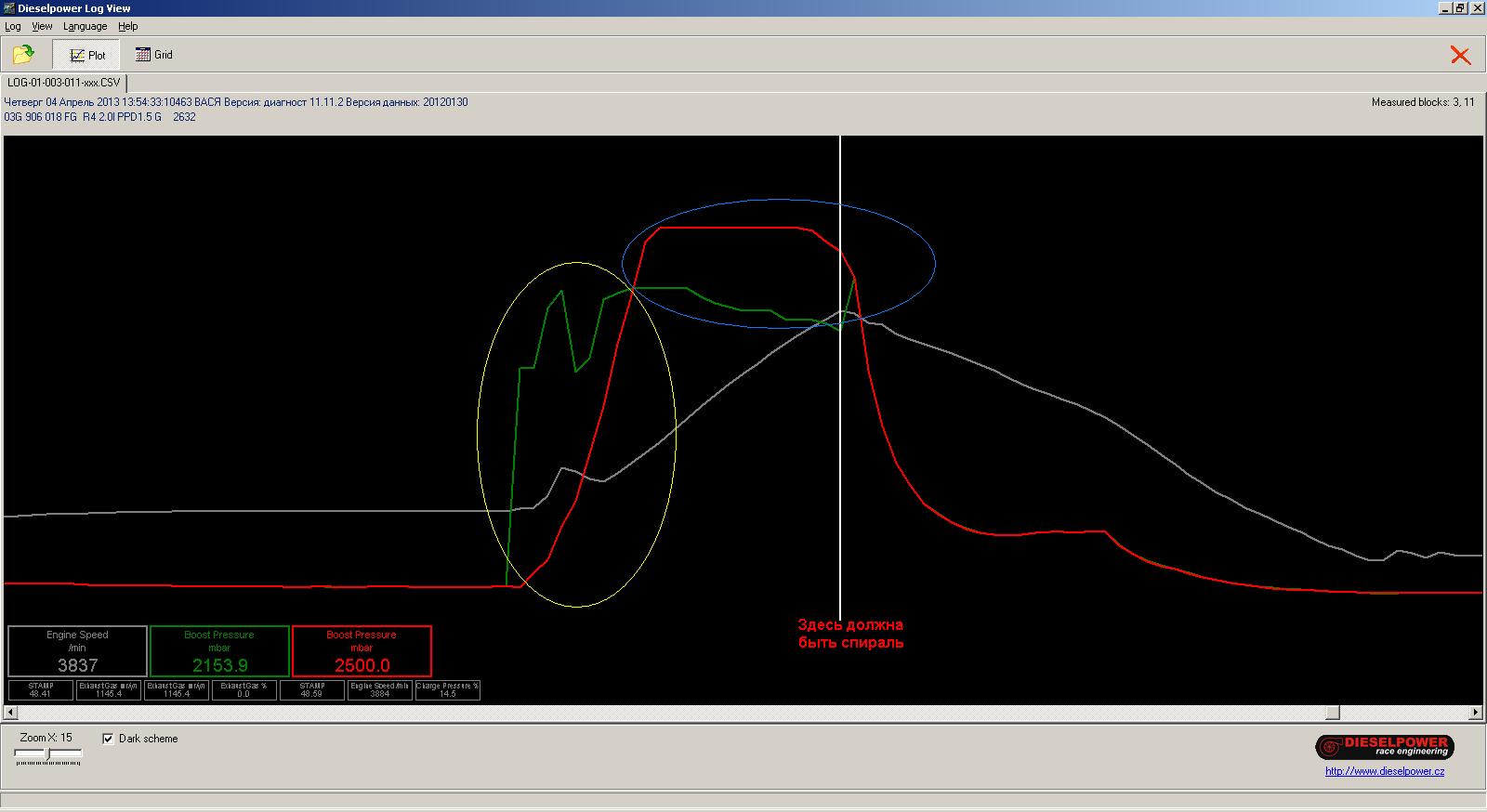

Чтобы было понятно.
Вот график с моей турбины. Зеленый - расчетное давление (как должно быть в идеале). Красный - как на самом деле.
На графике видно как запаздывает турбина (читай грязная геометрия). Выделено желтым овалом. Должна дуть гораздо быстрее, отсюда и тяга хуже.
Голубым выделил полочку, где турбина уже конкретно передула до 2600мбар (красный график гораздо выше зеленого) и хочет дуть ещё, но мозги не дают ей этого сделать...
P.S. Для себя решил что либо менять турбину либо машину, т.к. все остальные меры временные (уже шевелил эту геометрию, хватило на полгода где-то) и как обычно появятся они в самое неудачное время (дай Бог, чтобы не во время обгона) :(

Сообщение timoshlin » 05 апр 2013, 07:51
pspapp писал(а):timoshlin
Вот твой график.
загоралась так то, но не в этот раз. изза нее и проверяю. а давление разве не должно быть как раз на максимальном значении? или достигнув максимума должно сбрасываться? а расчетный наддув это какая группа?

Надо 10 и 11 группы вместе лог снимать, чтобы было видно как ты на педальку жал в это время.
Собственно график похож на мой... также запоздалая реакция турбины...
В том месте где я поставил белую линию, думаю, что должна была быть спираль...

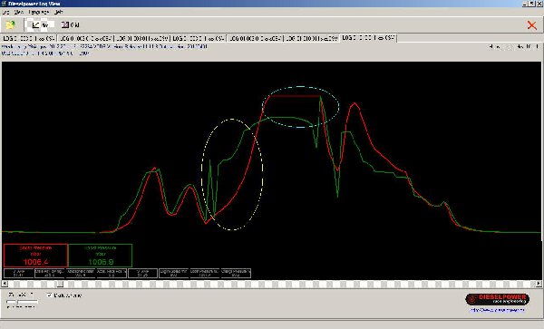

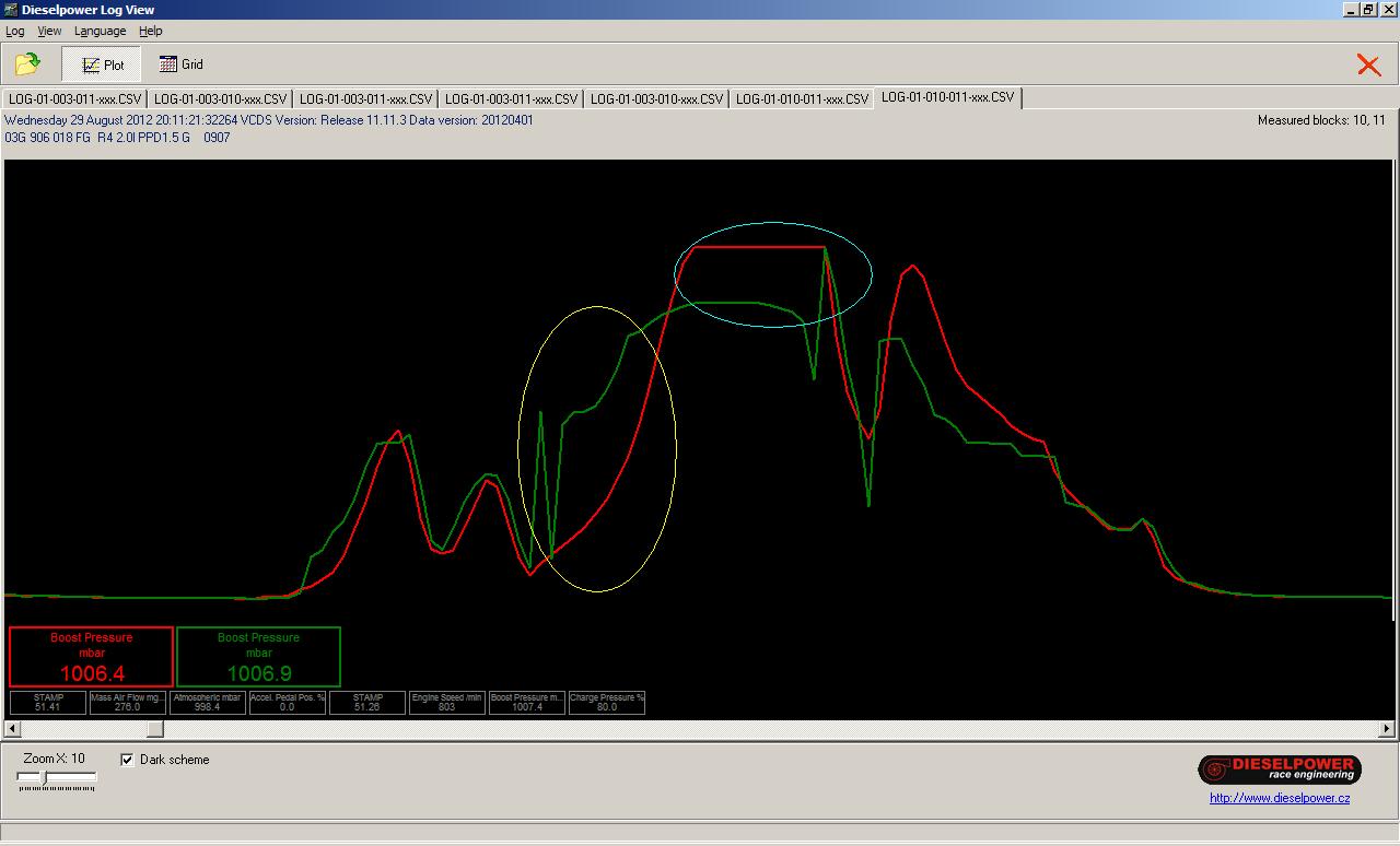

а вот насчет запаздывания турбины в начале разгона - мне кажется что она и не может мгновенно набрать обороты, на зеленом графике мози так и хотят - большой наддув и сразу.
