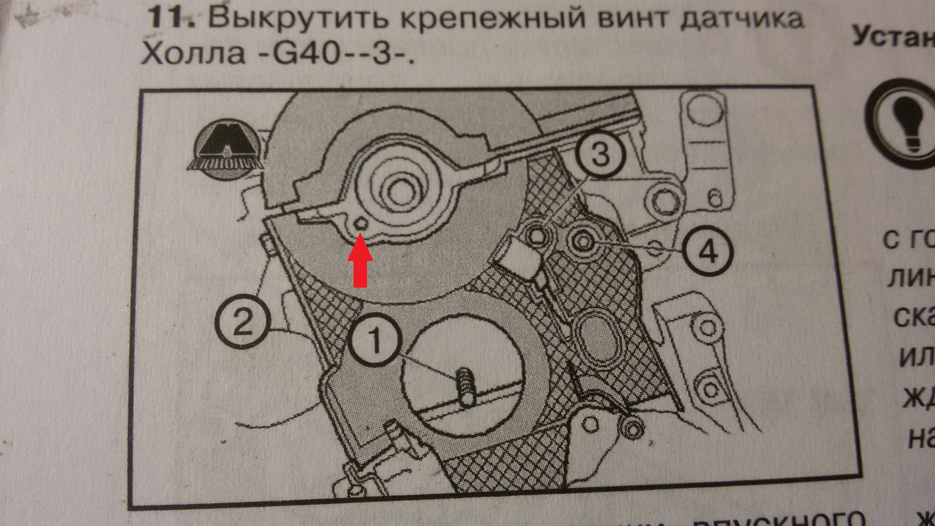

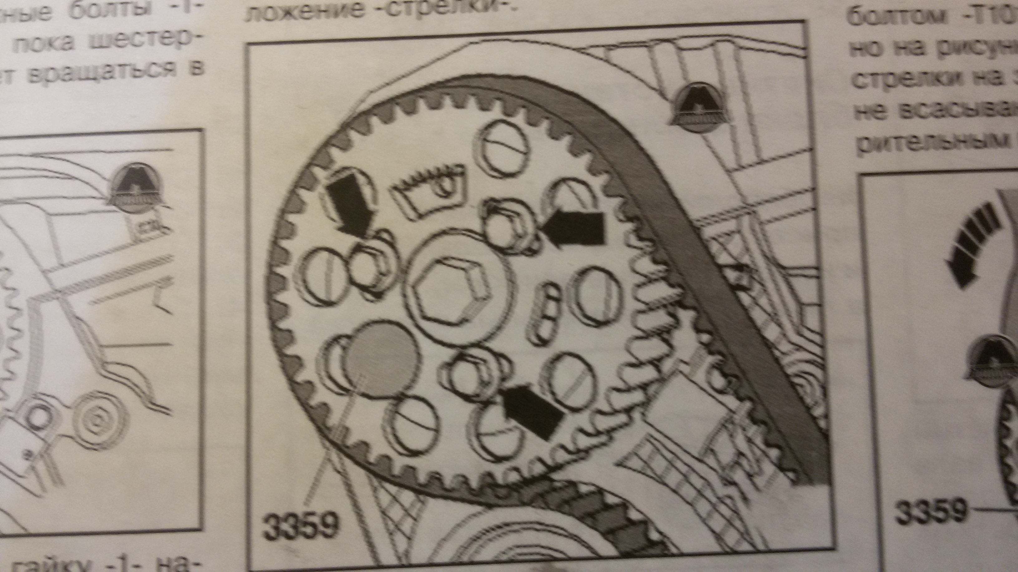

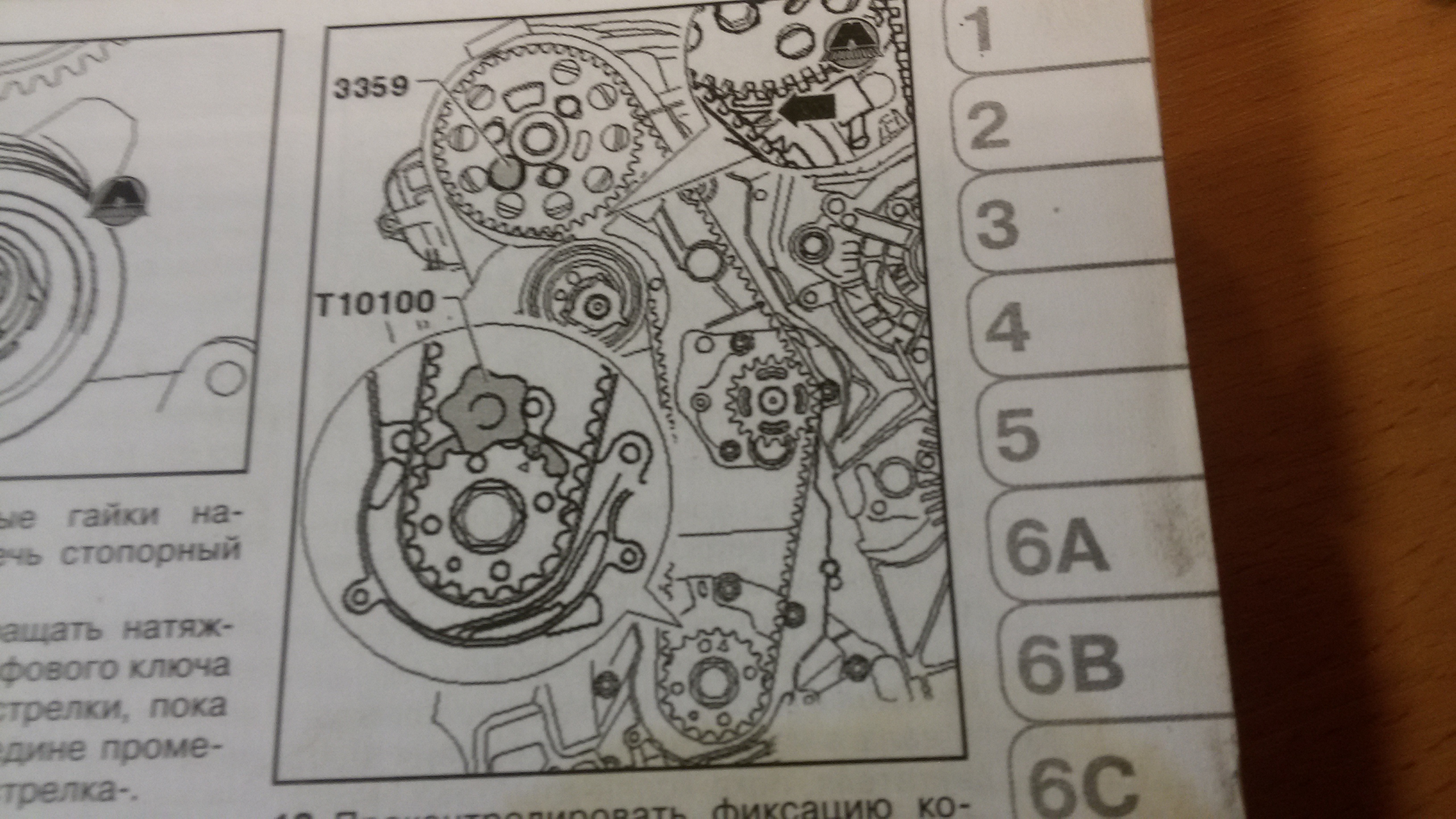

Итак, обещал рассказать и показать:

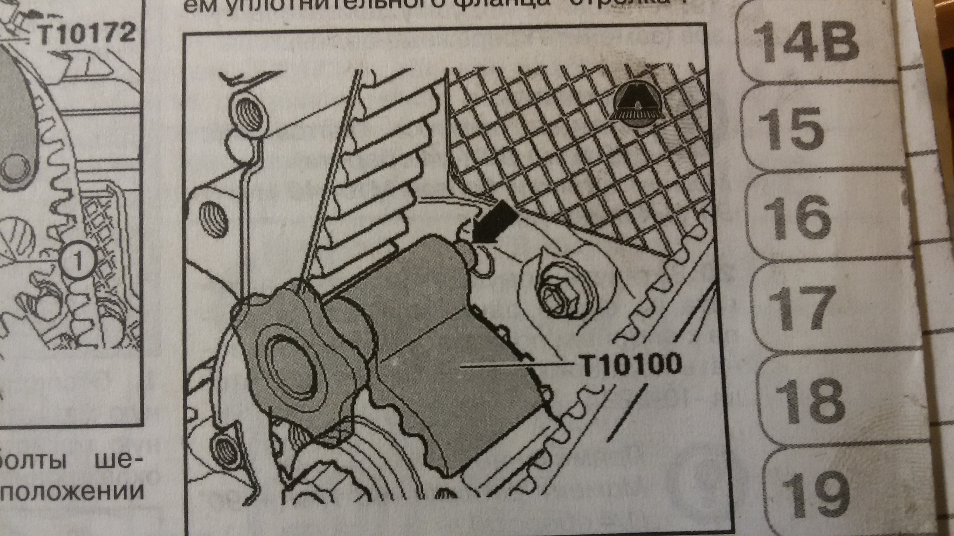

Чтобы проверить правильно ли установлен ремень ГРМ, нужно зафиксировать КВ(коленвал) в положении ВМТ(верхняя мертвая точка) первого цилиндра и убедиться как ,при этом, располагается РВ(распредвал), который должен фиксироваться, свободно входящим в определенное место на шестерне РВ, штырем-фиксатором.
По книжке это делается специальными приспособлениями и выглядит так:
Kochanovol
Сообщения: 809
Откуда: г. Ижевск
Re: Датчик распредвала (G40): Неверный сигнал
Сообщение Kochanovol » 29 янв 2016, 23:03
Приспособа для фиксации КВ и фиксация КВ выглядит так:
Kochanovol
Сообщения: 809
Откуда: г. Ижевск

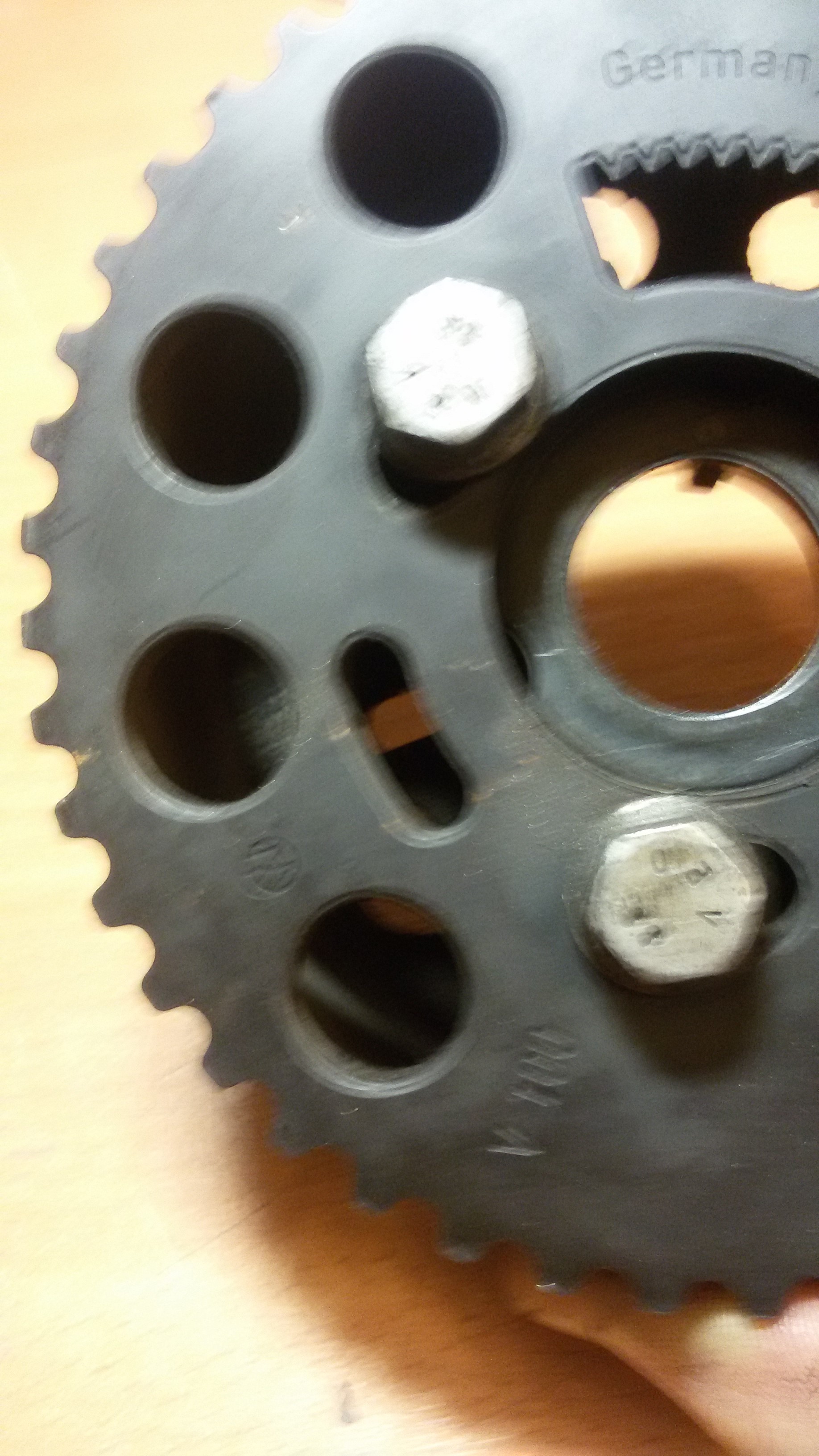

Сообщение Kochanovol » 29 янв 2016, 23:08

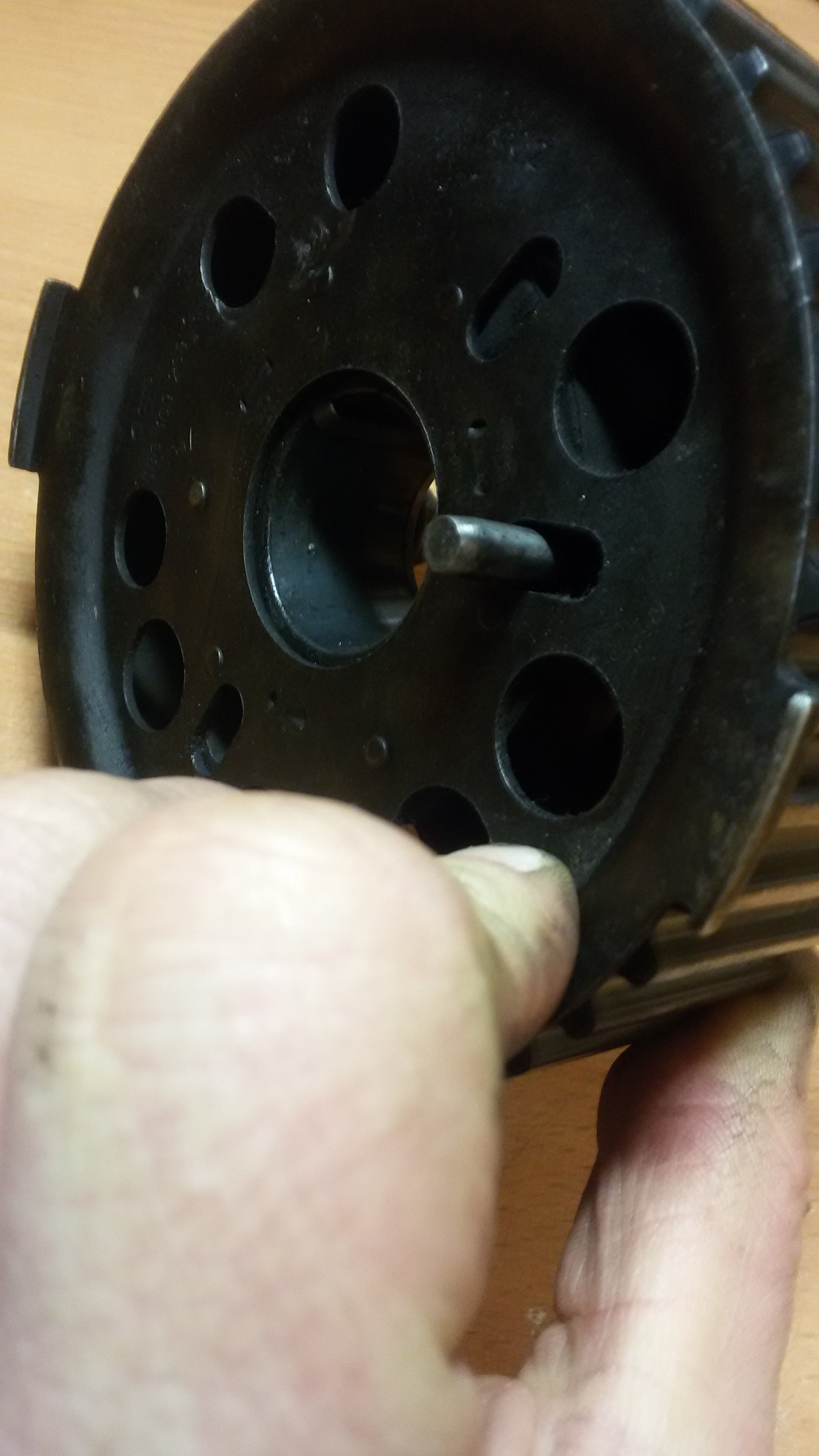

Фиксатор РВ -это обыкновенный круглый штырь(диаметром 6мм) с шариком на конце(для удобства держать в руках).
Он вставляется в шестерню РВ и все выглядит так:
Kochanovol

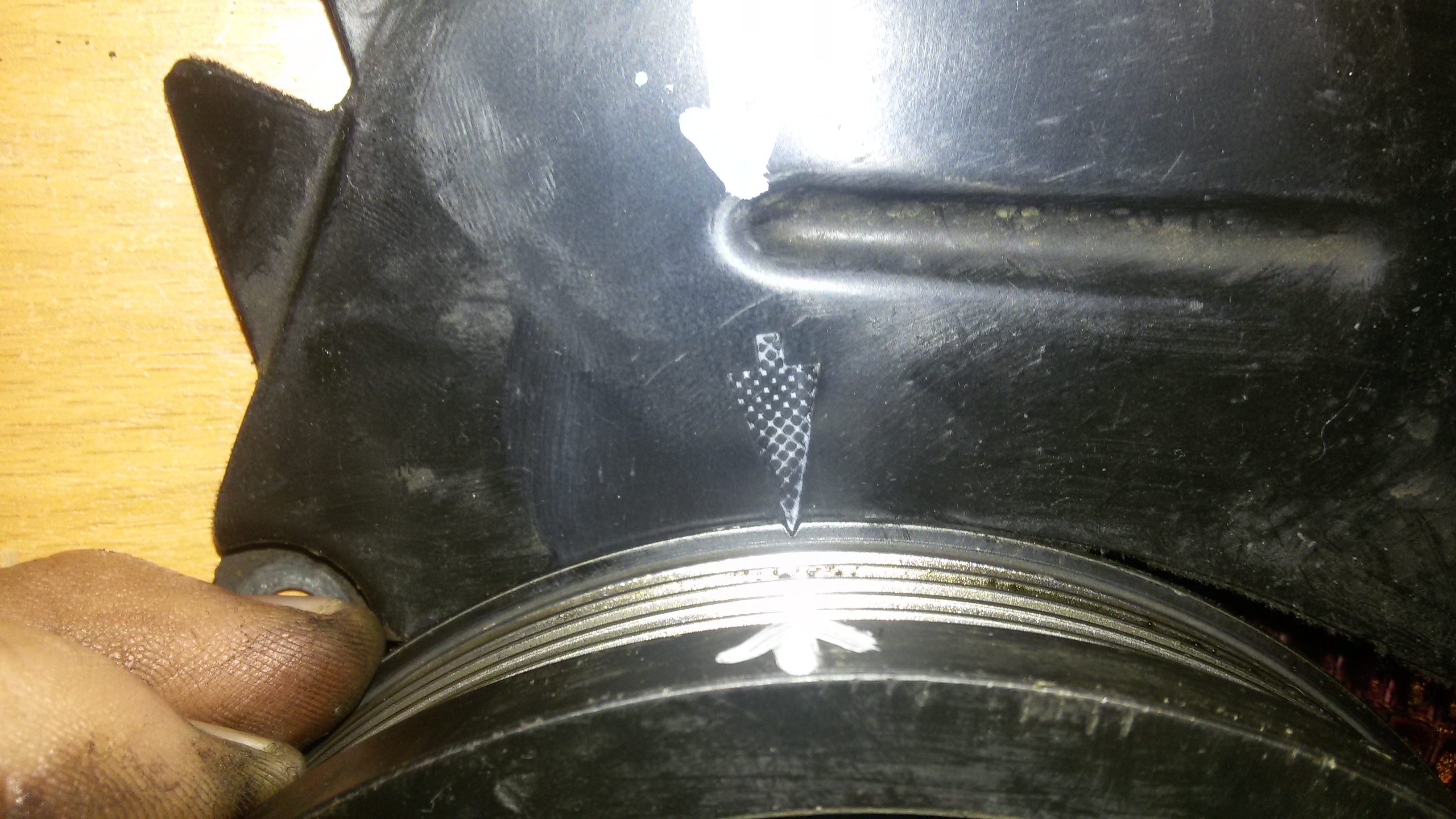

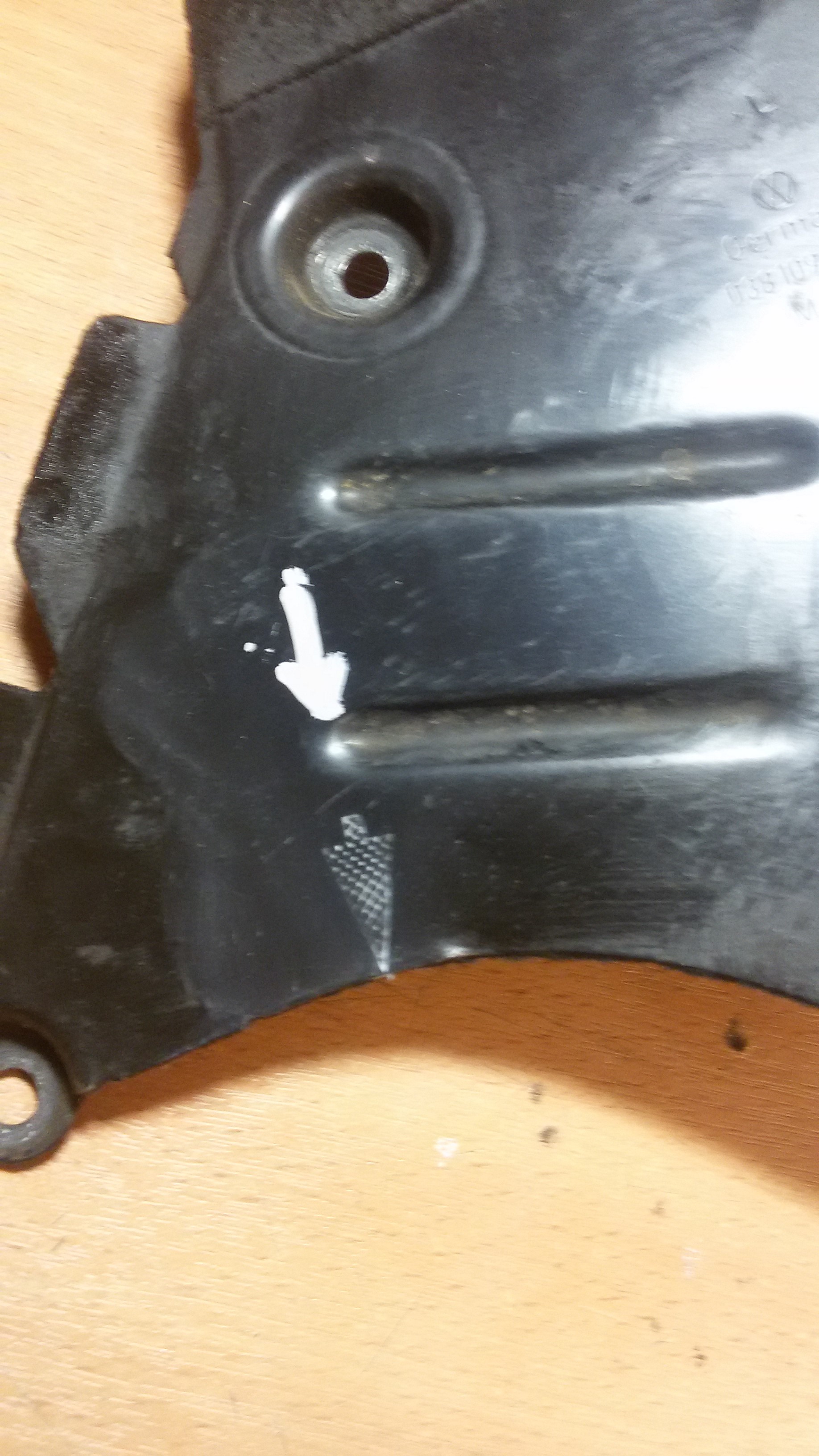

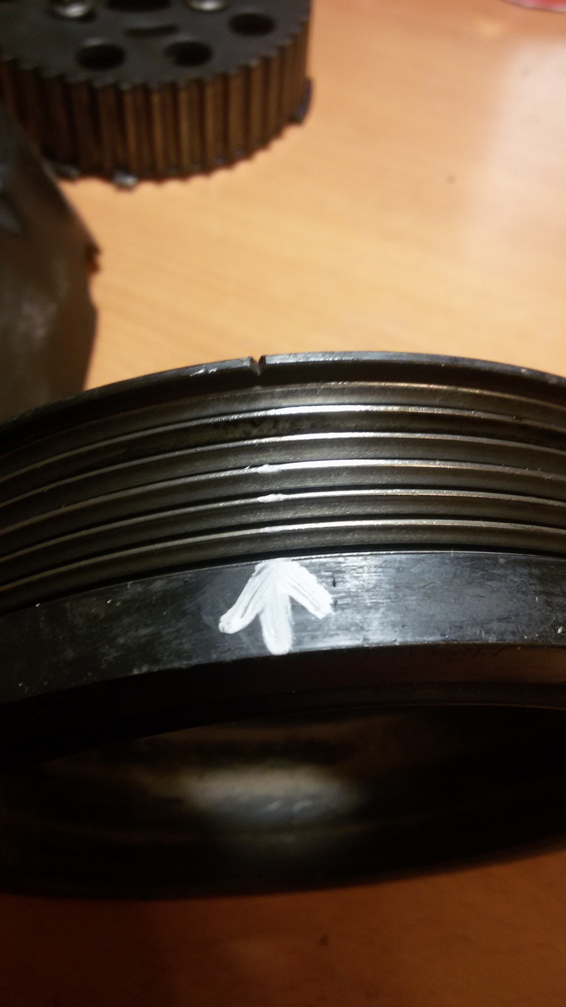

Итак, как поймать ВМТ первого цилиндра:
1. Ставим авто на горизонтальную поверхность и ручник.
2. Выкручиваем правое переднее колесо, до упора, вправо, либо(что лучше) домкратим авто и снимаем его.
3. Получаем доступ к шкиву поликлинового ремня, открутив пару саморезов нижней части правого подкрылка и отогнув его.

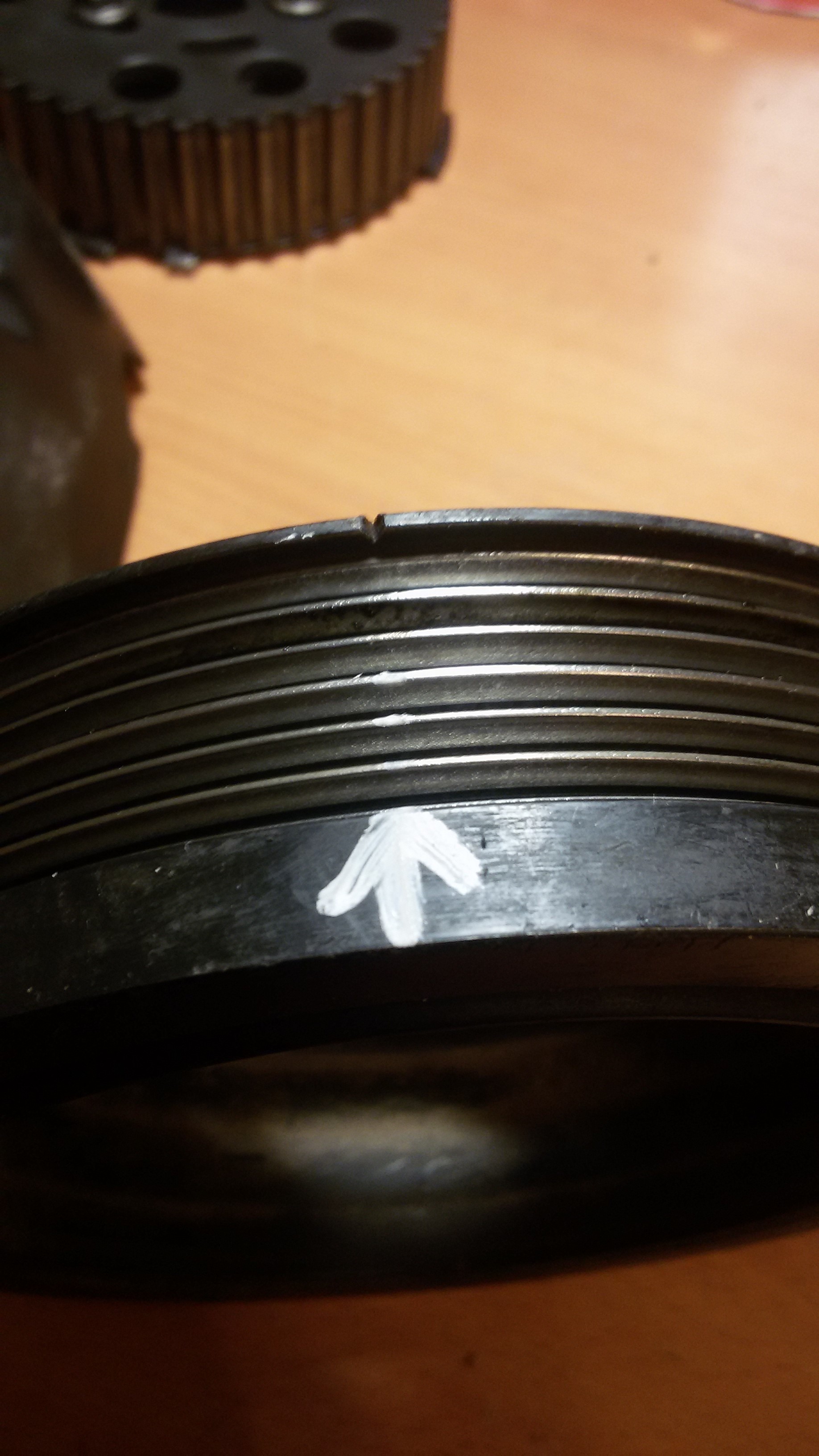

4. На шкиве есть маленькая зарубка(отметил белым маркером)
Последний раз редактировалось Kochanovol 29 янв 2016, 23:41, всего редактировалось 2 раз(а).
Kochanovol
Сообщения: 809
Откуда: г. Ижевск
Сообщение Kochanovol » 29 янв 2016, 23:27

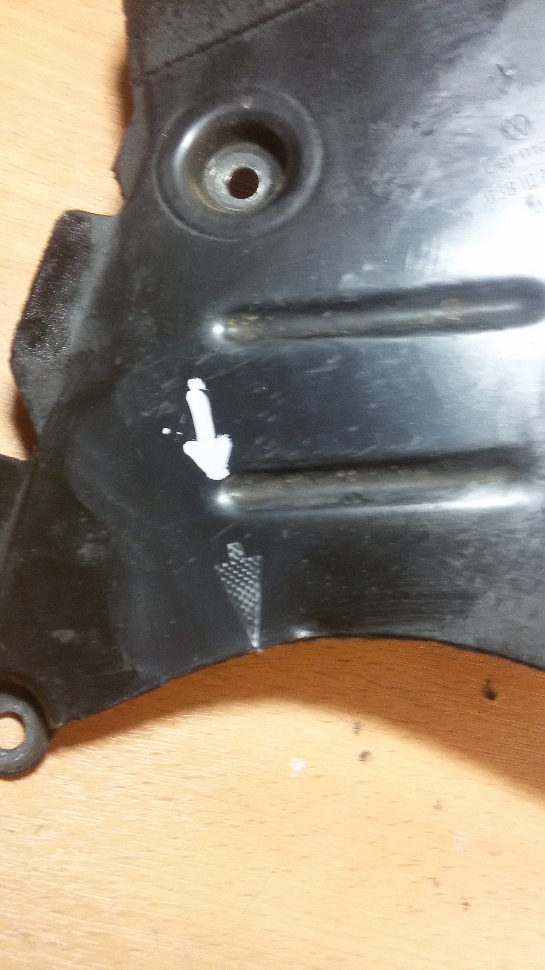

5. На нижней крышке-пыльнике ремня ГРМ есть(выштампована) стрелка.
Kochanovol
Сообщения: 809
Откуда: г. Ижевск
Сообщение Kochanovol » 29 янв 2016, 23:37
6. Берем головку на 19 (двенадцатигранником) и, через подходящий удлинитель, вращаем КВ по часовой стрелке, пока не совместим указанные выше метки.
Смотреть на шкив лучше сверху, через моторный отсек, подсветив фонариком. Т.е. встаем справа, напротив передней арки, вращаем КВ через отогнутый подкрылок и, наклонившись вперед, смотрим за положением меток.
Должно получится:

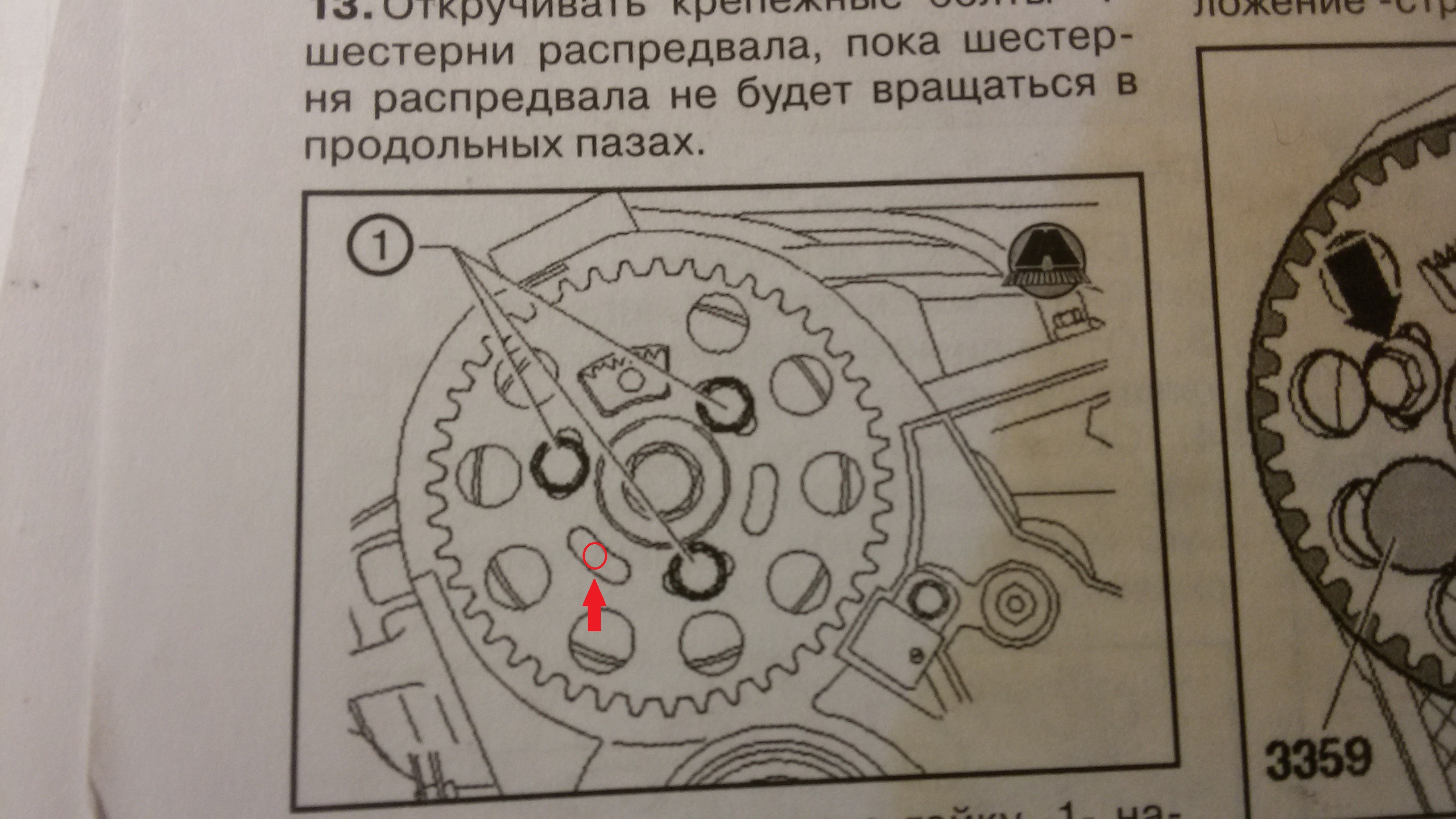

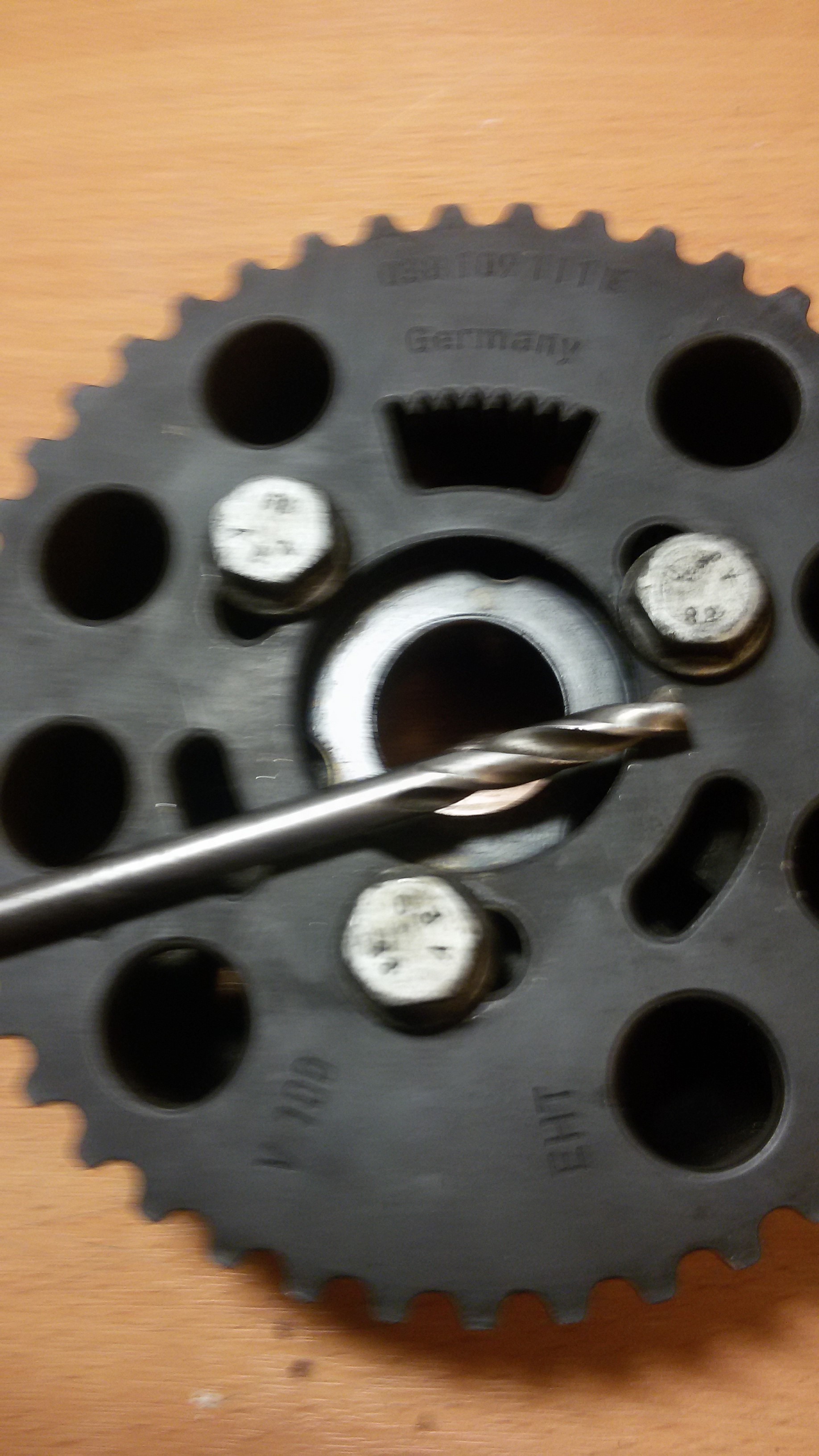

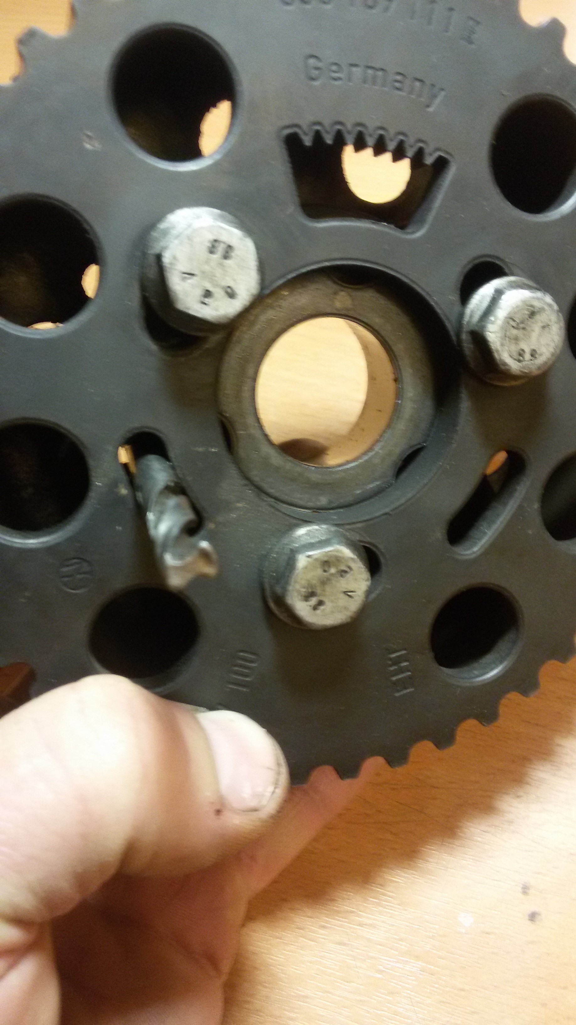

Итак, ВМТ первого цилиндра поймали, теперь нужно узнать правильно ли стоит РВ.
7. Берем обыкновенное сверло диаметром 6 мм и вставляем в отверстие на шестерне РВ.
Kochanovol
Сообщения: 809
Откуда: г. Ижевск
Сообщение Kochanovol » 29 янв 2016, 23:59
8. Сверло должно свободно войти в отверстие на ГБЦ.
Kochanovol
Сообщения: 809
Откуда: г. Ижевск
Сообщение Kochanovol » 30 янв 2016, 00:02
9. Еще раз показываю куда нужно вставлять сверло, когда шкив находится на двигателе:
Kochanovol
Сообщения: 809
Откуда: г. Ижевск
Сообщение Kochanovol » 30 янв 2016, 00:11
9. Если сверло не входит в отверстие на ГБЦ, берется накидной ключ на 13 и ослабляются три болта , крепящие шестерню к ступице РВ.
После этого, головкой на 18, за болт расположенный в центре, слегка вращается РВ(в обе стороны), пока штырь-сверло не войдет в отверстие на ГБЦ.
10. Штырь вошел, тогда затягиваем три болта(без фанатизма) на шкиве и становимся суперуверенными, что ремень ГРМ установлен правильно. :)
Kochanovol
Сообщения: 809
Откуда: г. Ижевск
Сообщение Kochanovol » 30 янв 2016, 00:16
11. После описанных выше процедур, пытаемся завести мотор.
12.Если в предварительно отчищенной памяти неисправностей, в разделе двигатель, лезет ошибка по датчику РВ, а датчик менялся, то дербаним злополучный жгут проводки и ищем где собака зарыта.
Либо взрываем авто! :D

Сообщение GRinYa85 » 14 фев 2016, 13:29
Kochanovol писал(а):9. Еще раз показываю куда нужно вставлять сверло, когда шкив находится на двигателе:
Наконец нашел время посмотреть ремень.
Выставил КВ по инструкции. а Шкиф РВ почему то стоит на 180 градусов от того что в инструкции.
Олег, так и должно быть? ИзображениеИзображениеИзображение
