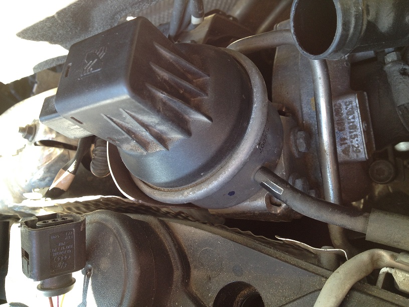

Дунул я дымком в клапан который стоит на турбине и из него пошел он где то снизу. Теперь вот голову ломаю как его поменять, все бы ничего вот только тягу трудно открутить.
Клапан управления геометрией лопаток
Его номер если он продается по отдельности

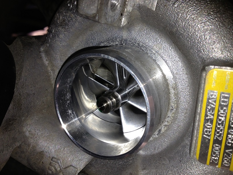

Состояние тубинки идеальное, тяга вроди бы двигается без заеданий, хотя трудно это утверждать так как клапан мешает.
Крыльчатка турбины

Alkan писал(а):Теперь вот голову ломаю как его поменять, все бы ничего вот только тягу трудно открутить.
Когда снимаешь патрубок с вакуума ..шток уходит вниз? А если назад одеть также с заведенной машиной должен прийти в исходное.. Если да, то геометрия в норме.. далее можешь тест клапана N75 сделать, убедишься что клапан управляет актуатором!

Когда авто выключено пружина внутри клапана тянет тягу наверх (турбина разгружена), как только заводишь шток уходит вниз (ускорение турбины или нагрузка). На газуешь шток уходит верх и на ХХ обратно вниз.

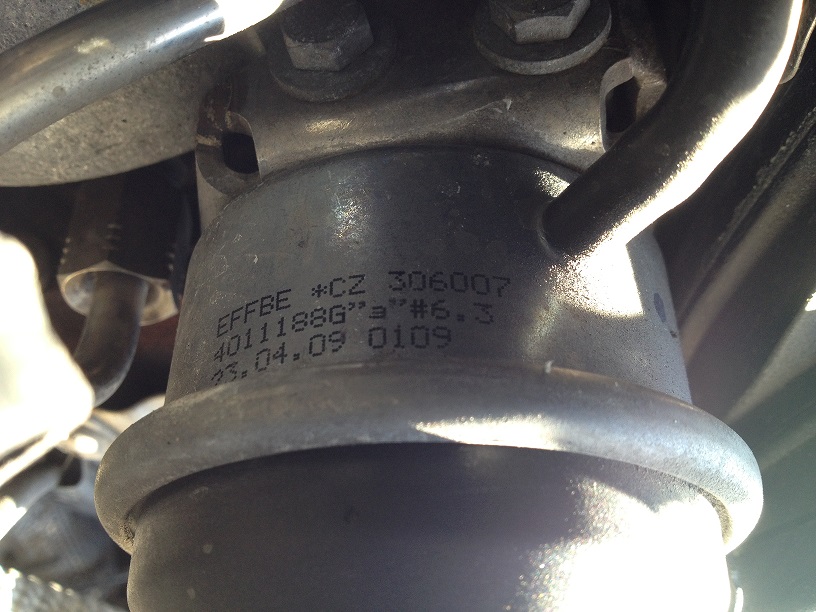

Да еще мне меняли этот датчик который показал на фото Alkan

Цена этого датчика 2500 р. Но проблема я его не нашел в СПБ. На Авито все за бугром. Может кто нибудь посаветует к кому обратиться. Номер датчика 4011188G

JORAG84 писал(а):Да еще мне меняли этот датчик который показал на фото Alkan
Меняли?? а че он тогда сча ошибку показывает снова :?
Alkan писал(а):Цена этого датчика 2500 р. Но проблема я его не нашел в СПБ. На Авито все за бугром. Может кто нибудь посаветует к кому обратиться. Номер датчика 4011188G
Какого именно датчика?? Положения лопаток турбонагнетателя?? Если да, то представленный вами номер- не верный!
