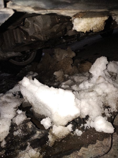

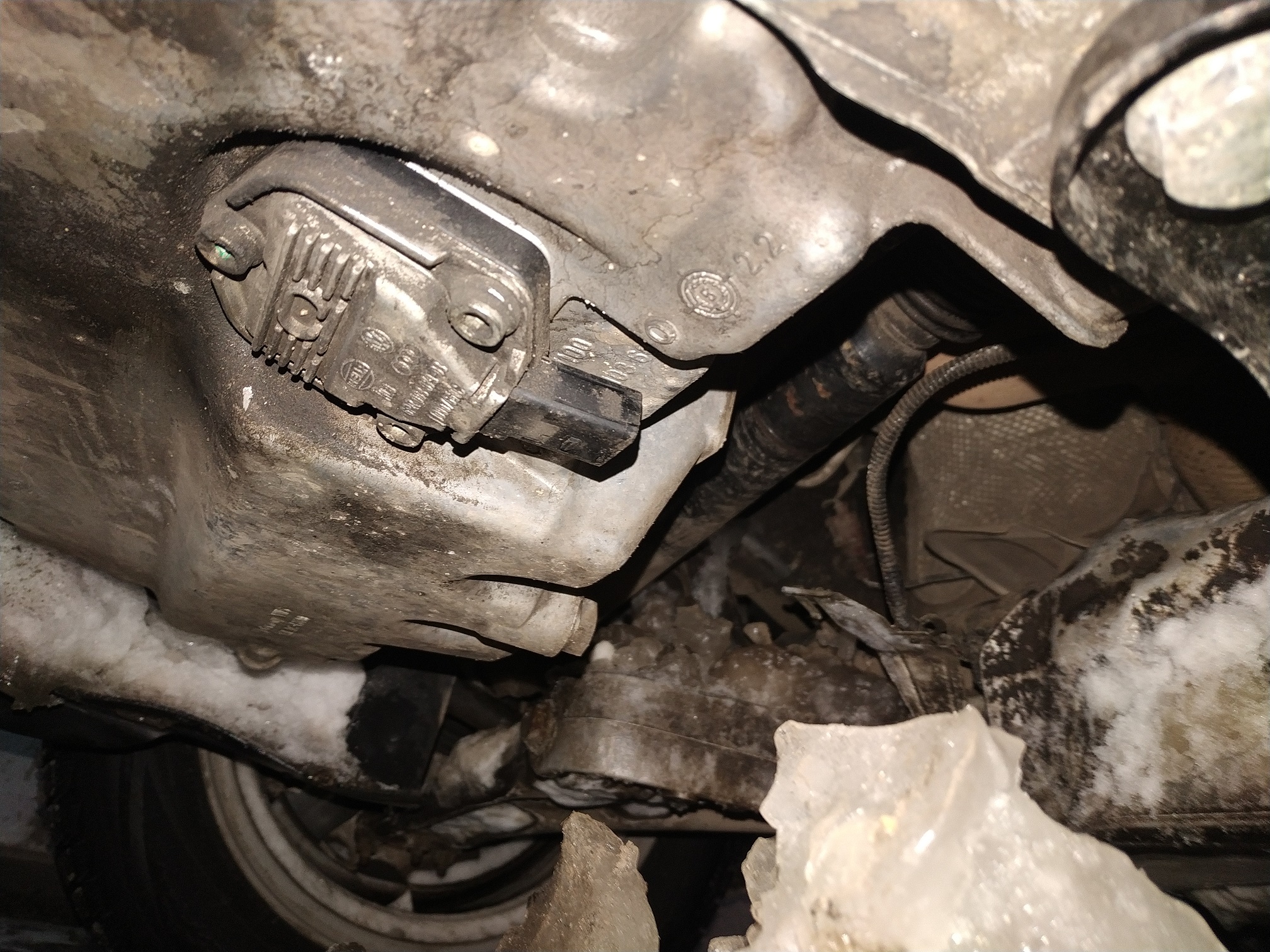

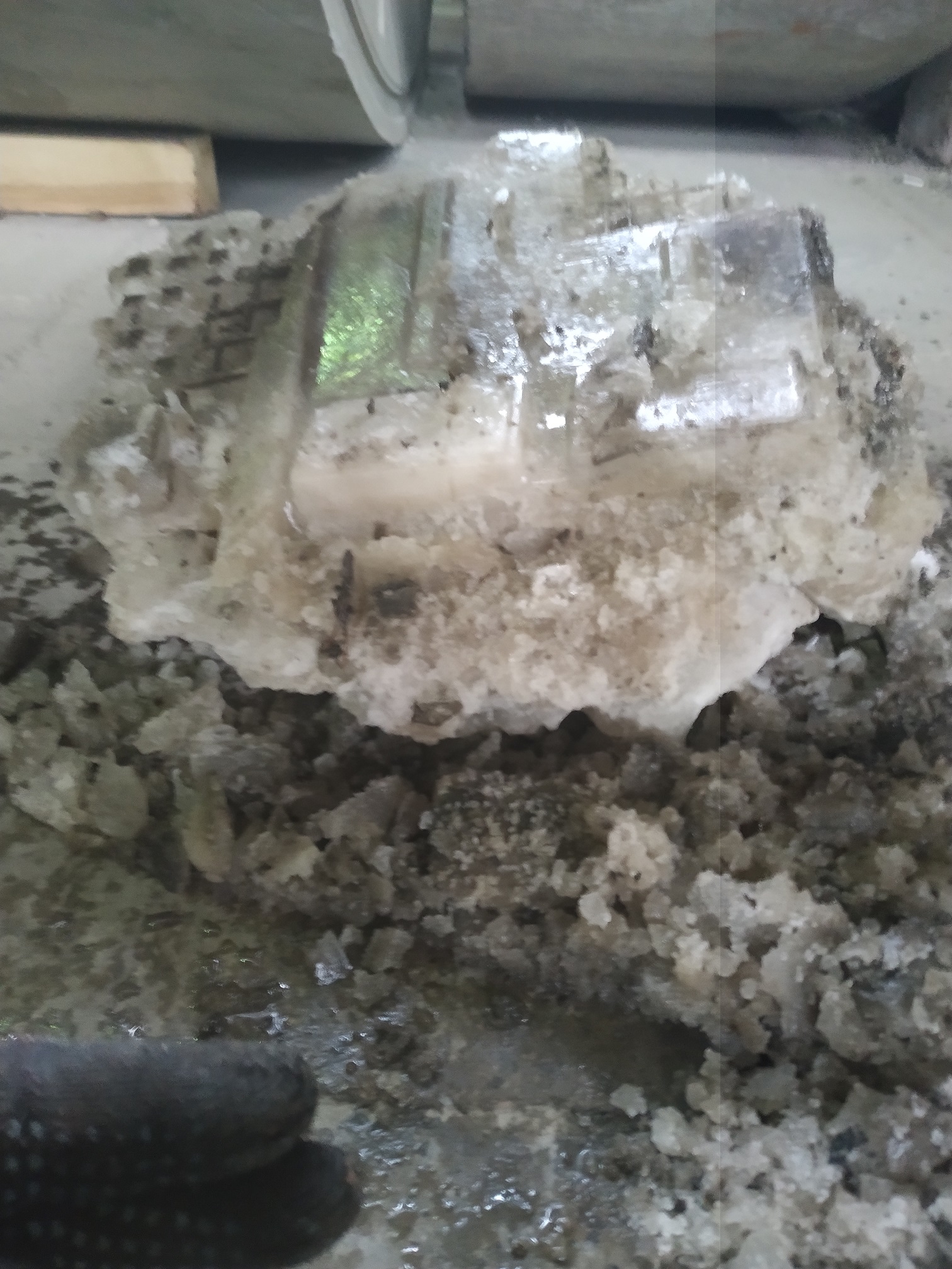

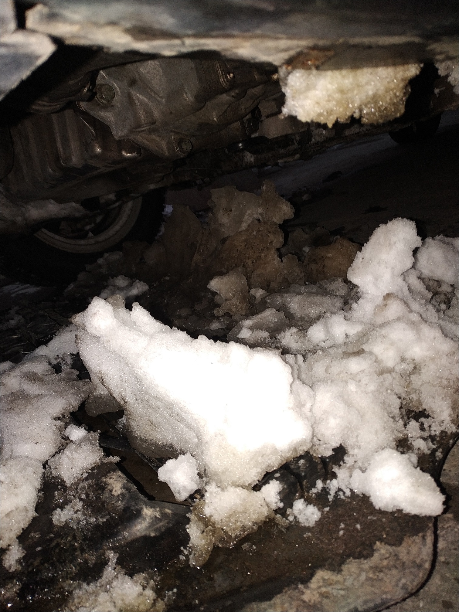

Хотелось поделиться . После поездки в снегопад по даче и разгребание снега бампером ,катался, катался пару дней и тут бац сажусь заводить, ключ на старт и мне в табло жёлтой маслёнкой , мол масло нету. Паника :o , осмотр щупа , расширительного бочка , и луж под защитой... ни чего нету, . Благодаря Юре Крикову, за что ему огромное спасибо- направил в нужное русло - сказал лезь осматривай фишку на датчике . Загнал с утра машинку в теплый бокс , ветерок под пузо и к вечеру лезу снимать защиту. Остальное все видно на фото, фишки на датчике нету , лед, снег кг так 20 . после того как оденете фишку снимаем клемму на 15 минут или удаляем шнурком и вуаля все проходит . Собираем все обратно я прошелся тряпочной изолентой ещё по проводам к датчику . Тока я в панике залил литр масла чтоб без страху доехать 2 км до дома , в итоге уровень стоит по верхний шарик чуть выше максимума я думаю ни чего страшного .
