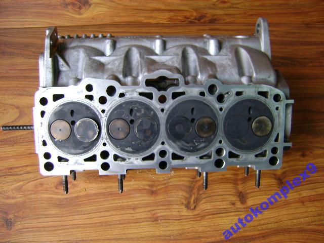

Сообщение Яуген » 20 июл 2012, 18:26
тосол в поддон не попадает
уходит антифриз, и чача появилась на крышке залевной горловины масла
Прокладка ГБЦ минимум.
Как Максимум трещины в голове, мотор могли перегреть когда либо.
Голова в сборе без форсов встала в 30,000 с Польши.

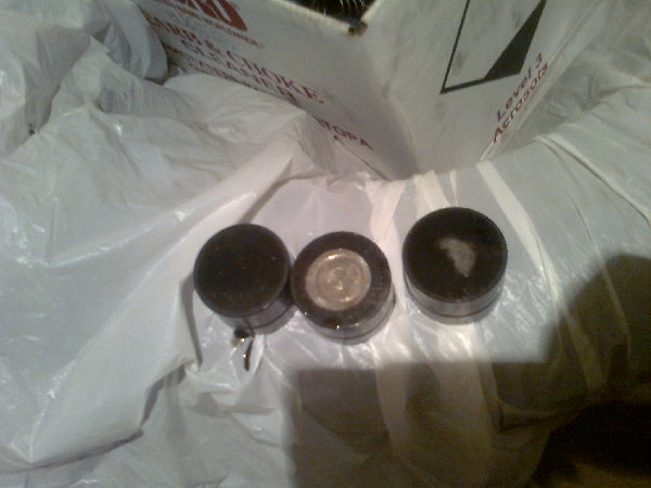

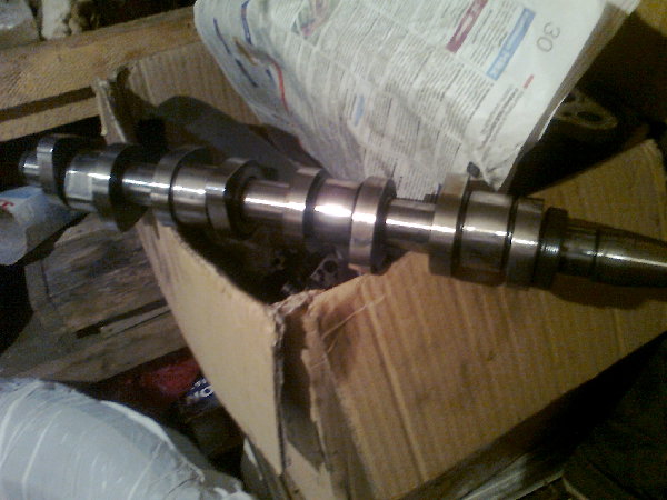

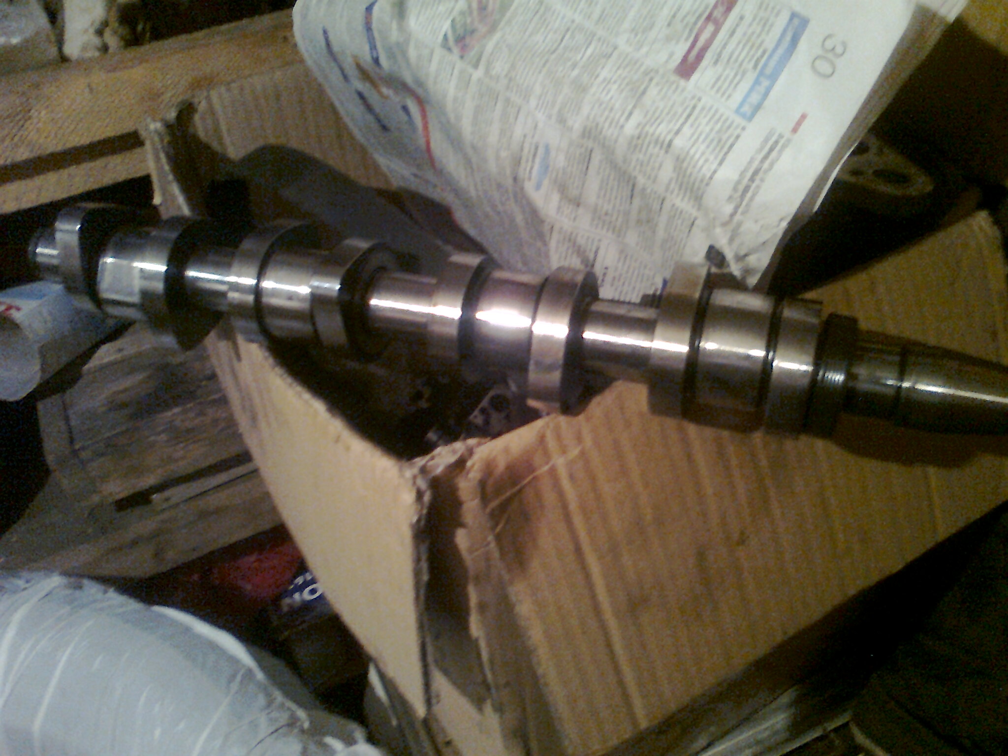

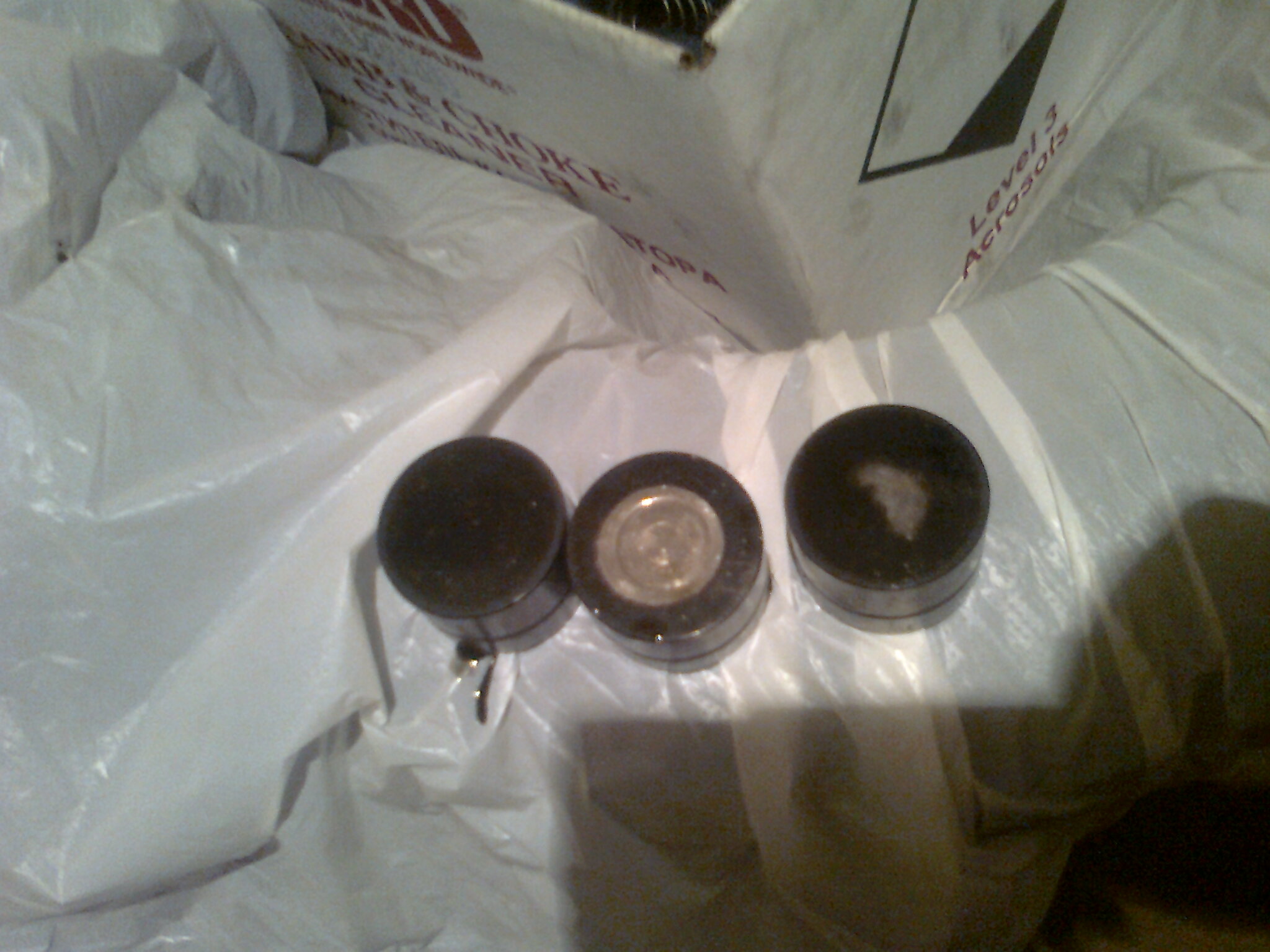

Сообщение Яуген » 21 июл 2012, 07:43
blackx писал(а):В принципе, смысл тебе заказывать новую голову? такие вещи решали всегда сваркой и шлифовкой башки, найти фрезеровщика и снять нужное количество мм :!: в крайней мере голову ты всегда успеешь заказать..
Заварить был вариант, 2000 рублёв в Мотор Интехе и всё, Но, машина делалась для себя+слабый распред и пожранные им гидрики.
Сие чудо мне привезли.
