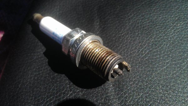

Сообщение primax99 » 19 апр 2013, 20:01
Спасибо всем откликнувшимся! Забрал вот машину, свечи забрал, в машине, фото выложу! По сути свеча такая же как на фото, но центральный электрод нормальный почти' чуть керамика облезла, а вот боковой такой же наполовину обломан. Компрессия в одном горшке почти 9, остальные по 11-12. Сразу на жучили на замену поршня и клапаном и т.д. Вывел на улицу моториста на перекур, сказал что двигатель работает нормально, компрессия в3 цилиндре покана общее состояние двс не повлияла ... ПОКА... Сказал, что раз по клапану не сильно ударило, то есть некоторые проценты вероятности, что и притрется и хуже не будет. Сказал ездить и наблюдать. Проехался сразу - вроде все как было, едет хорошо посмотрим. Свеча эта работала- но сами ж понимаете как!

Re: Обломился боковой электрод свечи 3 цилиндра!!
Сообщение primax99 » 22 апр 2013, 15:53
Собственно свеча, кто то интересовался.

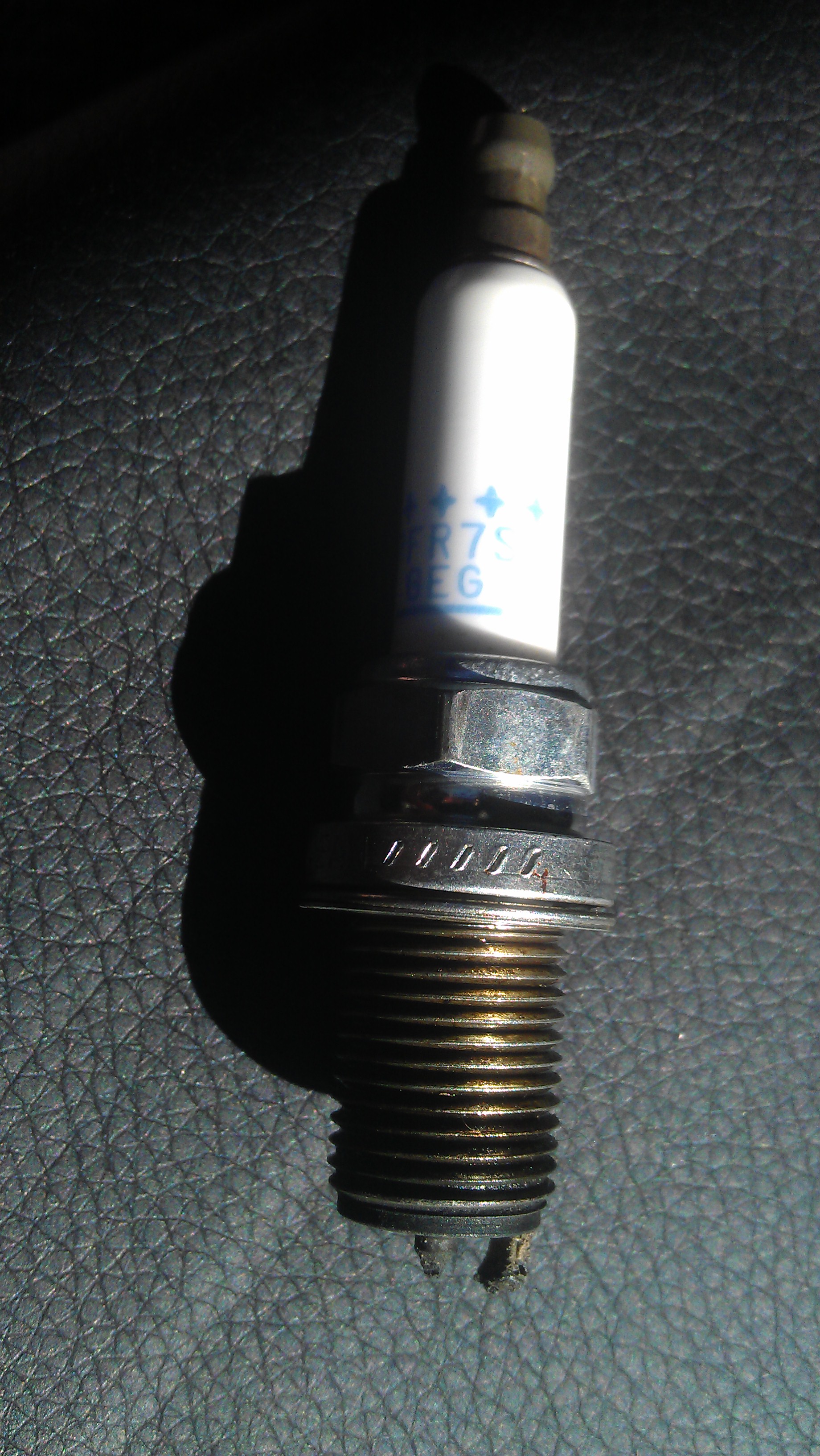

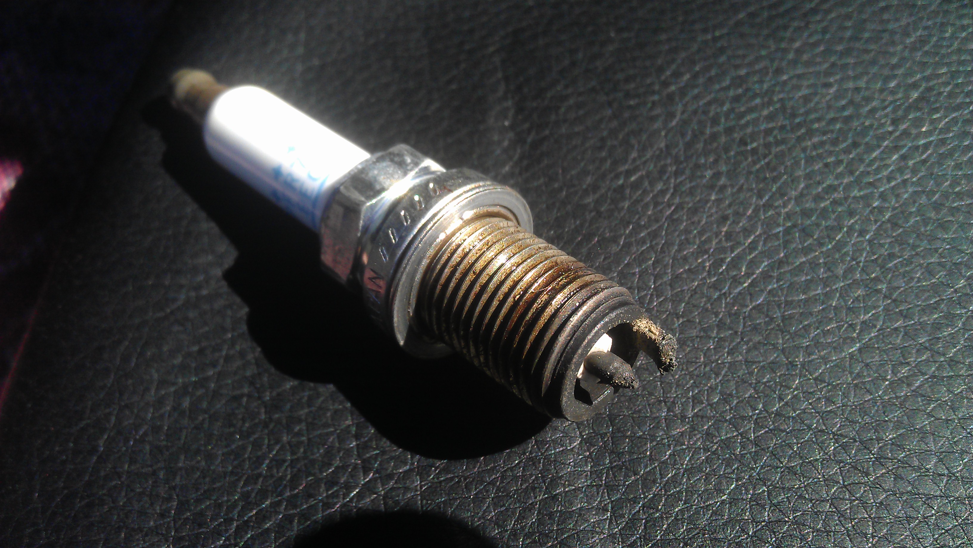

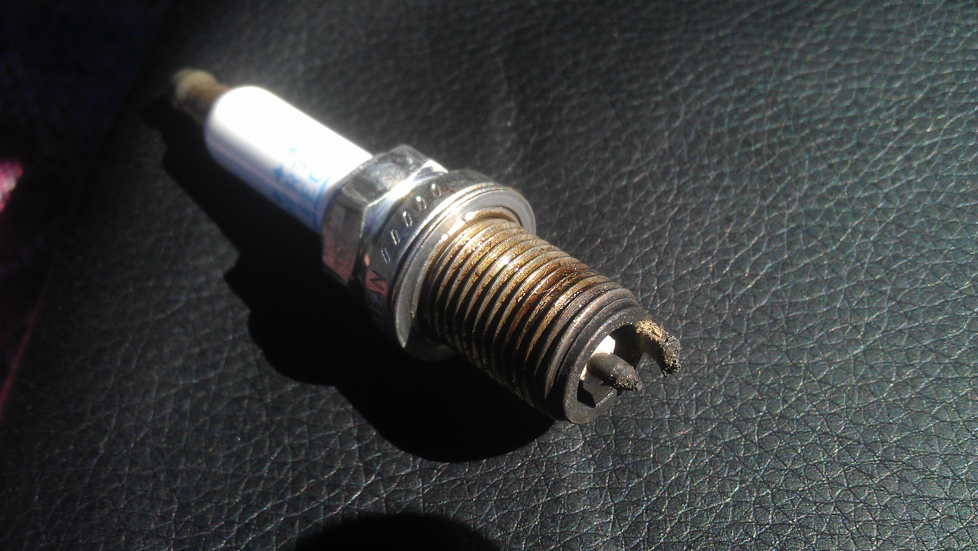

Сообщение primax99 » 22 апр 2013, 15:56
еще фото
