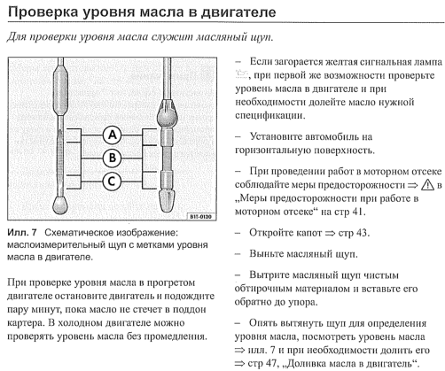

serhy писал(а):дальше такую дичь начал загонять, что уровень масла нужно проверять после полного прогрева двигателя,
вообще то это вовсе не дичь, уровень масла действительно желательно проверять через минут 5 после остановки прогретого мотора.
Яков
Сообщения: 388
Re: вопросик по замене масла
Сообщение oowoo » 13 ноя 2018, 16:29
Яков писал(а):вообще то это вовсе не дичь, уровень масла действительно желательно проверять через минут 5 после остановки прогретого мотора.
согласно инструкции масло можно проверять и на холодную и на горячую. Хотя инструкция отчасти филькина грамота, в ней нифига нет про то что перед движением нужно прогревать мотор.
Зато на холодную практически всё масло в поддоне а не размазано по всему мотору

ну я имел ввиду не бумажную инструкцию, а что то типа ELSA
Не знаю, как у Вас, а у меня на прогретом моторе уровень масла всегда выше, чем на холодном:-)

Яков писал(а):Не знаю, как у Вас, а у меня на прогретом моторе уровень масла всегда выше, чем на холодном:-)
:yes:

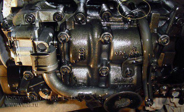

конструкция внутренностей BKP BMP, BMR, CBAB ~ одинакова, после слива масло остаётся в корпусе масляного фильтра (1-2 стакана маx) других мест нахождения смазки внутри мотора нет и никогда не было. Ещё ~ полстакана можно насобирать из недр корпуса балансирных валов но забрать его оттуда можно только сняв балансиры и это уж точно того не стоит. После замены масла загнать его обратно самотёком в корпус масляного фильтра проблемно поэтому рекомендуют завести мотор; минуты вполне достаточно чтоб насос прокачал масло внутри мотора куда нужно и прогревать его совсем не обязательно.
serhy писал(а):двигатель не предназначен для замены масла типом отсоса, там в каком то патрубке чего то остается
Да ладно! :lol: У одного есть гараж и яма - он сливает через пробку; у другого авто живёт под окнами дома - высасывает через щуп. Пофиг как сливать, главное забрать из двигателя по возможности больше.
Юра Криков писал(а):Там не за что цепляться
есть, за корпус балансирных валов! Если трубка жёсткая вполне вероятно что втыкается в раму балансиров. Вариант мягкой трубки + забирать масло пока оно тёплое в этом случае наиболее предпочтительно. В корпус масляного фильтра жёсткая трубка, кстати, тоже не влазит
Александр332vk писал(а):И не надо ляля про грязь на дне и всякую лабуду
даём мотору остыть, далее любым способом убираем масло из двигателя, снимаем поддон, проводим пальцем по дну поддона, делаем НОРМАЛЬНУЮ фотографию грязного пальца, скидываем её сюда и только потом будем обсуждать что блестит, переливается а ещё частично магнитится на вашем масляном пальце. Подобное видел во ВСЕХ моторах и кпп которые разбирал собственноручно или присутствовал при разборке. Естественный износ ни кто не отменял.
Александр332vk писал(а):для этого есть масляный фильтр который все примеси отфильтровывает и еще сетка масляного насоса
через сетку масляного насоса йогурт пролетит не зацепится
Александр332vk писал(а):То есть с балансирных валов само не сливается и с магистрали тоже а трубкой пожалуйста
трубка всунутая в щуп на 0,5м не может как змея на конце развернуться на 180°, подняться вверх, потом согнуться ещё на 180°чтоб найти в отливках рамы балансирных валов остатки масла. Если у кого то может - прошу видео этого процесса со снятым поддоном в студию!

oowoo Привет. Вы любитель все усложнять и вот почему: снимать поддон что бы кому то доказать Я точно не собираюсь. Далее по налету на стенках поддона - Вы хотите сказать что при открытии пробки со стенок все сольется (сотрется)???? Тоже самое что и с трубкой. С корпуса балансирныз валов может и не забираю масло но с магистрали от маслянного насоса до корпуса фильтра то стопудово. Всем добра и ни чего личного! ;)
Сообщение oowoo » 17 фев 2019, 15:55
Александр332vk, привет. Ничего не усложнял. Привёл факты что спустив трубку через щуп в поддон (см.фото, место где щуп обведено) там как её не крути у неё физически только 2 пути и оба вниз.
Про то каким способом убрать масло из движка - личное дело каждого. Где то здесь на форуме уже объяснял почему лично я сливаю через пробку + у меня есть яма и такая возможность..... ну а дальше кто как хочет тот так и .... меняет :D

oowoo писал(а):есть, за корпус балансирных валов! Если трубка жёсткая вполне вероятно что втыкается в раму балансиров.
Не знаю что у Вас там за вероятность, но трубка влетает нараз, до самого дна поддона, и ни за что не цепляет.
Сообщения: 17702
Сообщение Александр332vk » 17 фев 2019, 19:30
Юра Криков, oowoo , Хлопцы Всем Привет, так начнем с первого т.е. с блока балансиров: если с них и сливается что то то не с отверстия щупа и с отверстия в корпусе масляного фильтра, там есть два отверстия - с одного подпча а другое видимо как раз для смазки валов (предполагаю) так вот оттуда (судя по времени) вытягивается прилично грамм 300-400, это при том что из отверстия пробки ничего не капает даже близко. ;) А чуть не забыл: гараж то у меня как раз есть и с водяным отоплением так что меняю все равно на яме, а методом вакуума мне как то прикольнее. Еще мне можно масло менять прямо около дома - выведено 220 на улицу.
