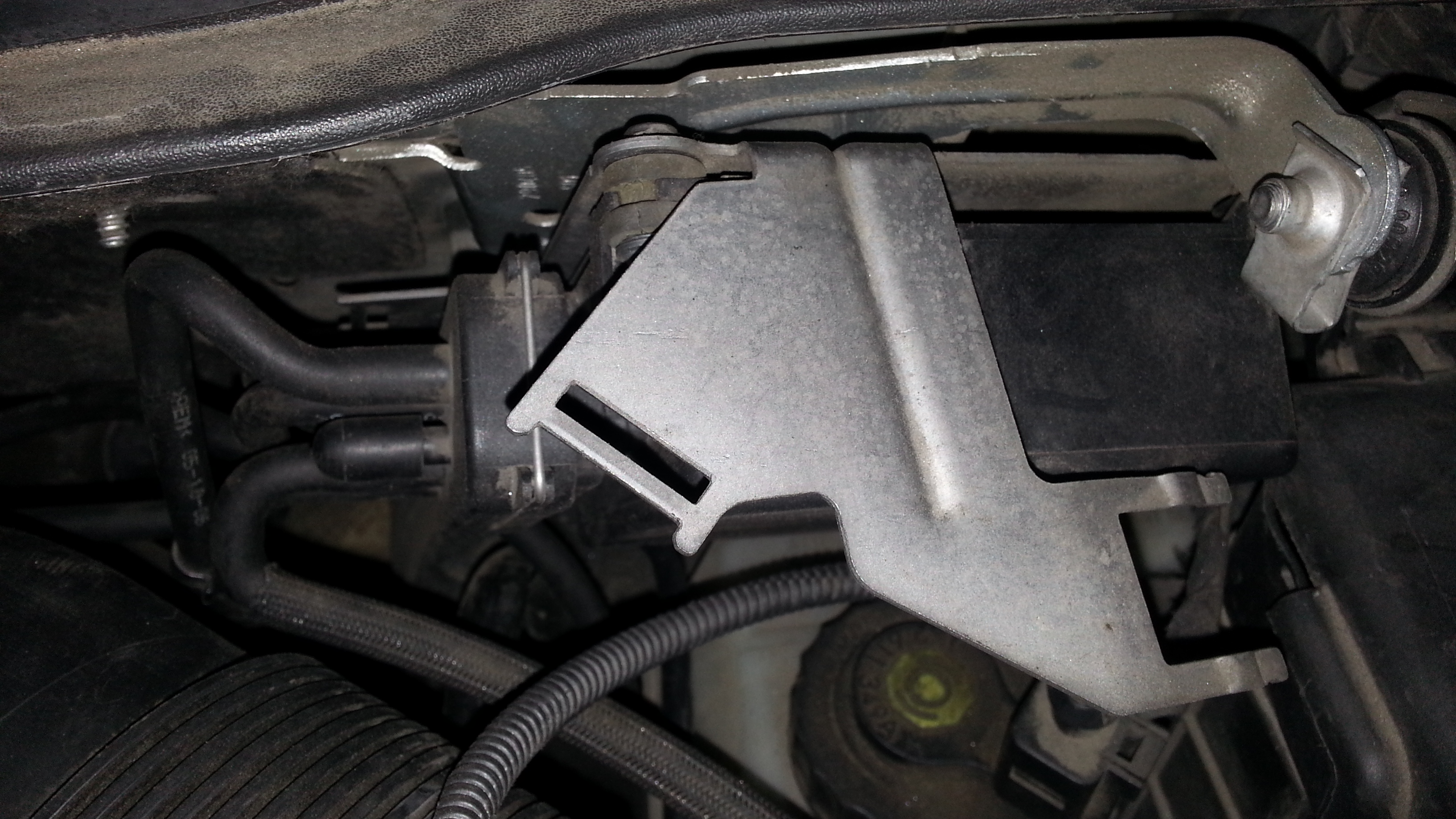

GodDog писал(а):Ветку изучил, но походу это не мой случай, а вернее не N75. Вот фотка. блок прикреплен сразу к перегородке моторного отсека и салона.

В Этом блоке собрано много клапанов. Идет на моторы BXE , BKP и др.
Ваш двиг какой?

3С0 906 625 A

Частенько, особенно на холодном движке пропадает тяга, как я понял клапан закрывает турбину, спасает только перезапуск движка. Иногда нужно перезапуститься несколько раз. Ну а если поехала то все нормально работает. У официала не был. У кулибиных заезжал, спрашивал говорили что в дроселе проблема, вымыли его потом полезли к клапану турбины разрабатывали и промыли. Короче отдал денег но проблема не ушла и возникает она непостоянно. А вот заехал недавно к парнишке одному масло менял ну и что то запустили движок он как раз был под капотом и говорит что блок этот магнитных клапанов дребежит (сразу после остановки движка) как то не правильно. говорит что там мембрана имеет свойство рваться ну и все вытекающее из этого и блок этот не разборной. Цена реальна кусючая. Новый стоит около 280$. Вчера заехал на разборку взял за 50$ сказали что сняли с робочей машины. Дали 3 дня на проверку. Меняется легко и быстро ничего не мешает снять этот блок. Вот сутра завелся проехал нормально, по дороге 3 раза глушился, пытался спровоцировать потерю этой тяги, ничего не получилось. вот остынет щас еще раз по парковке проедусь. А и стал др звук при глушении мотора жужжит тише и заканчивает резко вроде как клапан закрывается, а раньше на нет затихал (постепенно).

В других не используется. Не запорешь!
