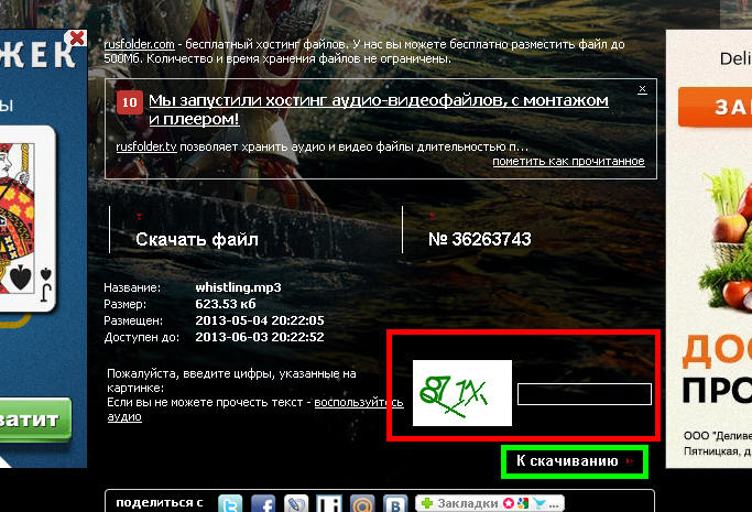

В центре окна (выделено красной рамкой) находим белое поле с цифирьками и вводим цифры в поле, которое чуть правее. Затем жмем ссылку "к скачиванию" (выделено на картинке зеленой рамкой). И все :-)
Затем загрузится страница, на которой будет ссылка непосредственно для скачивания файла.
Ссылка будет иметь вид: http://rusfolder.com/download/584/?36263743&inXU1JaTZkkfu2KaVKoXkgCe5JY5fsv9

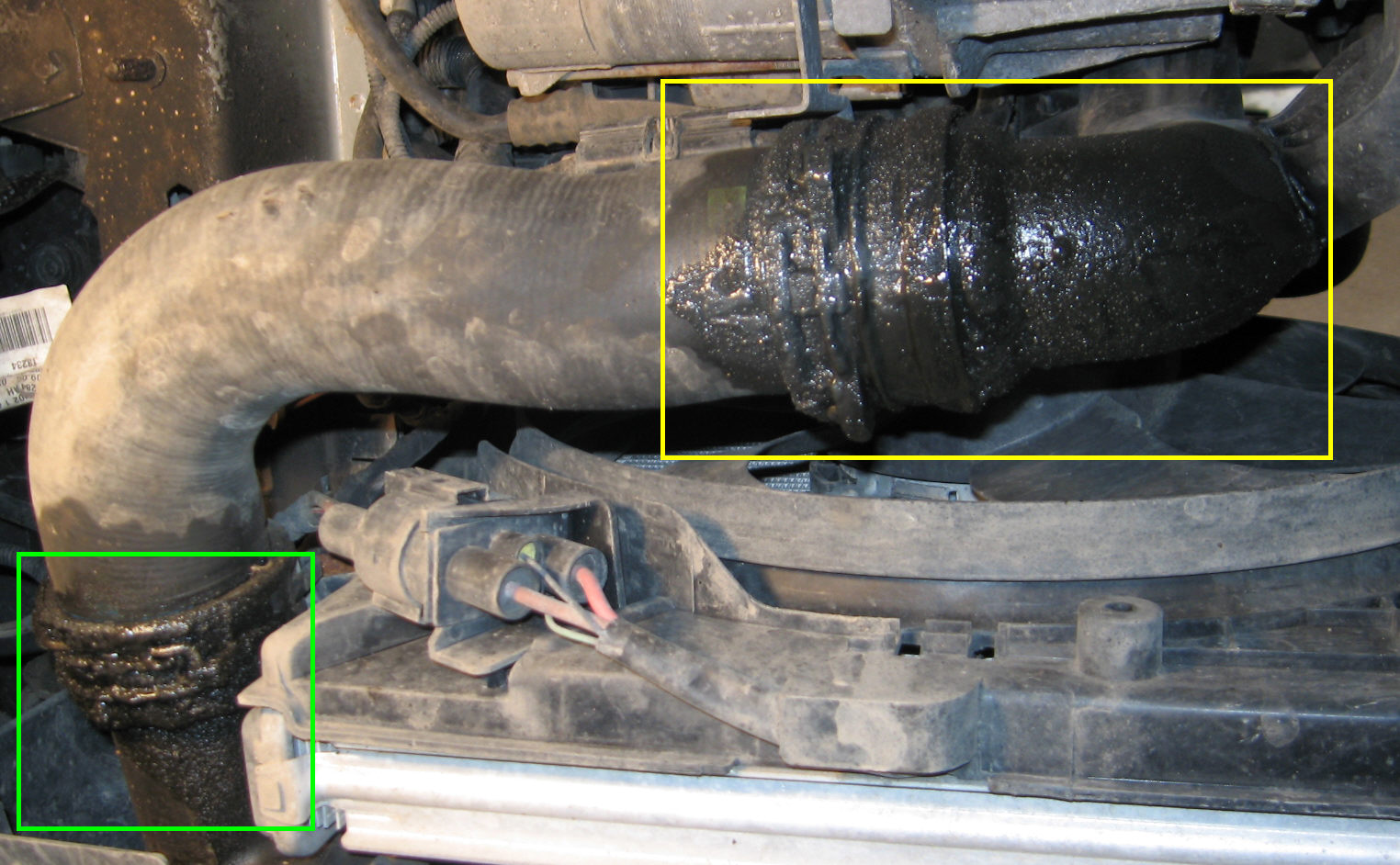

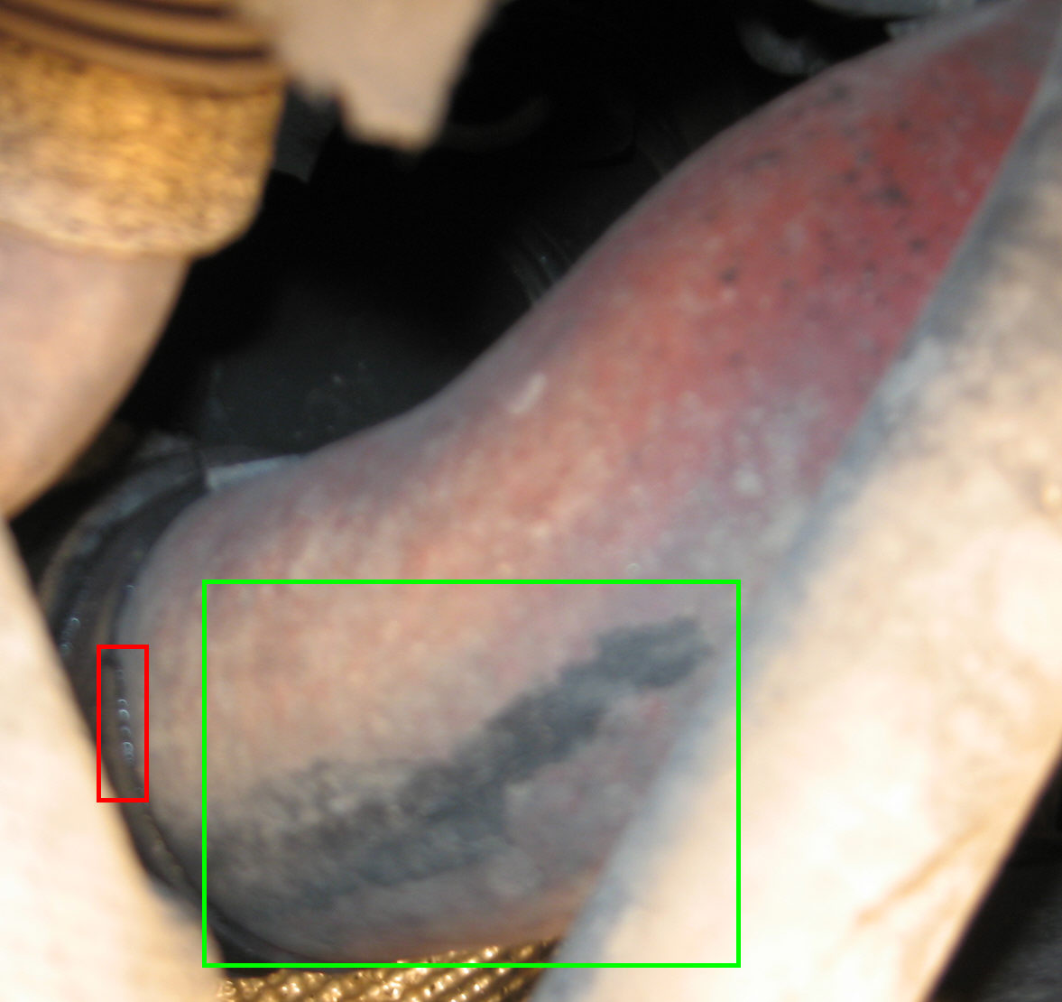

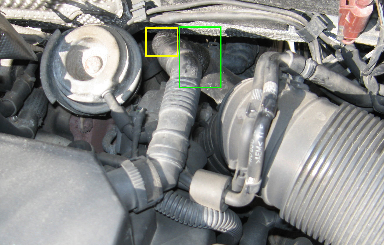

Сообщение Ashley » 08 май 2013, 21:59
Посмотрел я, наконец, и сверху и снизу. Ничего критичного не увидел.
Рукой обе стороны этого оранжевого шланга облапал - вроде ничего плохого нет. в смысле грязновато, но это - не та грязь, которую выбивает.
Сделал несколько фоток.
Фотки | +
На первой фотке - вид снизу на этот шланг. На нем есть след от какого-то старого подтека (зеленый прямоугольник), но он не мажется, то есть след старый.
Что-то блеснуло от вспышки в районе хомута (красный прямоугольник) - но это тоже не очень свежее пятно, поскольку не мажется.
Вид снизу на оранжевом шланге от турбины к интеркулеру

И третье - уже вид сверху на заднюю часть двигателя. немного масла есть на маленьком шланге, идущем от большого шланга, соединяющего воздушный фильтр с турбиной, к головке. Как оно там оказалось - ума не приложу. Но масло свежее достаточно. Причем на участке в зеленом прямоугольнике масла побольше.
Вид сверху
