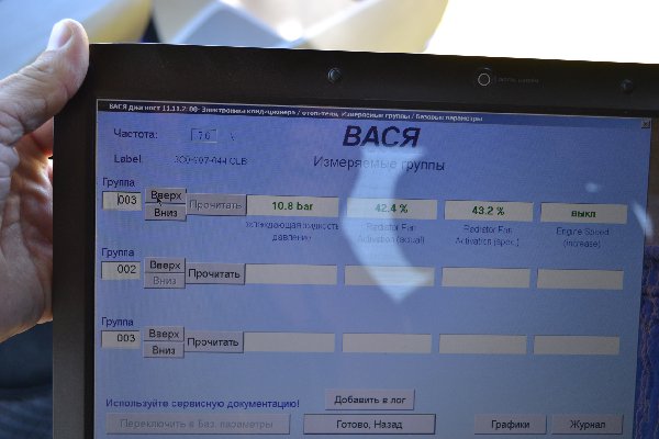

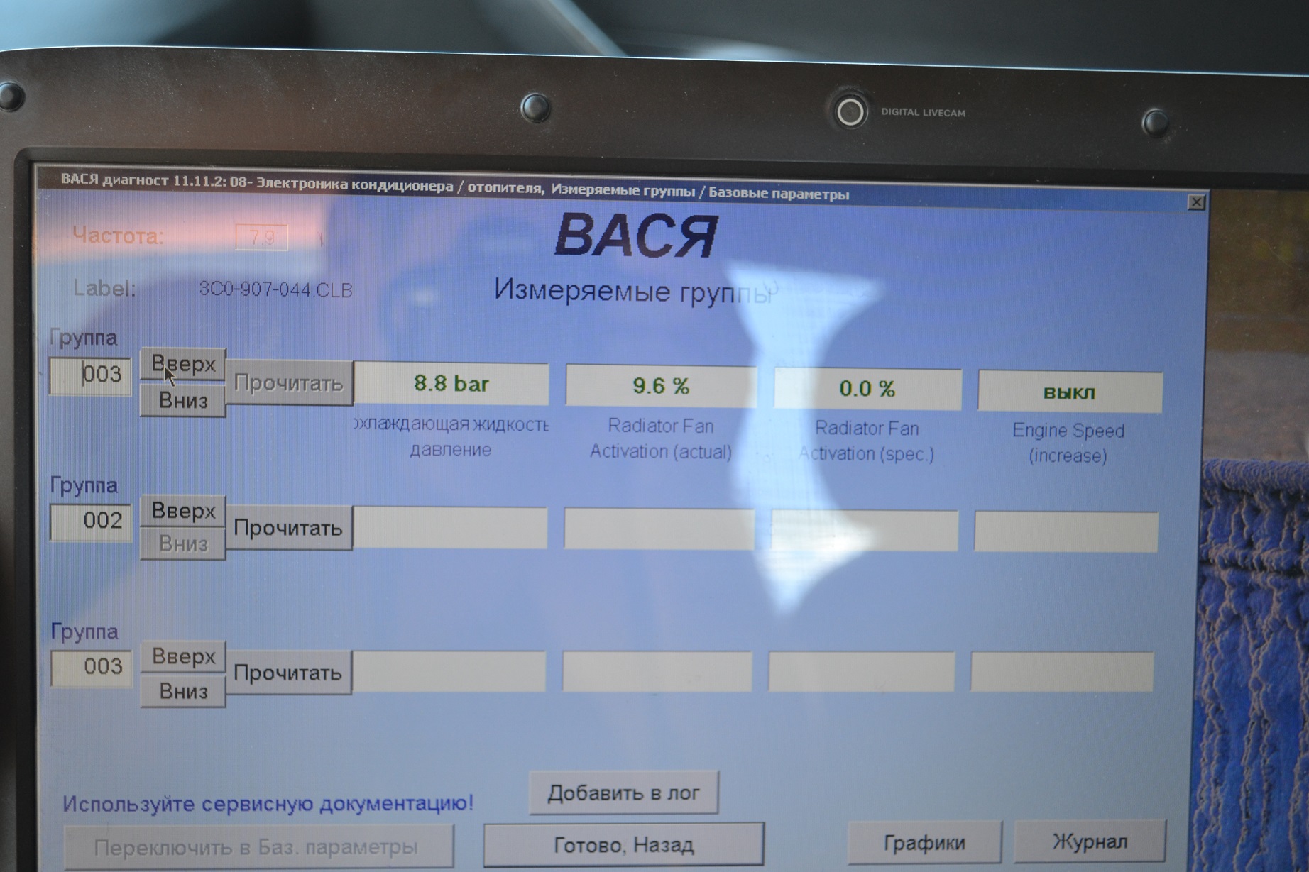

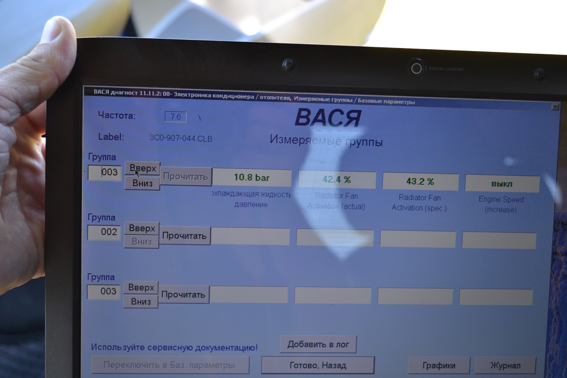

Re: Работа вентиляторов охлаждения
Сообщение slavik049 » 18 авг 2013, 11:21
и вот что я увидел.... :)
На холодную давление показало 6 +-
При включении поднялось до 10.8 фото вот ....(второе )
при горячем двигле поднимаеться до 13.5 (не более) при этом давление держаться на одном уровне и венты на одной скорости .(не отключаються )
А при выключеном кондее давление медленно падает до 7...8 на горячем .вот фото (вык) (первое)
Сообщение slavik049 » 18 авг 2013, 11:25
Может у меня лыжи не едут ? :) или есть два вида кондеев на пассатах ...которые по разному работают ? :?
Нужно третий кто проверит и каков результат будет !
