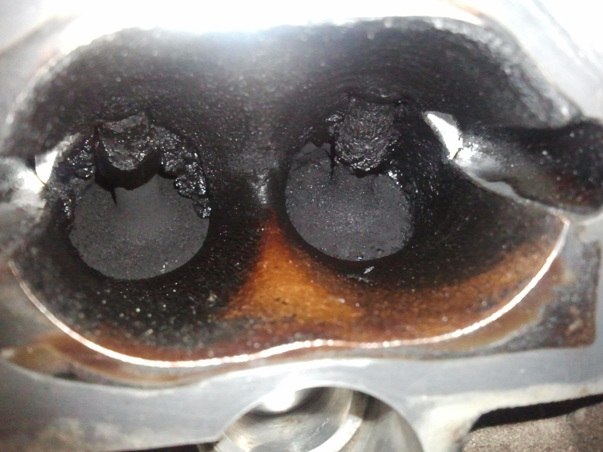

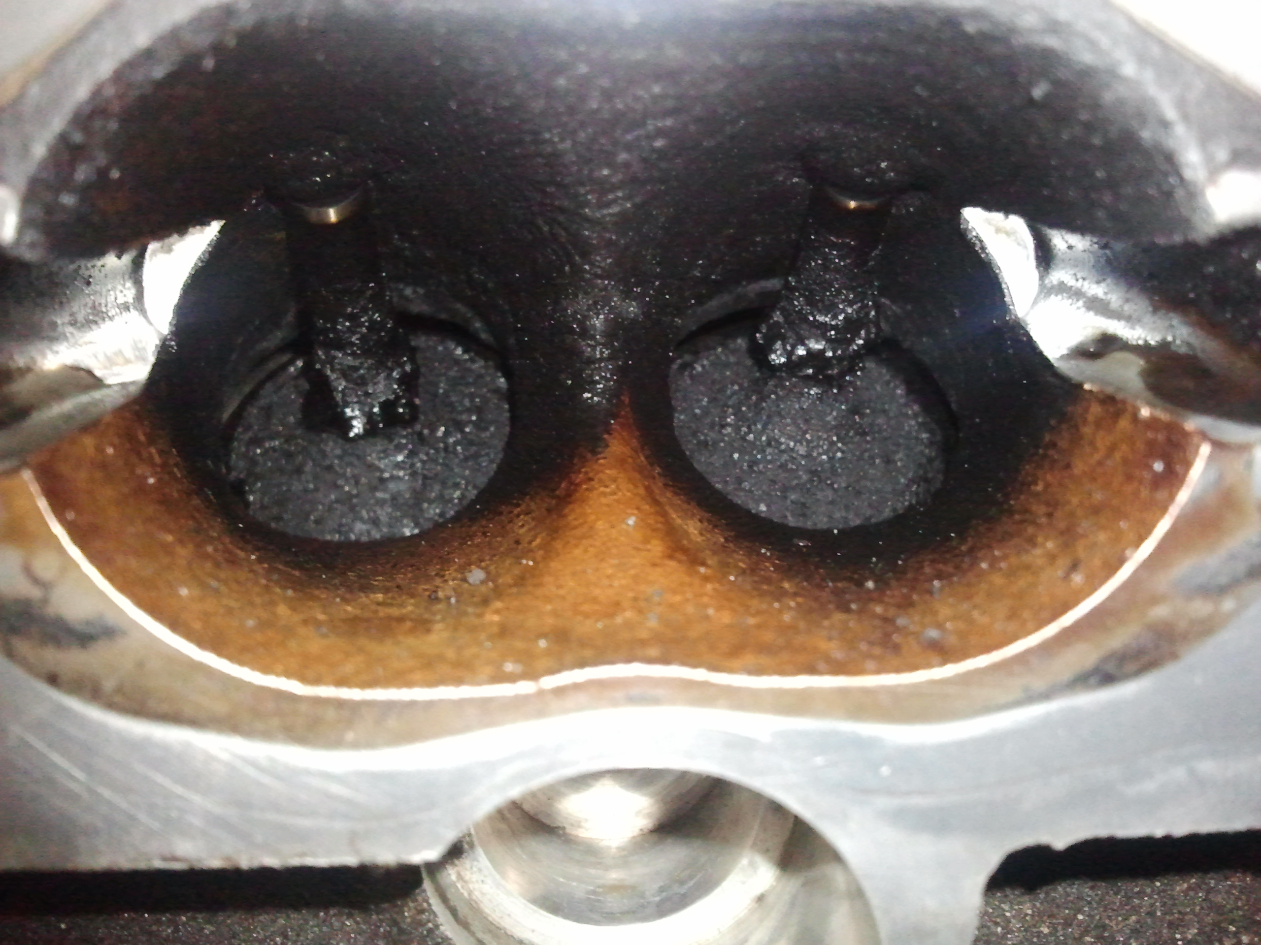

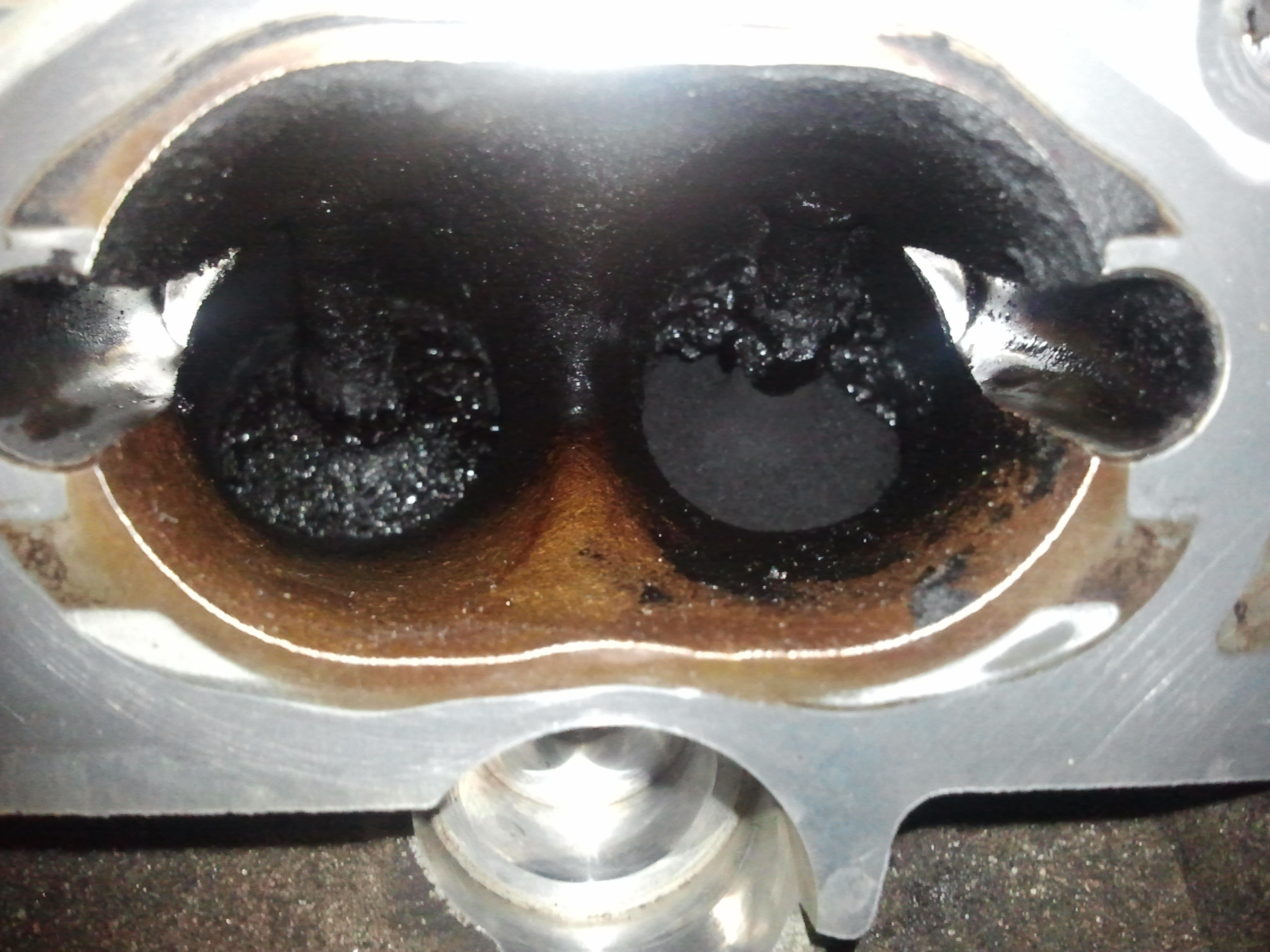

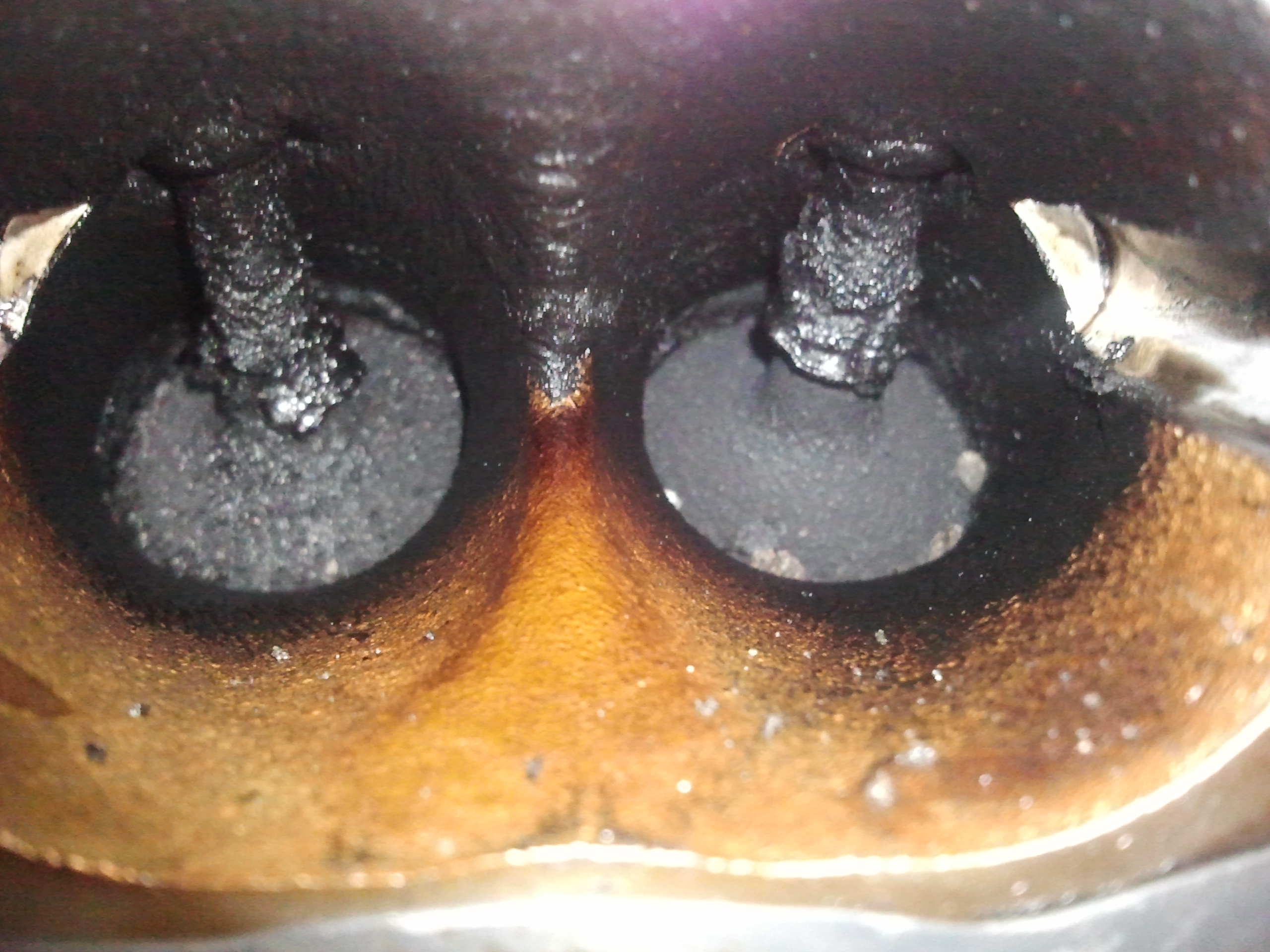

Сообщение Savin37Rus » 27 июн 2013, 20:31
Вчера сдал машину к знакомым в сервис для проведения диагностики и выявления причин пропусков. Сегодня забрал машину, работает ровно без пропусков. Что в итоге было сделано: снимали форсунки проверяли на их работу, все работают одинаково; после снятия впускного коллектора обнаружили клапана с нагаром (мазутом каким то), помыли все четыре цилиндра (жалко, забыл сказать мастеру который чистил чтобы сфоткал конечный результат); заменил прокладку верхней крышки ГРМ цепи, подтекала. После всех этих работ мотор утром завелся без каких либо пропусков и тряски, мастер сказал что даже с рваной подушкой мотор работал ровно и его не колбасило как это было раньше.
Потом поменяли подушку и залили новое масло (Motul Specific 504.00-507.00 5W-30).
Вот и вся моя история с пропусками. Спасибо всем кто участвовал в решении моей проблемы, осталось решить проблему с наддувом, (выход из диапазона регулирования, меньше нижнего предела) но это уже другая тема и тема для обсуждения.
Вот какие были клапана изначально, с 4-го по 1-ый:
4-ый цилиндр
3-ий цилиндр
2-ой цилиндр
1-ый цилиндр
