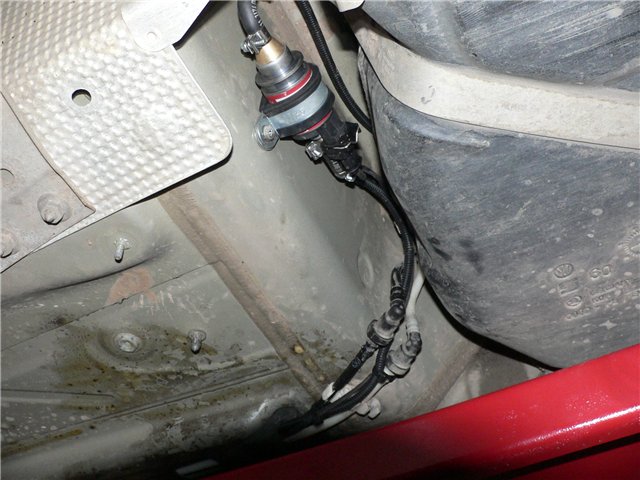

Я тут говорю и прошу посмотреть и сфоткать у кого стоит ШТАТНО АВТОНОМНАЯ Вебаста !
В штатной установке (заводской) насос стоит. Не может его НЕ быть ! Трубка штатная у меня от Вебасты выходит перед баком топливным из короба, там-же где и выходят 2 трубки питания и обратки мотора. И на этой трубке разъём специальный. На трубке от насоса ответная часть разъёма...
Всё сходиться ;) Тока вот узла крепления кронштейна с насосом штатного НЕ нахожу :shock:
Спасибо за советы, как поставить и закрепить насос.
Я не про это!
Я про ШТАТНОЕ КРЕПЛЕНИЕ насоса ВЕБАСТЫ !!!
Только про это
Жду от владельцев штатной автономной Вебасты пояснений и фотки этого места.!

SMN204 писал(а):Жду от владельцев штатной автономной Вебасты пояснений и фотки этого места.!
На первом листе Славик уже фотку выложил. Он крепится на кузов, а не на бак.
Re: У кого штатная Вебаста, подскажите плиз по насосу !!!
Сообщение SMN204 » 14 июн 2013, 11:11
valent77 писал(а):На первом листе Славик уже фотку выложил. Он крепится на кузов, а не на бак.
Это НЕ ШТАТНОЕ крепление! Это колхоз ( в хорошем смысле слова) !!
Штатное крепление совсем другое! там пластиковый кронштейн с насосом (закреплённым на пластиковом кронштейне) защёлкивается куда-то!
P.S Сфоткаю пойду в гараж этот кронштейн с насосом..
Вот насос со штатным кронштейном, который куда-то защелкивается :?:

Сообщение SMN204 » 14 июн 2013, 11:22
valent77 писал(а):Может ответная часть к кузову крепится.
ЧАС тыкался мордой везде в том месте ( в радиусе, который позволяет штатный шланг от насоса, что логично, думаю... :oops: Искать место крепления в метре... не логично :) )
Всё там гладко, выбрито ... никакой зацепки !

Сообщение A1ex » 15 июн 2013, 08:32
valent77 писал(а):Менял насос не так давно, по этому знаю.
К баку подходит только два шланга, подача и обратка.
Берет топливо с основной магистрали или до фильтра или сразу после.
К автономке подходит точно такой же шланчик как к фильтру и я смотрел он не большой длины.
Когда покупал насос мне в магазине тоже показывали картинку с насосом рядом с баком я там все перелазил его там у меня нет.
Ставил штатную вебасту. На авто со штатной вебастой к фланцу топливного насоса идут два шланга - один идет на вебаста а второй на двигатель, обратку вы не увидите, она идет в район заливной горловины, для крепления штатного кронштейна топливного насоса вебасты на баке уже имеется ответная часть, ничего доустанавливать не нужно, единственное желательно поменять фланец топливного насоса на с двумя выходами чтобы не колхозить с топливозабором на вебасту, я брал б/у на немецком ebay, с авто с малым пробегом.

Сообщение SMN204 » 15 июн 2013, 11:25
A1ex писал(а):Крепление на баке можно подсмотреть здесь http://vwts.ru/forum/154440
Да.. тут на фото видно крепление на баке штатное. Но это Гольф (не пассат) :oops: Там бак другой формы. И не только бак, там всё другое в той зоне.
Ну теперь ход ясно, что искать (вид кронштейна).... Пойду смотреть еще. Хотя сомневаюсь, что найду. :shock:

Сообщение SMN204 » 15 июн 2013, 12:23
Ну как и предполагал... Пол часа в яме под машиной... ну не знаю, как еще смотреть.. Нифига там нет.
Вот откуда трубки выходят (свободная - это на насос этот самый)
Гладкий сцука... весь выбритый бак со всех сторон!!!!!!!
Нифига не понимаю !!
