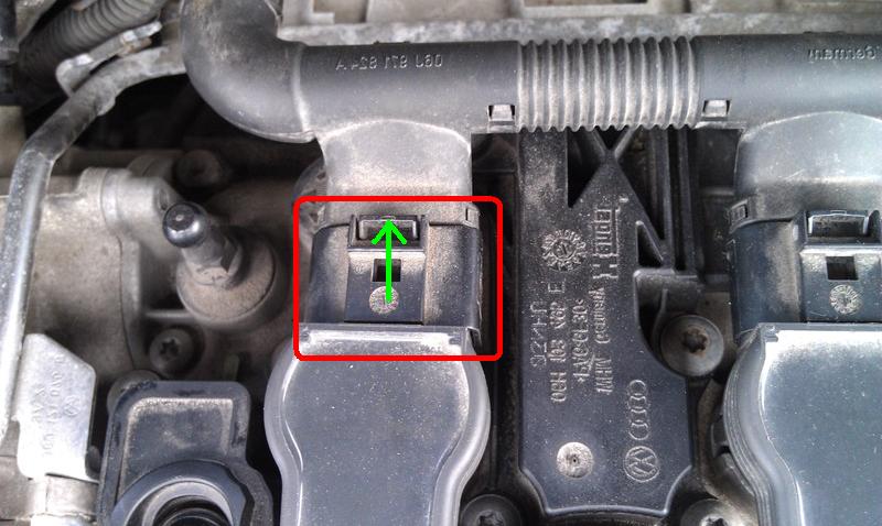

Сообщение Женя 51 » 18 июн 2013, 07:40
Меняется вот эта часть (красный цвет), может, кстати кто номерок подскажет:
Зеленая стрелка указывает направление нажатия на фиксатор, сам разъем лучше удерживать рукой в противоположном направлении стрелки.

Женя 51 писал(а):Меняется вот эта часть (красный цвет), может, кстати кто номерок подскажет:

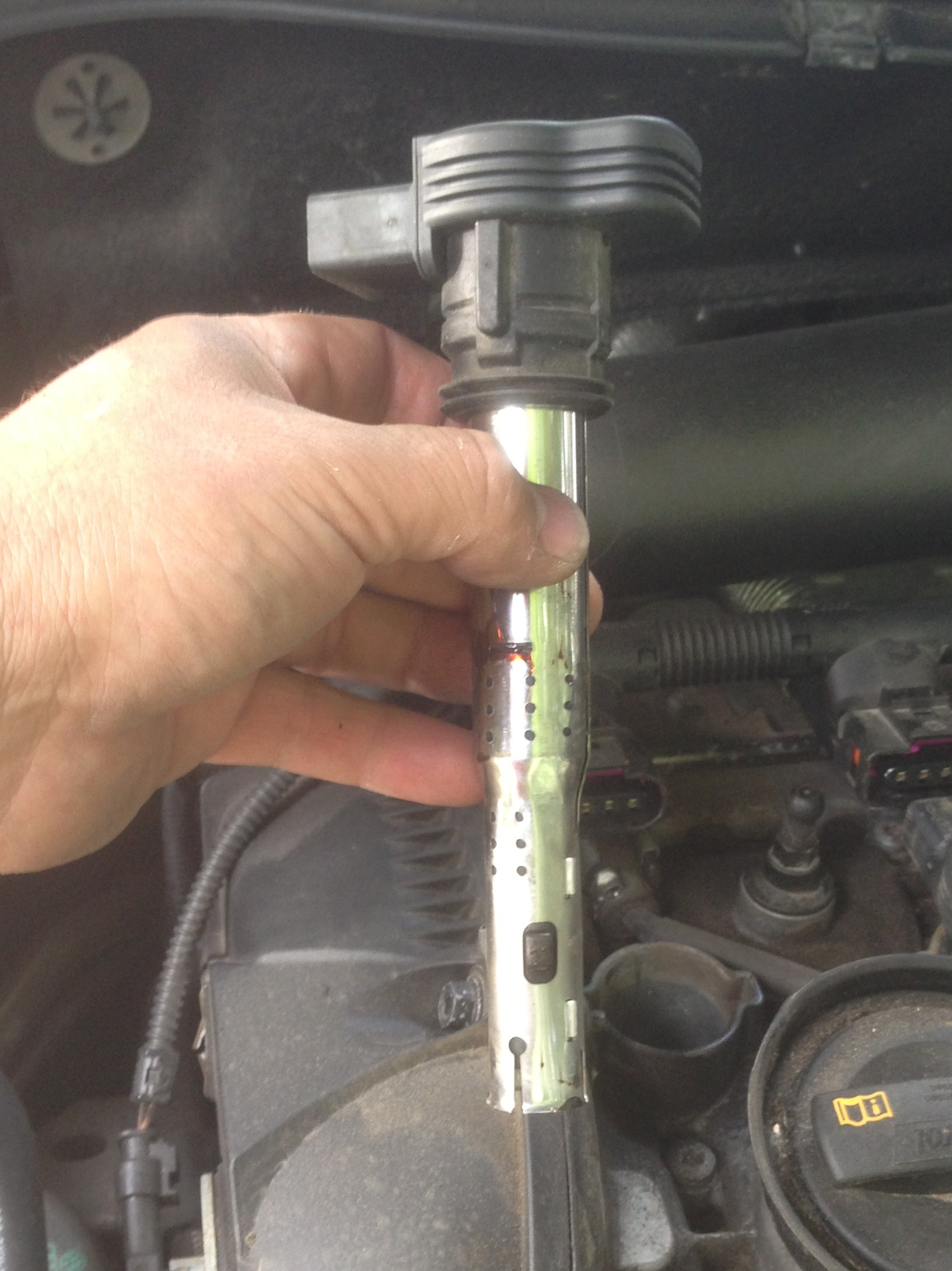

Катушка из тоннеля просто вынимается или тоже приблуда какая есть?
Влегкую покачивая,тянешь катушку вверх и с приятным звуком «чпок..» она вылезет.

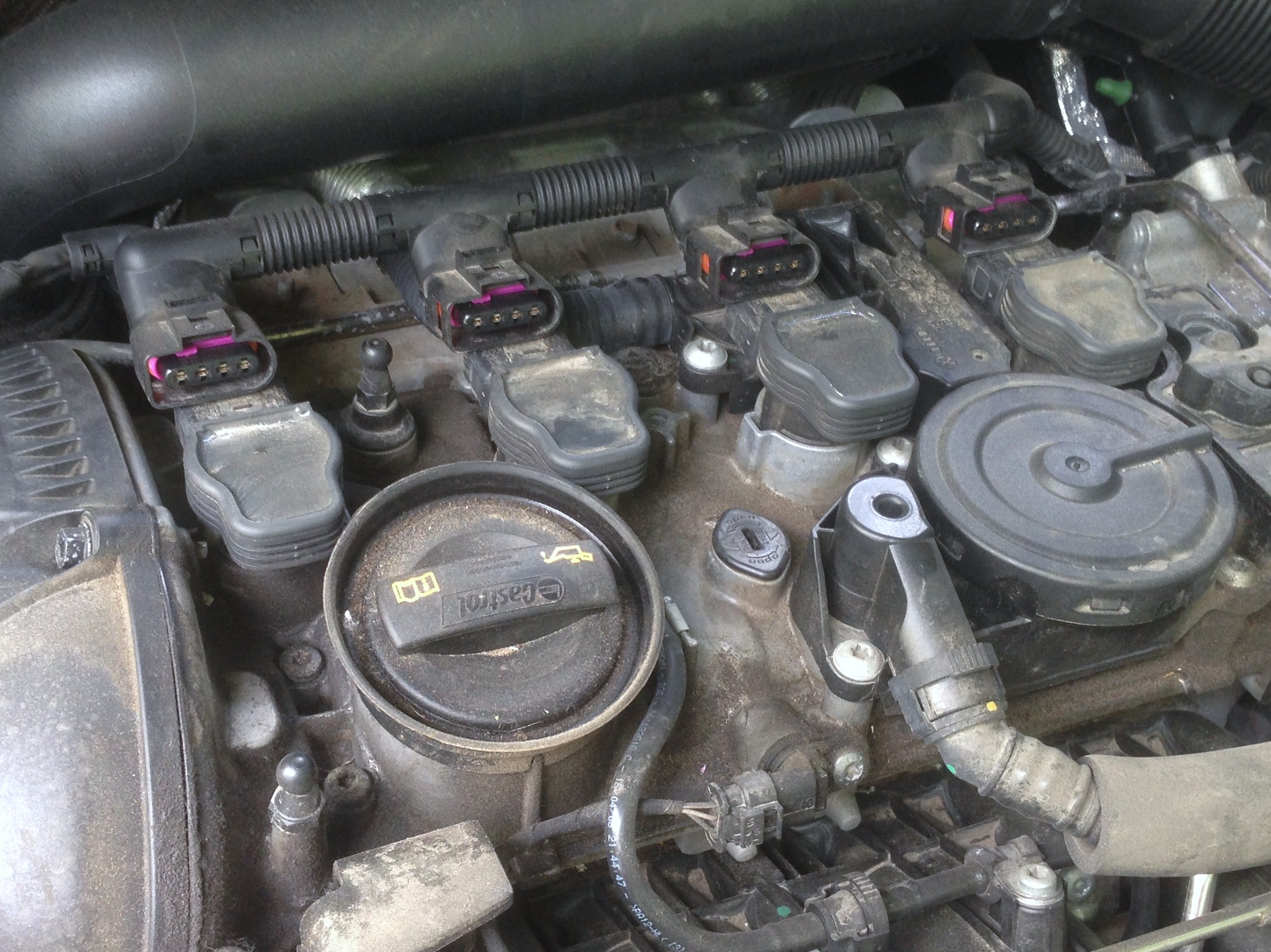

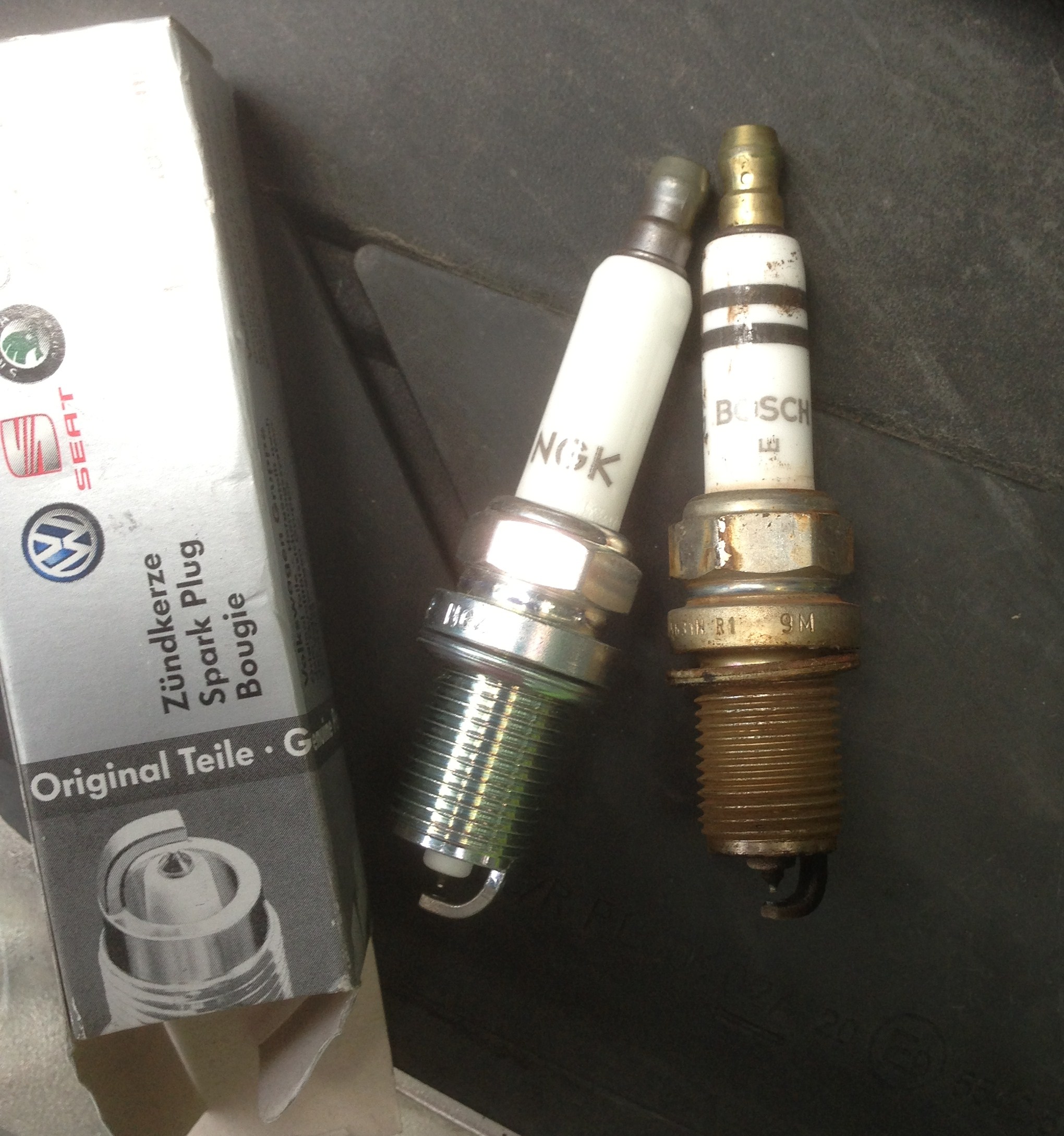

Сегодня снял таки все четыре и ничего не сломал :D

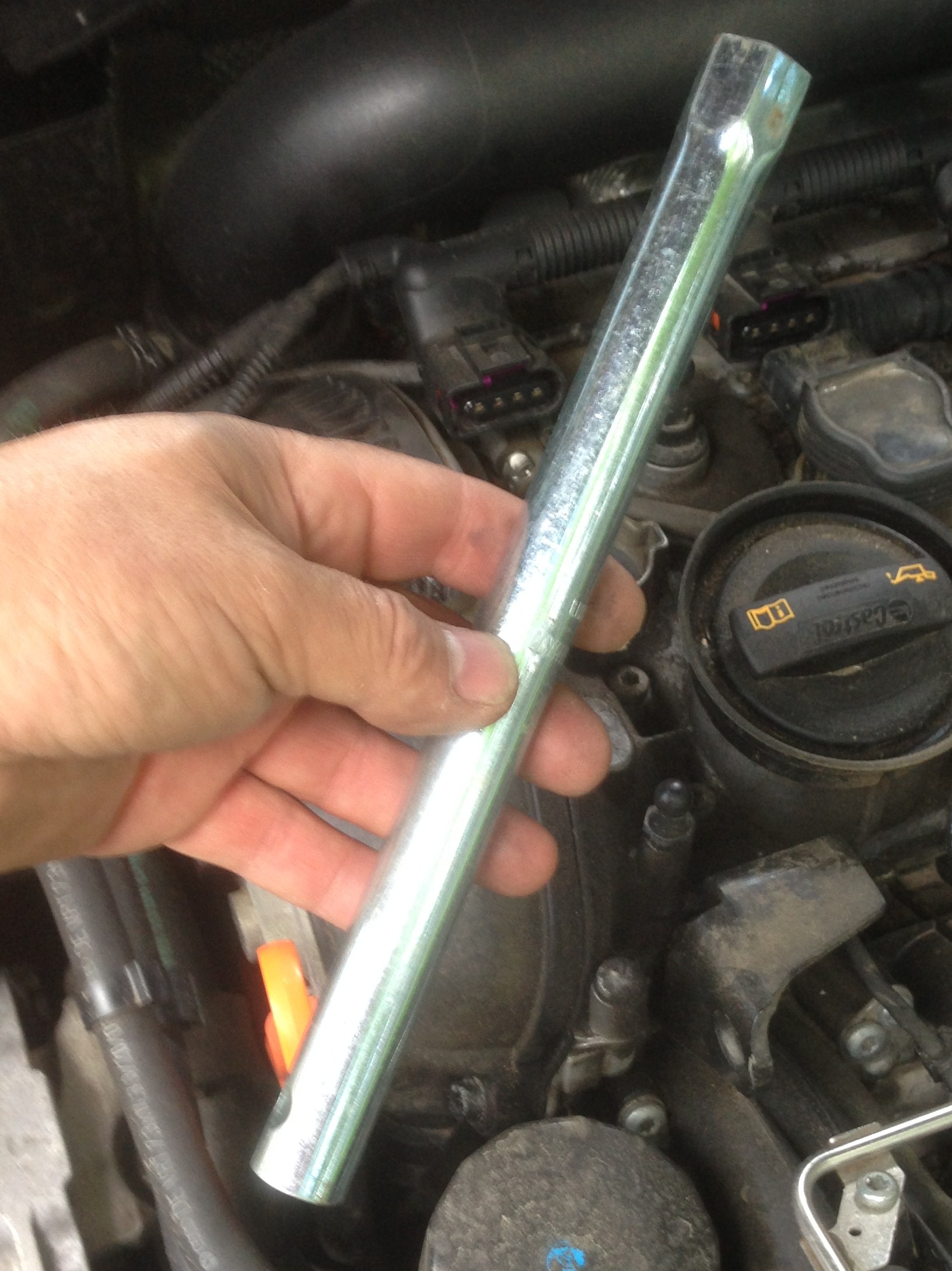

Re: Замена свечей на 1.8TSI BZB.Поделитесь опытом и фотоотчётом!
Сообщение demainst » 18 июн 2013, 12:23

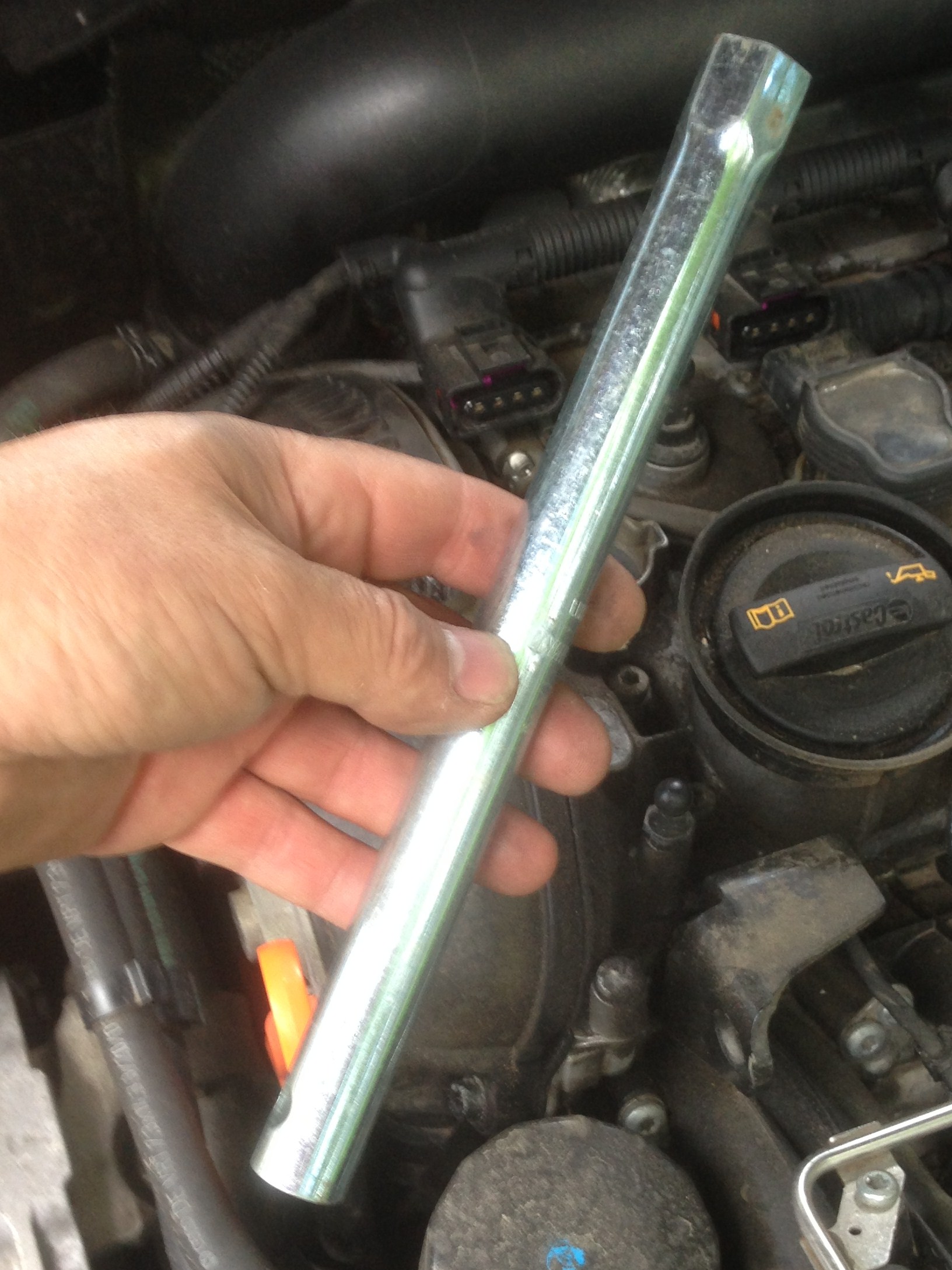

Вроде все понятно? Только фотки расположились не по порядку. Вся сложность в том, что все четыре разъема надо снимать одновременно, дальше все просто.
Свечной ключ лучше самый простой, трубка как на фото.

Катушки вытягивал за черную крышку? Интересующий всех звук "чпок..." сопровождал отделение катушек от свечей?

Вижу ты Бош на NGK менял. Почему? Сколько Бош отходили? Менял по пробегу или были нарекания?

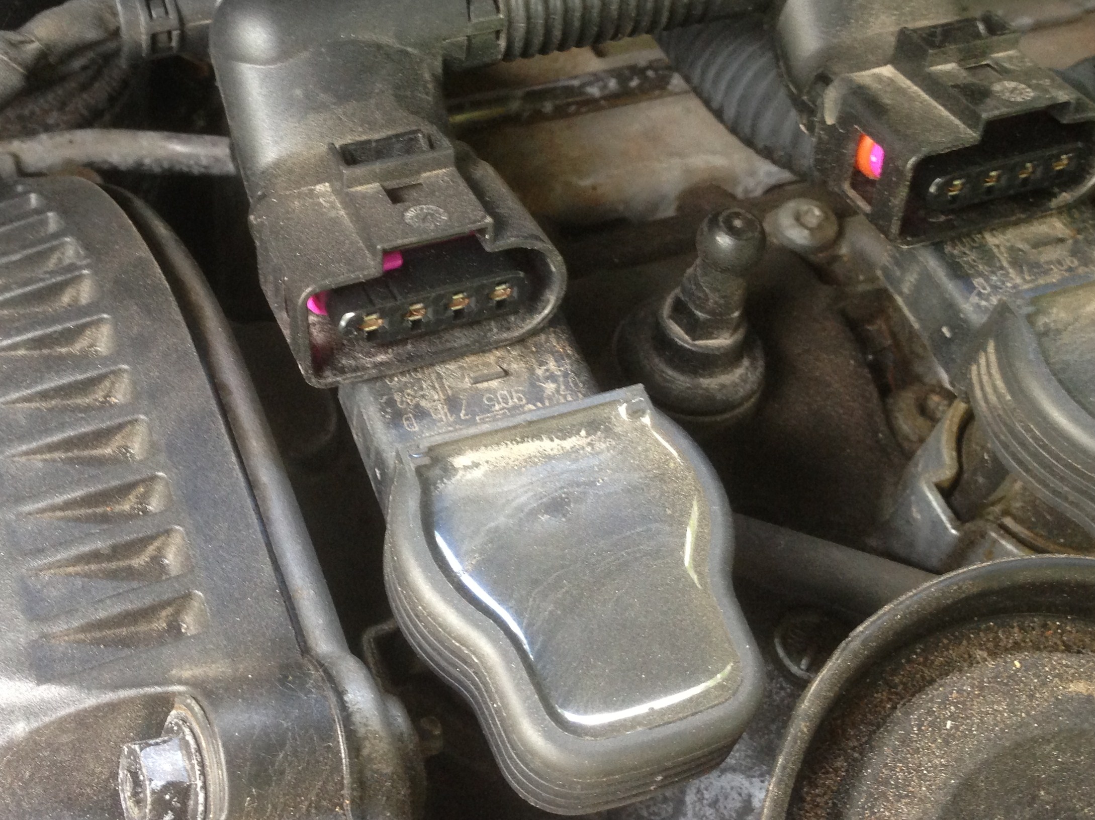

Я думаю комрад имеет ввиду отщелкнуть вначале все 4 катушки не так просто.Начинаешь отщелкивать третью,первая может защелкнуться обратно.И еще на горячую не меняйте,дайте остыть голове немного

Сообщение Demon33rus » 18 июн 2013, 17:42
Советую начала утопить разъём(1),второй рукой нажимаешь на зажелку(2) и вынимаешь слегка сам разъём(3),так защелку не сломаешь
И так продолжаем со следующими
Когда все разъёма вынешь,то можно отводить их все
Затем тянешь катушку вверх,прикладывая небольшое усилие
Так и с остальными.Когда будешь устанавливать разъёмы обратно,то сначала наведи их все на катушки и утапливай,в конце проверь все ли разъемы защелкнулись,потянув сами разъёмы.
Три раза снимал свечи и ниодной защелки не сломал.На втором цилиндре защелка была сломана до меня
Браво! Один фототчёт лучше другого! Спасибо всем! Тронут таким вниманием к моим скромным потребностям. Люди сначала делились своим прошлым опытом, а в процессе обсуждения двое специально для меня поменяли себе свечи и выложили для наглядности свои фотоотчёты, сдобренные пояснениями! И себе хорошо, и мне с остальными интересующимися польза!
Дабы зря не проадали труды обладателей умелых рук, предлагаю устроить конкурс на лучшую, самую быструю и без полома защёлок замену свечей на 1,8 TSI BZB, а лучшего мастера потом двинуть на общеПассатовский конкурс по замене свечей!

Demon33rus писал(а):Парни,а какие всё таки свечи менее капризнее к нашему бензину?И какой фирмы брать катушки?А то возможно менять буду одну или две.На бывшем японце свечам NGK было без разницы какой бенз.Может свечи и катушки такой же фирмы брать?Ваши мнения
По опыту эксплуатации NGK на других марках авто нареканий никогда не было. Менял всегда их только по сроку. Главное, не нарваться на их подделку. Кстати, даже на запечатанной коробке оригинальных свечей VAG написан их истинный производитель. Можно сразу посмотреть. Код 06H905601A для NGK.
Цена на http://www.emex.ru - от 470 руб./шт.
Вот NGK 48003 код каушки там же от 1060 руб.
