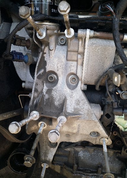

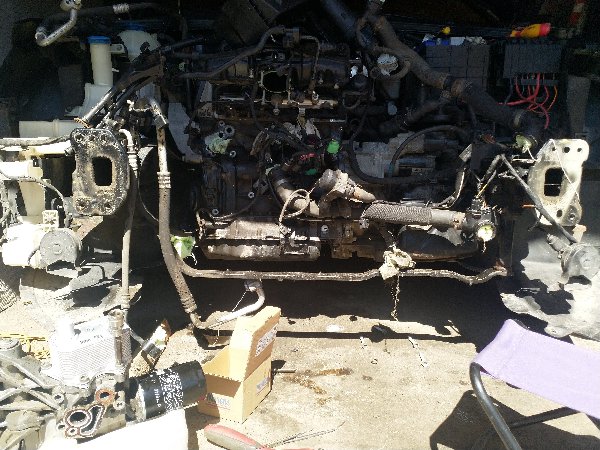

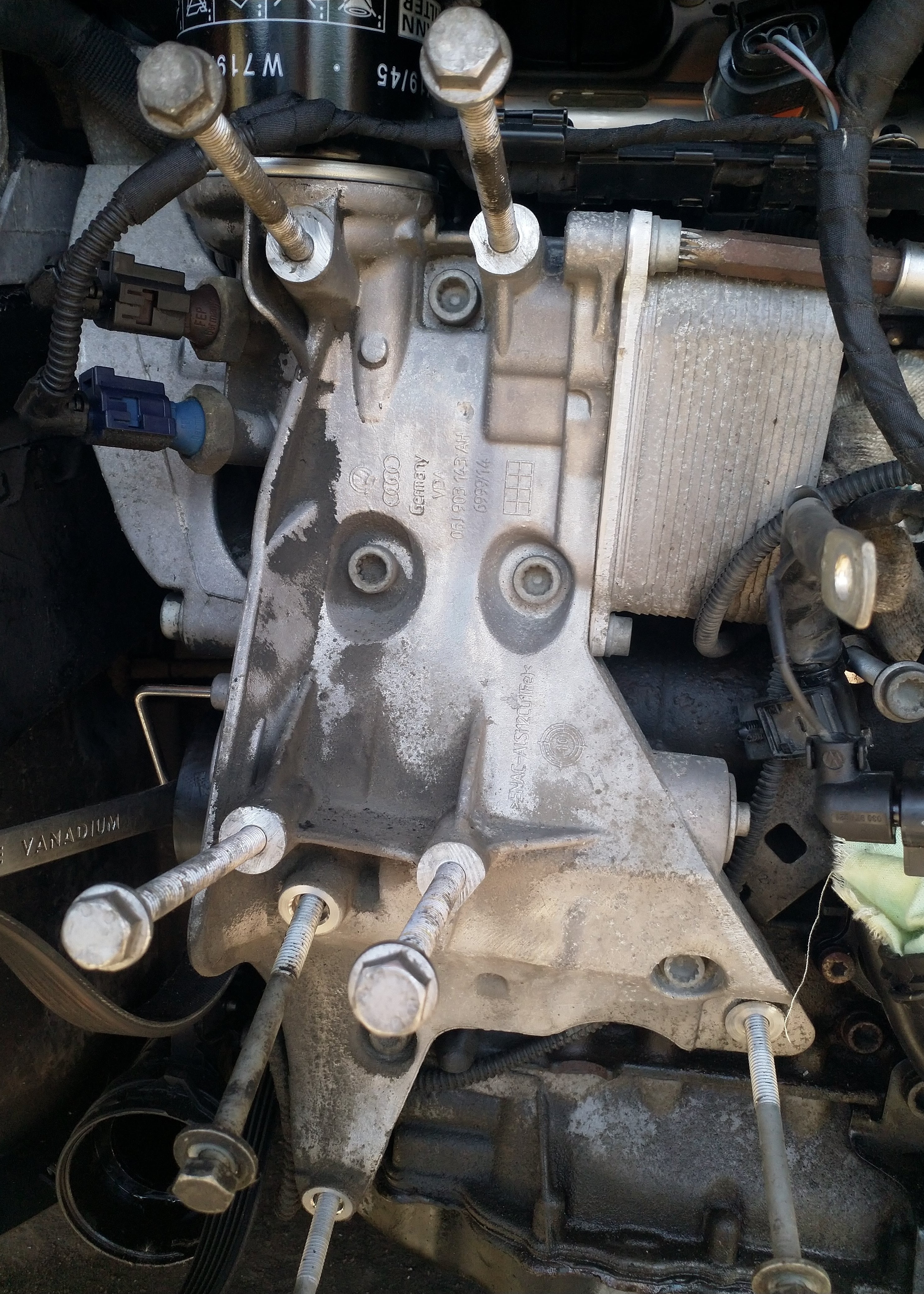

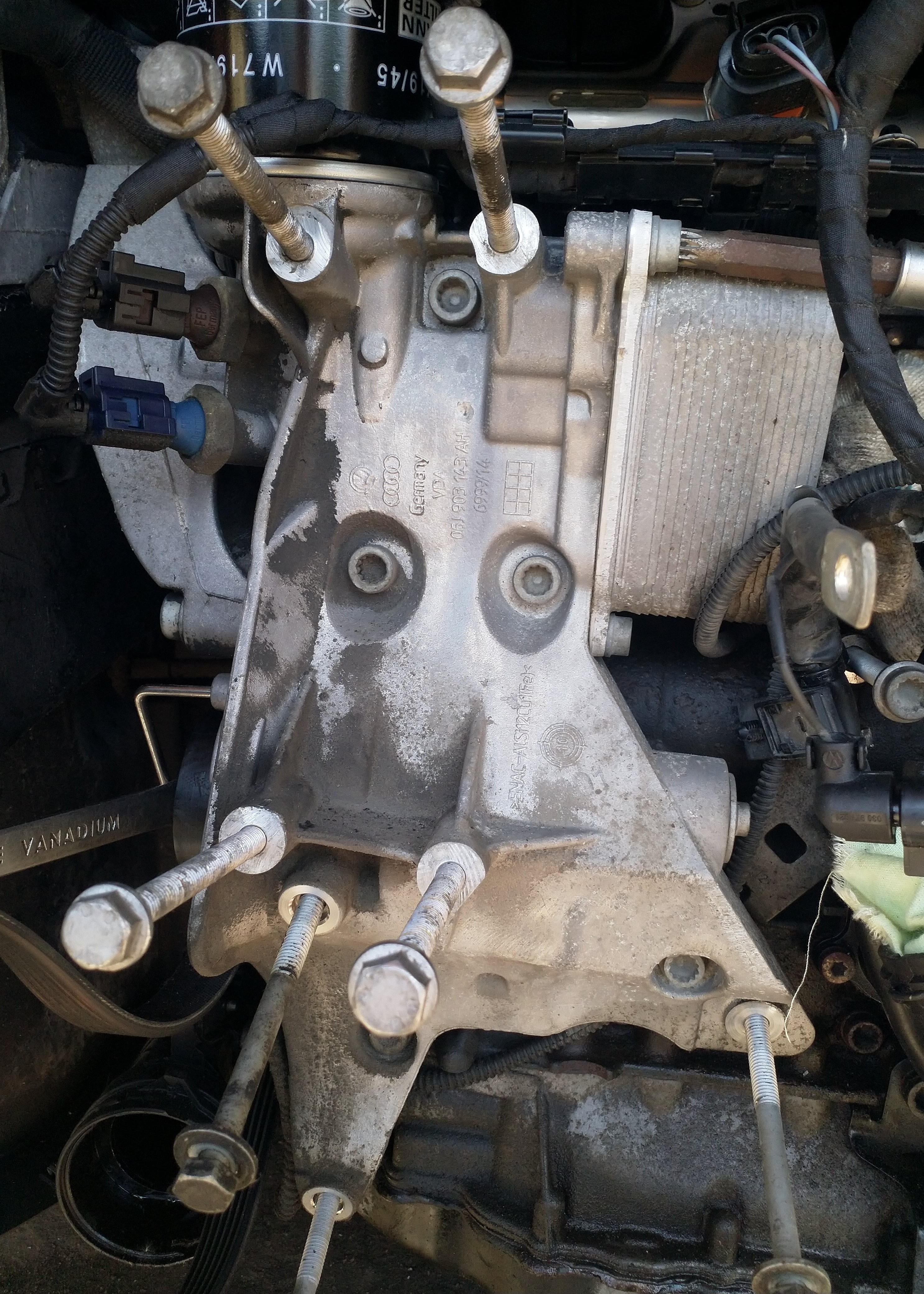

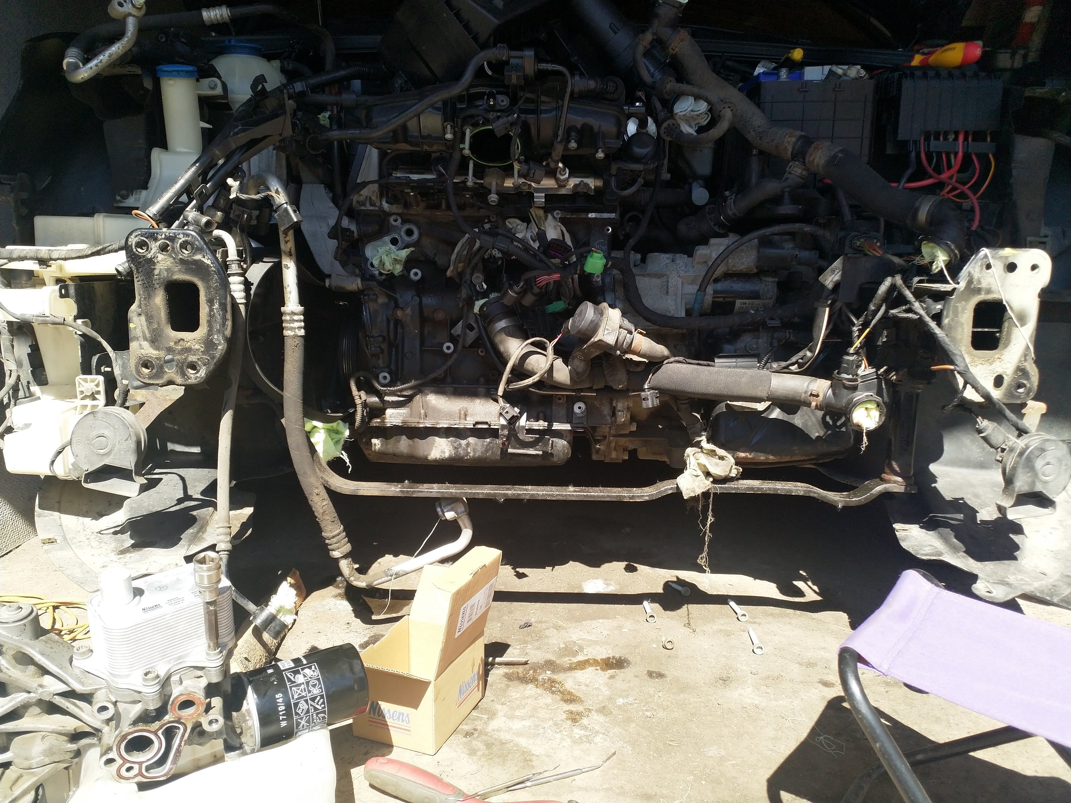

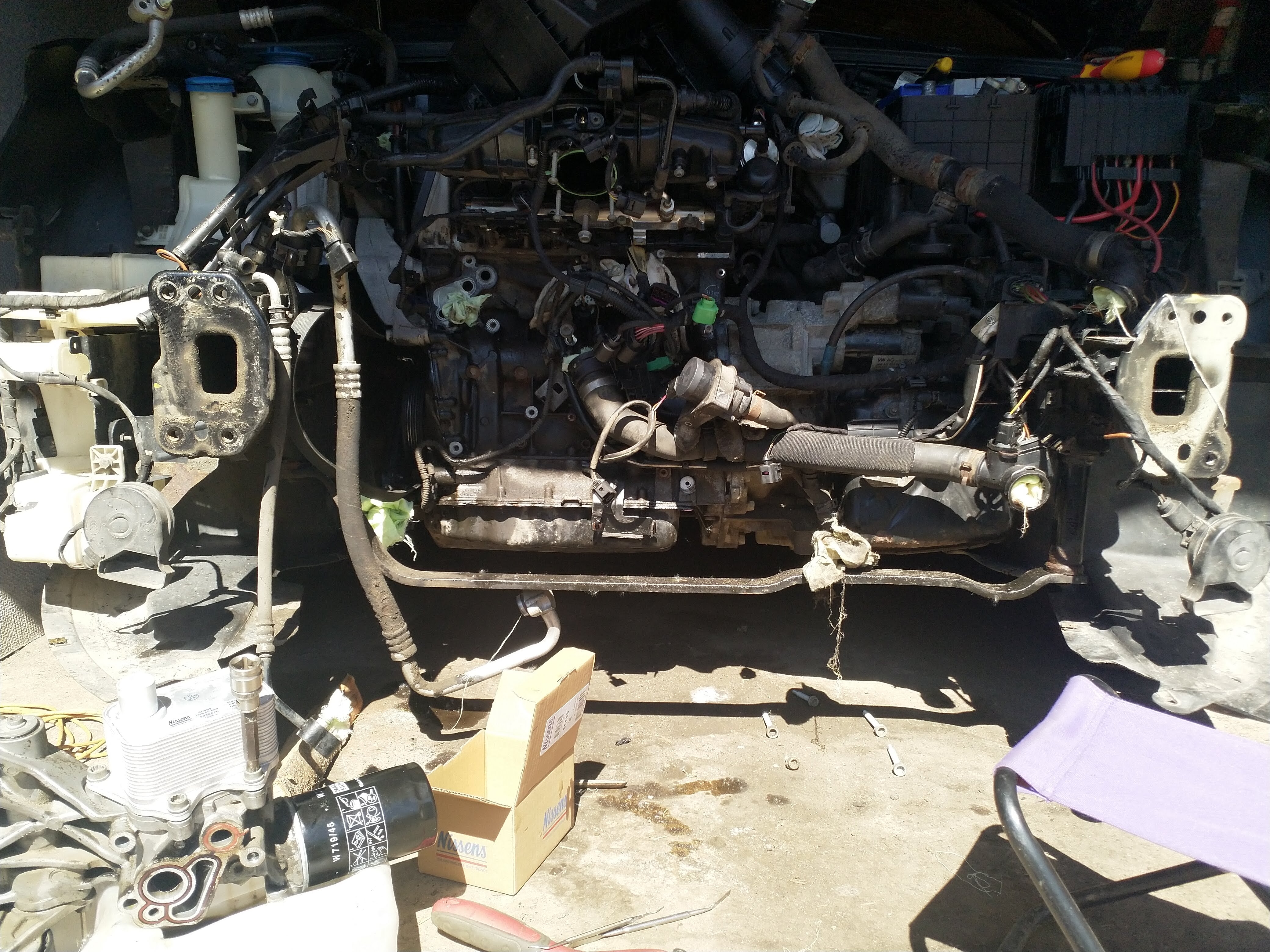

Сообщение Daniliv » 02 июл 2020, 15:43
На зажигалках проблема решается путем замены масленого теплообменника.
Когда снял его, контур антифриза не продувался, от слова совсем.
Ну и конечно про радиаторы не забываем.
Re: Пасик греется!!! Помогите соратники!!!!
Сообщение Daniliv » 02 июл 2020, 15:51
Виновник всех бед, первая фотка с права от кронштейна.
