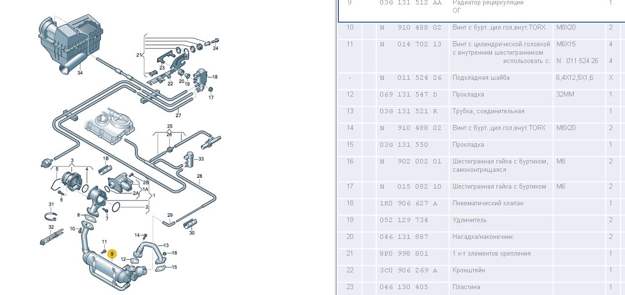

Re: Нужен номер
Сообщение pashustic » 03 июл 2013, 18:30
Babay
Какой радиатор? :shock: рециркуляции Ог? Если да, то он не участвует в вентиляции картерных газов. Жду уточнений :?
Re: Нужен номер
Сообщение Babay » 03 июл 2013, 18:34
Есть там и нечто подобное как и у бензинки, да только оно меняется вместе с крышкой ГБЦ.
Ладно, а то засрали тему пустой болтовней, пусть топик поменяет патрубок, проверит систему впуска и живет спокойно.
тел: 8-909-688-7шесть-3семь
email: dhohlov@bk.ru
Babay
Сообщения: 4408
Re: Нужен номер
Сообщение pashustic » 03 июл 2013, 18:37
Babay
Денис , без обид, :drinks: я могу тебе по пальцам пересчитать все радиаторы как и в 1.9 так и в 2.0 по дизелям.
В крышке нет никакого радиатора. :drinks:
Топик сорри за Офф.
Re: Нужен номер
Сообщение Babay » 03 июл 2013, 18:38
Вот этот радиатор!
Babay
Сообщения: 4408
Re: Нужен номер
Сообщение pashustic » 03 июл 2013, 18:40
Babay
Он не участвует в вентиляции картерных газов. Он необходим для охлаждения ог который потом посредством клапана егр назад подаются во впуск. Также данный радиатор оснащен перепускным клапаном, который при запуске двигана направляет ог вне радиатора для быстрого прогрева дизеля :) как то так.

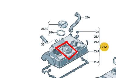

Re: Нужен номер
Сообщение Babay » 03 июл 2013, 18:41
А вот то что в крышке ГБЦ, котрое отдельно не меняется.
.JPG
Babay
Сообщения: 4408
Re: Нужен номер
Сообщение pashustic » 03 июл 2013, 18:43
Babay
Согласен. Но не было случаев, по крайней мере у меня , чтобы меняли крышку гбц в связи с вентиляцией картерных газов.
Re: Нужен номер
Сообщение Babay » 03 июл 2013, 18:51
Паш, возвращаясь по теме немного назад. Речь шла о том, как в впускую систему попадает масло. Я как вариант предложил неисправности нескольких узлов, ну а дальше пошло обсуждение....
