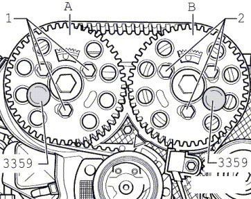

Для того чтобы отрегулировать в ноль следует проделать следующие процедуры:
Проворачиваем стартером двигатель так, чтобы распредвалы встали примерно как на картинке. Фиксаторы вставлять не нужно.
Отпускаем болты поз. 2
Одеваем на болт распредвала В (впускных клапанов) накидной ключ на 18 желательно подлинее.
Крутить его лучше не пытаться. Нужно легонько ударить легким молоточком (я стучал малым динамометрическим ключом J )
Для компенсации отрицательного угла нужно повернуть распредвал по часовой стрелке.
После затягиваем болты поз. 2 и снова заводим мотор – смотрим угол.

Про регулировку угла зажигания взято по этой ссылке http://volkswagen.msk.ru/forum/index.ph ... 87924&st=0
Человек делал все сам и у него получилось , когда я снимал ремень ГРМ то многое смотрел там. Да не все так просто, у меня есть небольшой опыт по замене ремня ГРМ на ваз 2112.
Специнструмента у меня небыло никакого. Натяжной ролик натягивал шестигранником из набора под трещетку , вставлял его в натяжной ролик а шестигранник крутил ключом рожковым на 10.
Не так страшен черт. Но я не кого не агитирую туда лезть если нет какого то представления об этом. Можно нагородить дел.!!!!!!!!!!!!!!!!!!!!!!!
Не очень опытные, если вы не уверены в своих силах, не повторяйте этого сами.!!!!!!!!! Просто я написал это для таких как я которые привыкли в основном все делать сами и иногда такие советы облегчают работу и экономят время. А когда делаешь первый раз на каждый случай нужно придумывать свое решение. ;)
