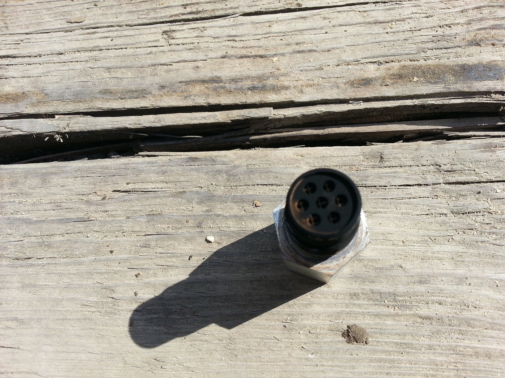

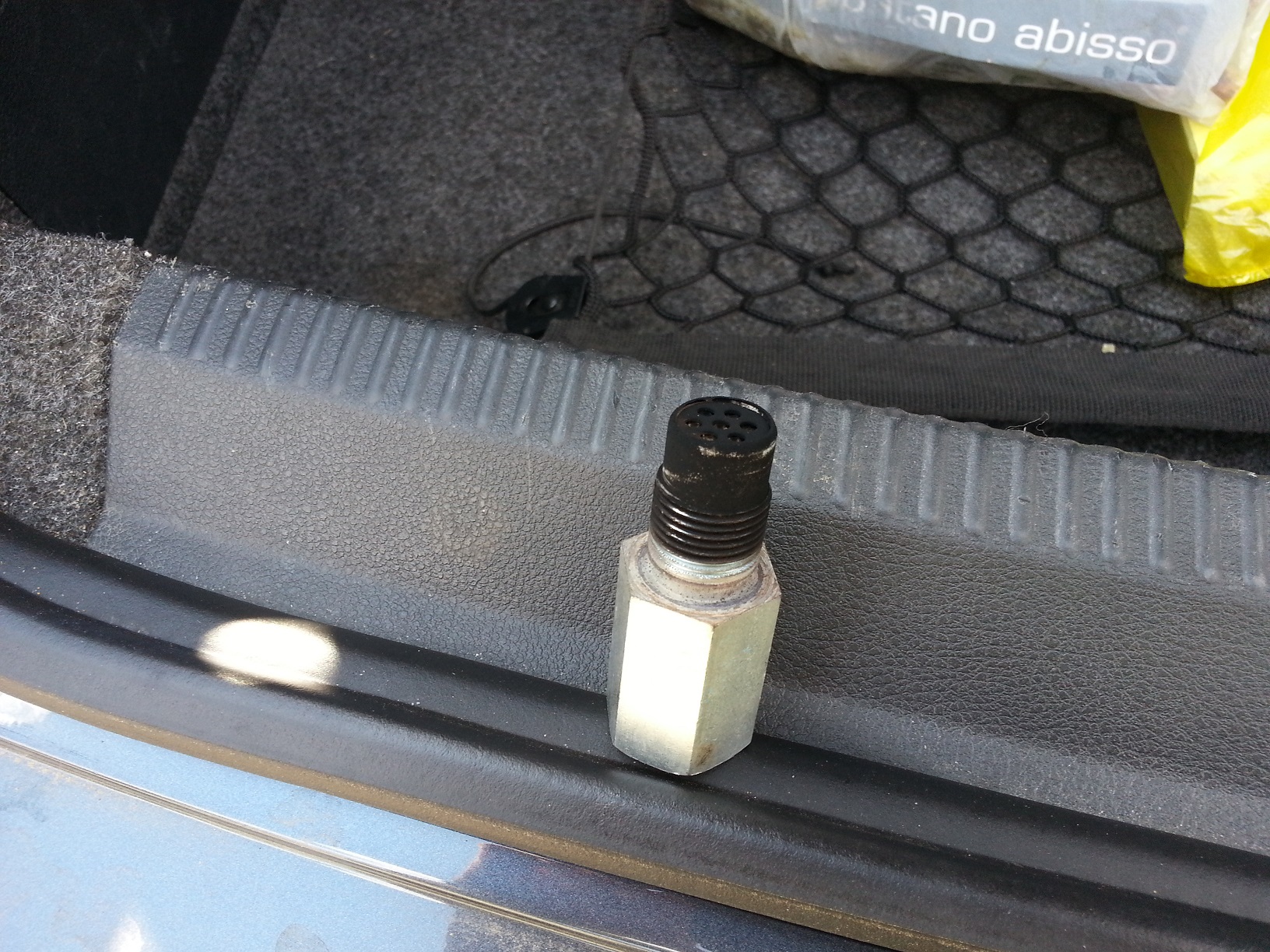

Сообщение Glotov » 23 авг 2014, 15:51
выкрутил сегодня проставку-обманку(грешу что в ней проблема, хочу покататься пару дней и проверить ошибки. вот фото этой проставки, что то она сильно "загорела"

Сообщение Glotov » 02 сен 2014, 19:35
мысль: у меня изначально была ошибка о снижении эффективности ката, поставил обманку с микрокатом(с наполнителем) после этого(не сразу) появилась новая ошибка о бедной смеси. может быть, что лямбда из за обманки с наполнителем видит слишком чистый выброс и думает, что воздуха гораздо больше чем топлива?
Ребя, сегодня выскочила ошибка по кату и пропала ошибка по бедной смеси. Это произошло в результате снятия обманки. Может что эта обманка вообще не пускает CO2 к лямбде и она думает, что воздуха вообще как много, т.е. подсос?
