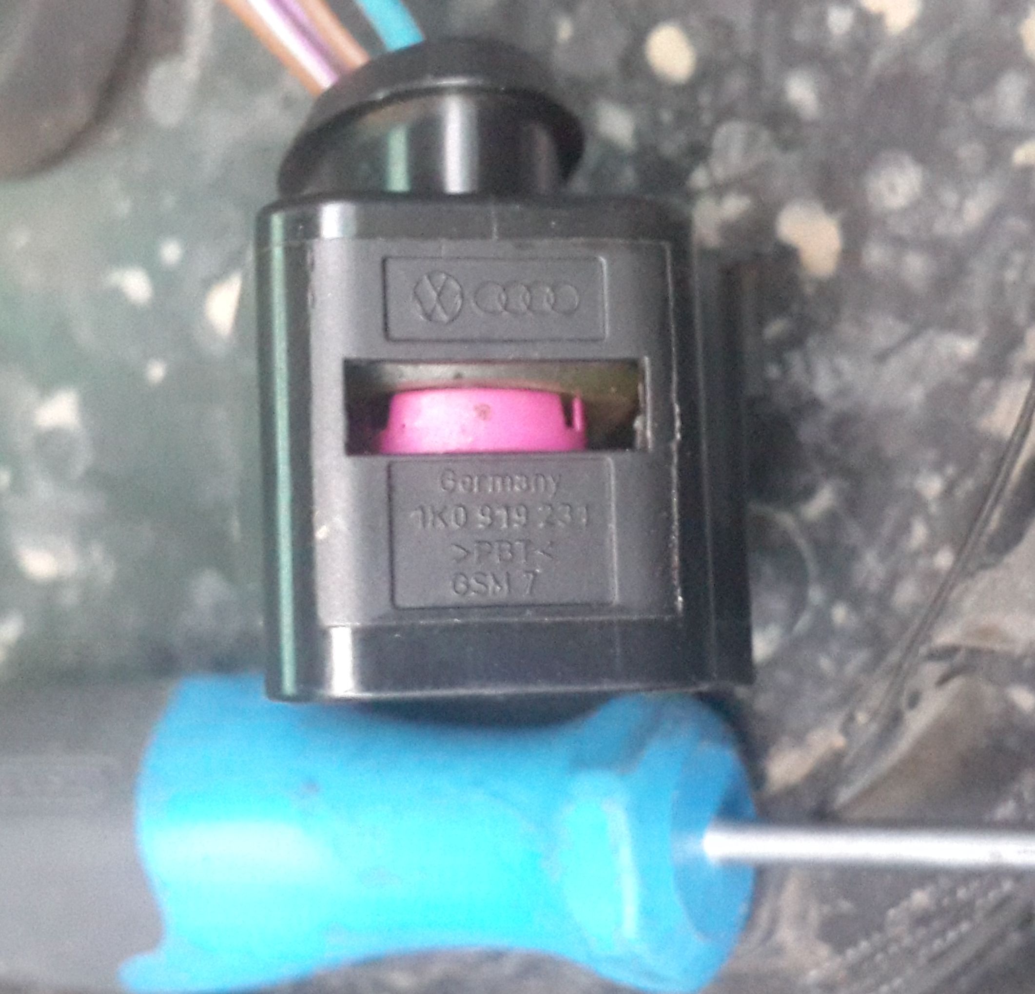

Вечером проверял клемму на насосе
сломана фиксатор клеммы и она периодически отходит

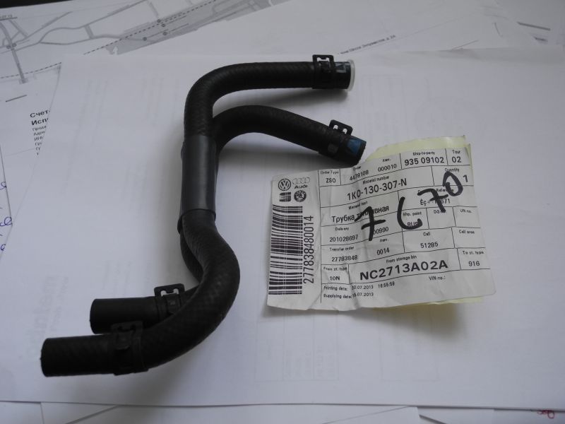

пришли новые шланги

Залез в насос,умерший, заменил,работает секунд 10 при включении зажигания.
Как менял насос, в сборе или только насос. Если только насос, то как снял поставил шланг на насос.Если поставить не плотно,то будет подсасывать воздух в систему при неполном баке.

Фиксатор на фишке сдвигаемый, одеваешь и сдвигаешь вниз, снять сдвигаешь в верх и вытаскиваешь.

1.Сдвигаемый фиксатор сломан, заказал новую клемму 130 руб.
Менял все в сборе .
Мастера писали, что шланги снимать с насоса при помощи фена
При включении зажигание слышно как гудит, потом тихо работает пока не заглушиш машину
2. Шланги оригинал 3600.00

Сообщение Юра Криков » 01 авг 2013, 17:06
sp-slon писал(а):ну
:shock: Изображение
Если будети менять шланги - на х...й фен? Финочкой - чикчирик. ;)

Сообщение pashustic » 01 авг 2013, 17:17
В любом магазе точно такие шланги стоят 500 рублей! ;) Сча ставлю вебасто, так залупили за топливную магистраль 4 тыс. :shock: Я за эти бабки всю машину шлангом обматаю!! Чеховским, не совдеповским ;)

pashustic писал(а):В любом магазе точно такие шланги стоят 500 рублей! ;)
:yes: и то вроде как то дороговато ;)

Сообщение sp-slon » 01 авг 2013, 22:52
Про фен, это когда шланги менять на насосе в баке.
Топливные под капотом снимаются руками.

Все вечером поменял за 5 минут.

Все работает.
клемма насоса отошла.

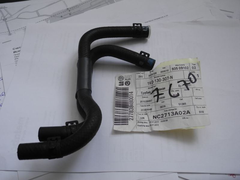

Не знаю как на BKP, но BMP при умирании насоса в баке глохнет, нахлебался с этими насосами до синих соплей пока оригу не купил (хотя хз как орига себя в дальнейшем поведет). Может быть есть разница в топливных BKP и BMP?
Юра Криков писал(а): :shock: Изображение
В том году прохудился 1 шланг, херачило салярой как из керхера, чудом не сгорел, хорошо не бензин. Заменил на новый, купил за 500 руб. 30см. Через месяца 3 поехал на базу отдыха, проехал шлагбаум, доехал до парковки, не успел вылезти, подбегает охрана с поста, метров 700 за мной бежали :lol: вали с парковки, сейчас всех сожгёшь, отъехал с парковки, а там просто море саляры :shock: Заменил снова на шланг за 500, этот продержался пол года. Сегодня смотрю шланг снова весь в трещинах, полез в этку смотреть оригу и 5 500 деревянных Изображение
Подскажите какой нибудь нормальный аналог!
