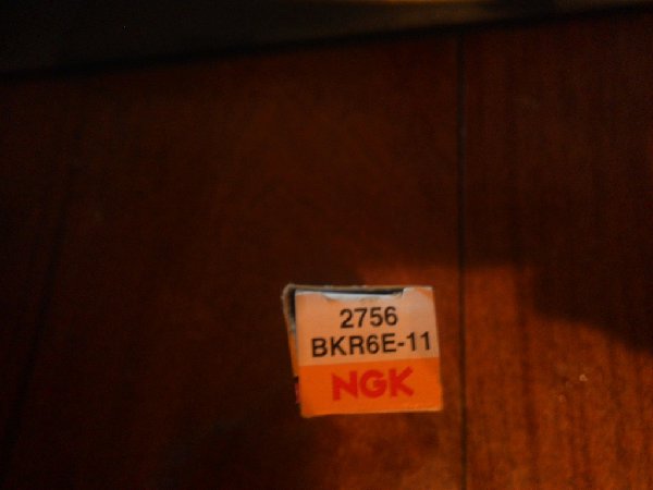

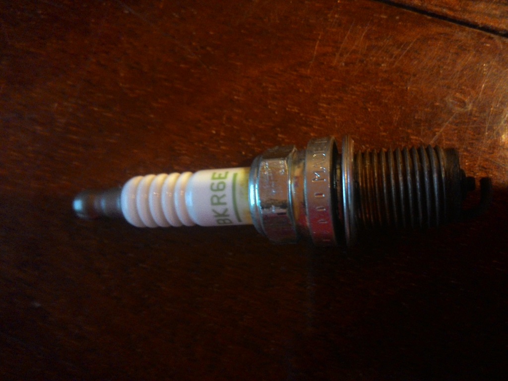

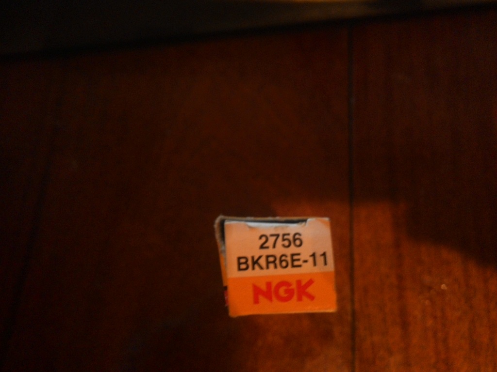

Сообщение mik_nnm » 12 янв 2017, 21:54
serg001 писал(а)::D :D :Dрад что всё обошлось. NGK BKR6E (11) №14 вот свечи что я тебе советовал ...для зимы !!!BKR6E марка свечей, в скобках цифра 1,1 мм зазор между электродами, его надо немного уменьшить до 0,9-1,0 мм, №14 это номер свечей ( он указан на коробке).. Для зимы это нормальные свечи, проверенные, они горячей чем родные у тебя, стало быть очищаемость свечей зимой получше.. Свечи №11 это не то.....надеюсь ,что ты купил правильные свечи...
походу не те поставил, ниже фото упаковки тех что мне продали и фото тех которые вывернул, продаван сказал №14 не влезут тебе, я так понял это размер.
такие поставил
эти вывернул

Сообщение boroda II » 13 янв 2017, 08:52
Вообще-то там такие должны быть.
У меня стоят Bosch FR7HPP332W , в принципе уже и менять надо 50 тыс накатал, но заводится нормально в мороз.
Re: Скрежет в двигателе 2.0FSI на холодную?
Сообщение serg001 » 13 янв 2017, 13:39
... свечи поставил те что надо... только коробка какая то странная. Пока морозы покатайся на этих свечах..потом замени... вот твои родные свечи NGK..PZFR5N-11T
