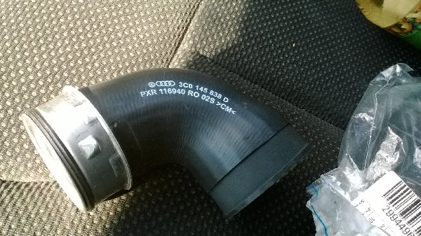

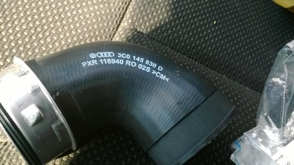

Сообщение Alekseich85 » 05 июл 2017, 23:27
Изображение[/url]
Подскажите пожалуйста номер этого патрубка. Ситуация у меня такая же как и у всех здесь. Загорелся чек, дядя вася сказал, про негерметичность системы впуска, сбросил, опять появилась. Прочитав здесь же про возможно порванную мембрану ВКГ, решил ее проверить (хотя я ее менял недавно) и заметил порванный патрубок (((. Нужен номер. Спасибо заранее.

Сообщение Amplify » 06 июл 2017, 09:38
Alekseich85 писал(а):Изображение[/url]
с картинками :)
https://www.drive2.ru/l/4991159/

Сообщение Rayza12 » 10 июл 2017, 11:04
Поменяешь патрубки и ошика пропадёт проверенно на себе
