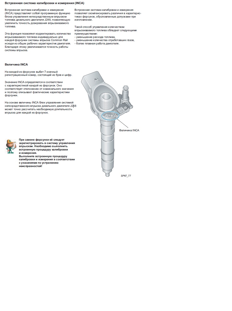

А кто знает как прописывать форсунки? Можно ли это сделать ВАСЕЙ?
В документации написано, что каждая форсунка имеет свой код, в этом коде зашита заводская погрешность форсунки.
Может для начала имеет смысл перепрописать форсунки, а потом уже снимать крышку и доставать их?

Ruis писал(а): кто знает как прописывать форсунки? Можно ли это сделать ВАСЕЙ?
Прописывать форсы не надо, просто надо пометить их при снятии и установить каждую на свое место.

Сообщение Ruis » 31 окт 2013, 14:41

Ruis писал(а):А как же это?
Все намного проще, чем вы думаете. при замене всех форсов прописывать их надо, тк скорее всего не заведется, но заменив одну дв заведете на трех, а четвертую мозги сами подстроят и запустят, соответственно при снятии форсов их нельзя менять местами тк коэффициенты просчитаны и сохранены для каждой форсы.

slavik049 писал(а):Ruis
Не смешивайте все в одну кучу :) :) здесь речь о ВКР .....а это другая система .
Т.е. на BKP прописывать форсы не надо при первичной установке?
