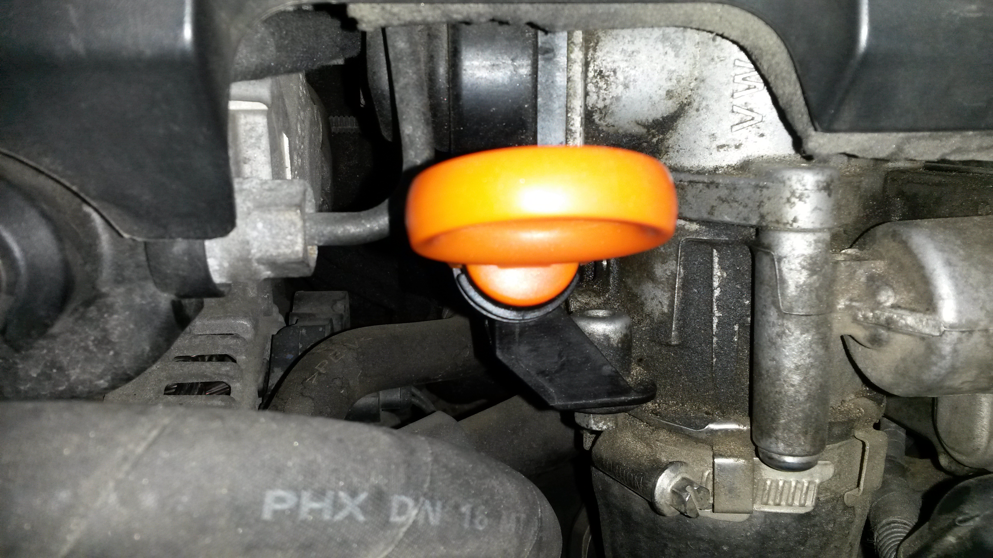

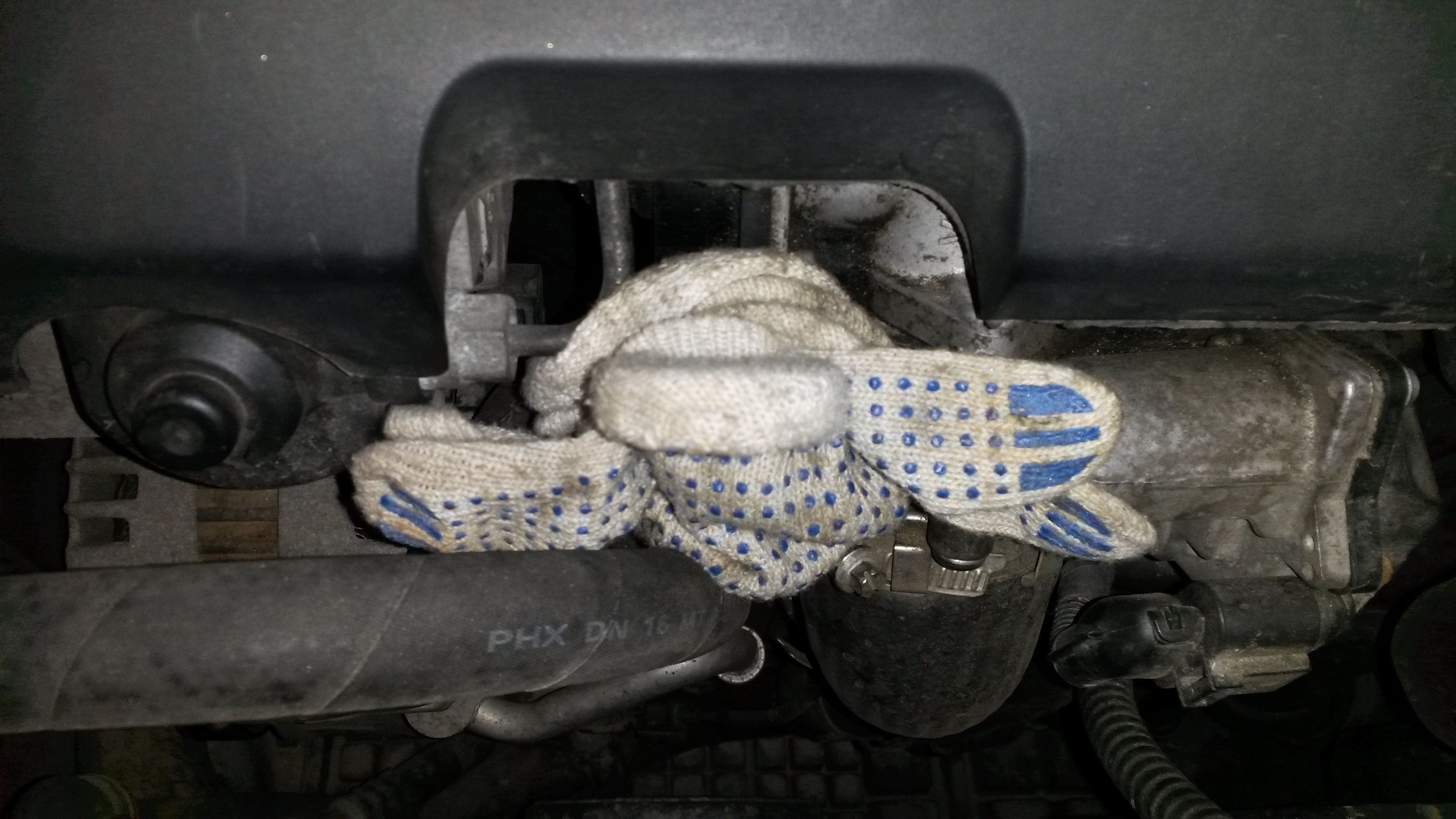

Сообщение Александр332vk » 21 июл 2017, 17:00
Добрый день, вроде тоже замечал масляную сопливость в районе ЕГР и летело аж до термостата, как мне показалось то это из щупа (негерметичность)....взял и просто одел тряпочную перчатку средним пальцем на щуп сверху и все.....масла нет больше.
Re: CBAB и EGR в масле
Сообщение Александр332vk » 21 июл 2017, 17:03
Вот фото:
И без
С перчаткой
Сообщение х806хр » 22 июл 2017, 21:19
У меня не в щупе дело было вот тут немного писал об этом - viewtopic.php?f=54&t=27601#p599306, после данной манипуляции всё сухо и чисто (прошёл год)
